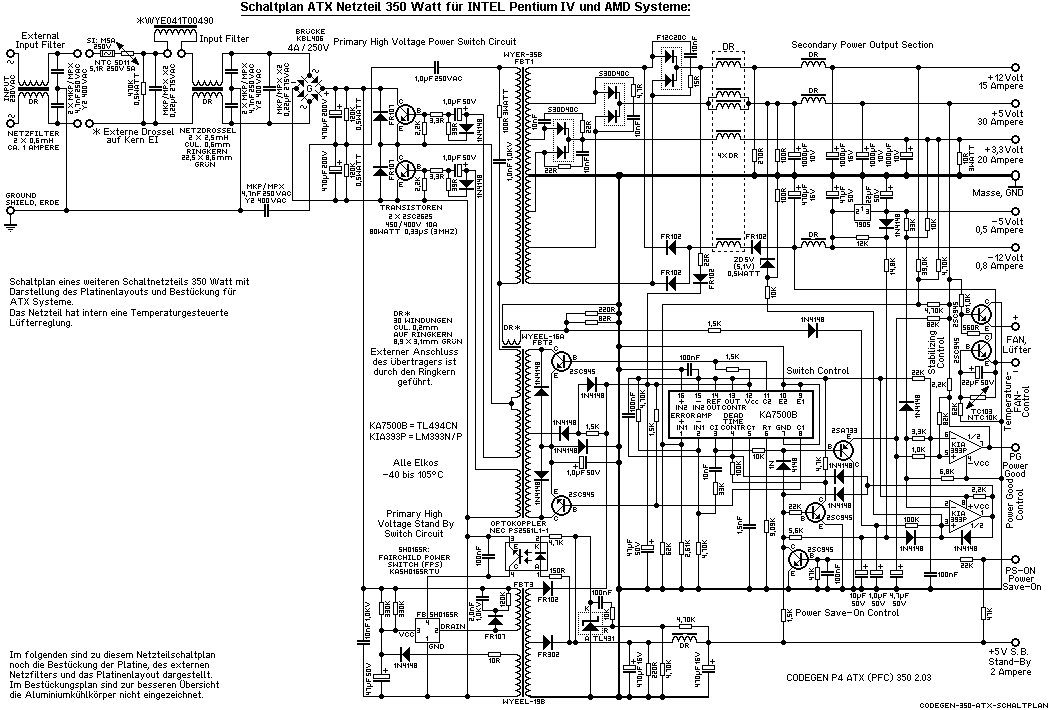

Nekiláttam egy CODEGEN 235w-os ATX táp átalakításának labortáppá. Mivel egy AT-nél már korábban sikerült az itt található leírás alapján, gondoltam ez sem lehet probléma. A lényeg, hogy megtaláltam a kapcsolási rajzot és a leírás értelmezése szerint nekiláttam. (Nem TL494 van benne, hanem KA7500B, de úgy látom ez a lényegen nem változtat). Folyamatosan teszteltem a munkám eredményét szerencsére a táp kicsinálása nélkül és jelenleg tudok lineárisan 0-25V között szabályozni a 12V-os kimeneten. Ez így nekem már frankó is lenne, de nem egészen úgy értem ezt el, ahogy le van írva az AT-s leírásban. Gyakorlatilag csak annyit csináltam, hogy teljesen kitakarítottam a KA7500 4-es lábát (DT) és lekötöttem testre, valamint teljesen kitakarítottam a 2-es lábat és egy 1 kohm- es potméter középső kivezetését kötöttem rá. A két szélsőt pedig testre és +5 V-ra (14- es láb).
Ami változott az eredeti helyzethez képest:1: Az áramtalanító kapcsoló bekapcsolása után azonnal indul a táp, nincs semmilyen hatása, hogy az ATX csatin a zöld vezetéket testelem-e, vagy nem. 2A 12V-os ág azonnal terhelhető, nem kell tennem semmit az 5V-ra (eredetileg anélkül nem indult). Egy 21W-os autó izzóval próbáltam, egy-egy pillanatra feltekerve max-ra, de a feszültség nem esett semmit, tehát stabilnak tűnik. Az 5V-os ágon max 10V-ig megy fel a feszültség. Hosszabb üzemet még nem próbáltam, mert nincsenek még kicserélve a 16V-os kondik. Igazából a problémám az, hogy nem tudom megmagyarázni a jelenséget. Szerintetek ez a működés így rendben van és örüljek neki, vagy valami nagyon el lett rontva és hamarosan füst lesz a vége?
Válaszotokat előre is köszönöm!

(#) weasels hozzászólása Jan 22, 2013 /
Üdv megint!
Az előző hozzászólásomat még annyival szeretném kiegészíteni, hogy közben kipróbáltam egy 12V-os akksis fúróval: 15V kell ahhoz, hogy a működő fúrón 12V legyen. Az áramfelvétel folyamatosan üzemben 1,4 A. Tehát gondolom akkor valami mégsincs rendben, ha 1,4 A-nál majdnem 3V-ot esik a feszültség.

(#) Ge Lee válasza weasels hozzászólására (») Jan 23, 2013 /
Persze hogy nincs rendben, mert nincsen feszültségszabályozás. Ha a Vref-ről veszed a jelet a hibaerősítőnek akkor mihez képest szabályozzon? Így csak állítható feszültséged van, de nem szabályozott. Áramszabályozás (figyelés) sincs, ha túlterheled vagy rövidre zárod a kimenetet nagy eséllyel tönkre fog menni. Egy akkus fúró rendesen megterhelve simán felvesz 15-20A-t.
Azt az AT-s cikket felejtsd el, találsz a topik képei között normális rajzot az átalakításhoz, legalább ötször be lett már csatolva.
(#) 1984white válasza weasels hozzászólására (») Jan 23, 2013 /
A ps/on vagyis a zöld vezeték a dtc lábbal van megoldva tápoknál. Mivel kikötötted a dtc-t és leraktad a földre ezért indul a tápod a zöld drót figyelmen kívül hagyásával.
DTC működése: Ha elér egy küszöbfeszültséget ezen a lábon a feszültség, akkor az ic leáll mert nem lesz kitöltési tényező. Ha nincs feszültség ezen a ponton, mert lehúzod ezt a lábat (4) a gnd-re akkor mindig megy az ic, feltéve hogy a 1-2 és 15-16 lábak helyesen vannak bekötve. Ezzel a rövidzár védelem is ki van iktatva, mert azt is itt oldják meg a tápok.

(#) weasels válasza 1984white hozzászólására (») Jan 23, 2013 /
Gee Lee és 1984 white, köszönöm szépen a válaszokat. Sejtettem, hogy valami nem frankó így. Erre a kapcsolásra gondoltál Gee Lee? Ha ezt jól értelmezem, akkor csupán annyi a dolgom, hogy a rajz szerint kötöm be az IC lábait, (és persze a pirossal jelölt dolgokat) és minden mást, ami oda ment kipucolok/megszakítok? Tehát nagyjából, ahogy most is gyakorlatilag kitakarítottam a megfelelő lábakat, csak vacakul kötöttem be az alkatrészeket. (valójában 1 db potmétert). Ha a rajzon szereplő egyenirányítást kihagyom, az gond? Igazából nem értem miért került bele. Az én tápom kapcsrajza eltér ettől, én úgy értelmezem, hogy oda nem kell egyenirányítás, de az IC huzalozása szinte megegyezik ezzel. Tehát tulajdonképpen csak a PWM IC köré kötném be,amit kell. Ebben kérnék még egy kis segítséget. Egyébként elektro technikusként végeztem középiskolába, de annak már 17 éve és azóta szinte egy percet sem foglalkoztam a témával, szinte mindent elfelejtettem. Úgyhogy bocs, ha nagy marhaságot kérdezek
Van egy ugyanilyen rajz keresd meg, annyiban különbözik ettől, hogy azon nincs ott a graetz, hanem az eredeti kettős diódát használja. Ennél a nagyobb feszültség miatt van a graetz, így nem csak 26-27V-ig lesz szabályozható, hanem a duplájáig.
