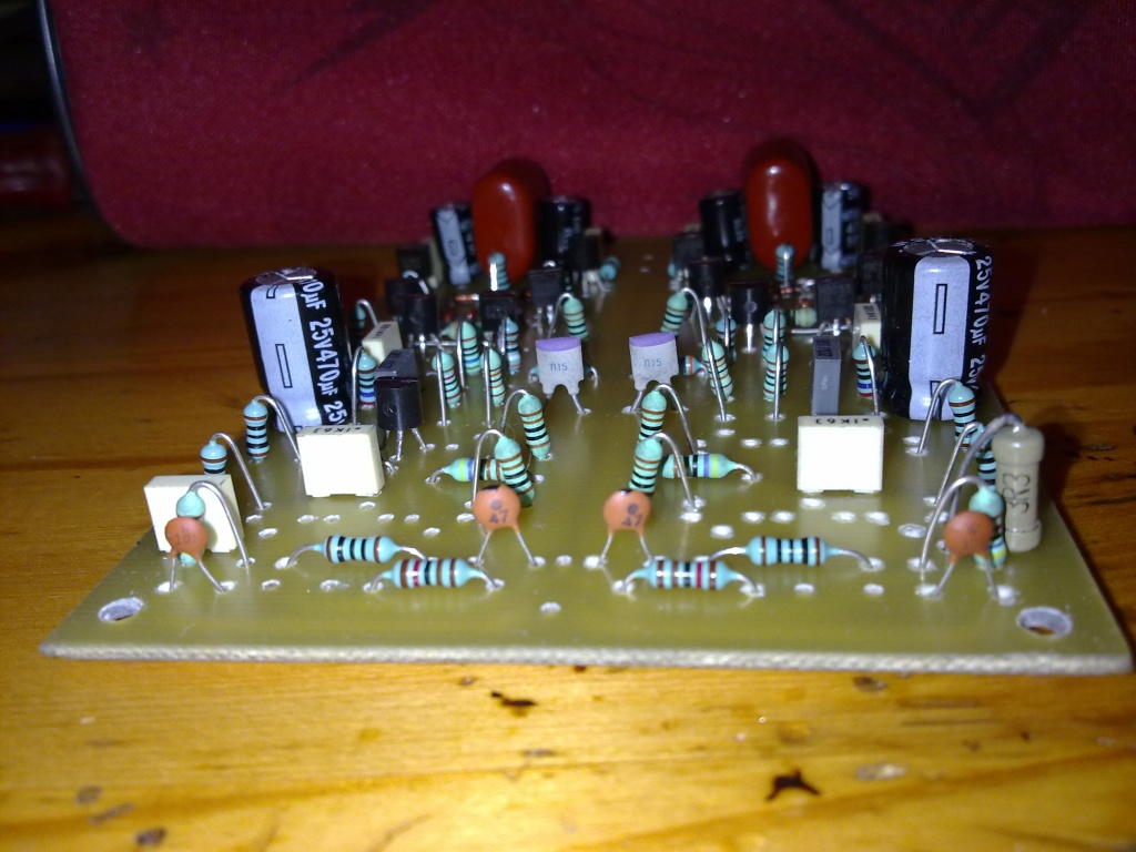

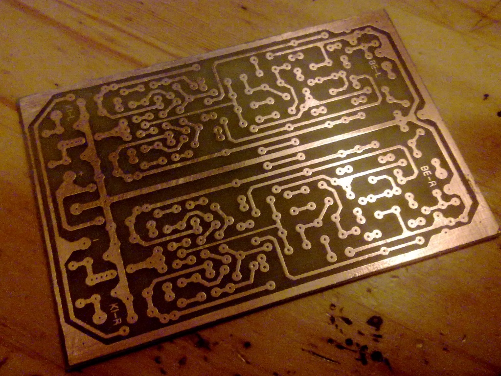

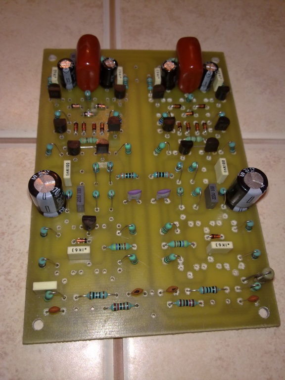

Nos, elkezdtem összerakni a REVOX B250 RIAA korrektorát... A 2SK170-et még nem kaptam, a 47ohmos ellenállások helyett 51ohmosat kaptam (ezért nem is ültettem be), valamint a 6,8nF-os kondenzátorból is 7,5mm-eset kaptam, nem akartam belenyomorgatni. Tegnap (fúratlanul) még tetszett, ma a suliban kifúrtam, kopott volt a fúró, borzasztó ronda lett! A kicsatoló 2,2µF-os kondenzátor ki lesz cserélve, mert nagyon nagy darab..... A kinézete így már sajnos nem a legszebb, de remélem a hangra legalább teljesít valahogy. A tápja valószínűleg egy feszültségkétszerezős táp lesz, mert lusta vagyok összerakni a hozzá tervezett nagy tápot.

Tegnap előtt elkészült a REVOX B250-RIAA korrektorom. Elég sok RIAA korrektort összelapátoltam "pályafutásom" során, na de lemezt így szólni még semelyikkel nem hallottam! Csak ajánlani tudom mindenkinek, aki egy jó RIAA korrektort akar építeni. Azt a pár ezer forintot szerintem igazán érdemes rászánni, és végül is nem is egy nagyon bonyolult áramkör. Nekem elsőre elindult. A kicsatoló kondi ugyan elhagyható, viszont se vele, se nélküle nem lesznek jobb mélyei, tehát felesleges kihagyni. Nekem a kicsatolással jobban tetszik a hangja. Kicsatoló nélkül olyan összemosottá válik a két csatorna, nem különülnek el, így a tere is sokkal rosszabb lesz. A trafó közelségére -csak úgy mint Moszkvai IC-s HIRAGA MÓD korrektora- ez is érzékeny. Továbbá a bemenő jel vezetékének árnyékolására is. Nekem csupasz UTP kábel lett rákötve, és a zaj 3/4-ét ez szedte össze, tehát erre érdemes figyelni, árnyékolt kábelt javaslok a végleges dobozba szerelés után, legalább a bemenetre. A táp a próbák alatt nem volt stabilizálva, de úgy tűnt, hogy a kábelek árnyékolása után nem zajos. A doksiba közölt táp ötlete CHZ kolléga munkája, a negatív oldalt már Én terveztem át CHZ tervei szerint, azóta se teszteltem le, tehát nem vagyok biztos bennem hogy működni fog. Ha valakinek van valami felmerülő kérdése, megpróbálok rá válaszolni.

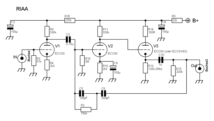

Mostanában megint előkerült a lemezjátszóm, és most már tényleg ideje lenne egy normális csöves RIAA-t építenem hozzá. 2 kapcsolást néztem ki, az egyik az EAR 834p, a másik CHZ által kreált 6n2p, 4 csöves korrektora. Van valakinek tapasztalata evvel a két kapcsolással? Az EAR itt nem igazán szerepel. Kb mekkora tápfeszültség kellhet neki? A másik kérdésem, hogy a CHZ féle kapcsolásban, a bemeneten lévő cső rácslevezető ellenállása a 47K, a katódellenállás pedig a 2,7k, ugye?

(#) Doky586 válasza crapgame hozzászólására (») Ápr 24, 2013 /

(#) CHZ válasza crapgame hozzászólására (») Ápr 25, 2013 / 1
Ellenállás értékeket jól sejted.
C6 lehet 220, 470u, de el is hagyható, ha elhagyod csökken az erősítése.
Nyers 280V DC kevés lesz, jó szűrés érdekében több kell, többszörös R/C szűrés vagy fojtó, de FET áteresztő is jó lehet. Szűrőtagokon minimum 50-60V feszültségesés szükséges, így kapsz megfelelően szűrt tápfeszültséget. 280V DC-ből nem sok marad, ezekhez a kapcsolásokhoz több kellene.
