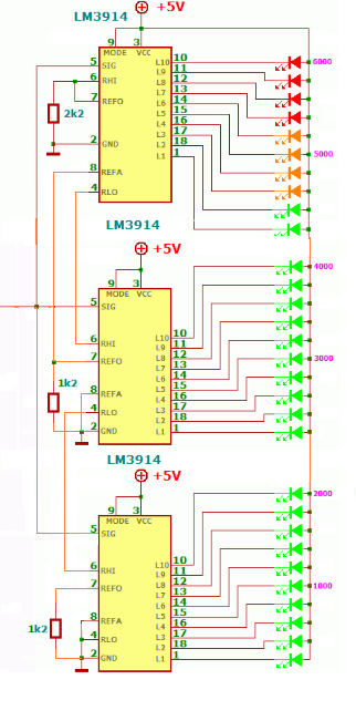

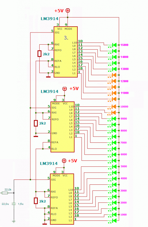

(#) SzkopBandi hozzászólása Feb 1, 2013 /
Ismét bizalommal fordulok hozzátok! Lehet nem a legjobb helyen kérdezek, de majd jelzitek, ha így van. Építettem egy fordulatszámmérőt, ami tökéletesen működik, de szeretném kicsit módosítani. A cél az lenne, hogy az 500 f/p-es felbontás helyett 200f/p-es felbontásban mutasson és így 3db LM3914 30LED-et hajtana meg 0-6000f/p tartományban. Át lehet alakítani ezt a kapcsolást? Sajnos még mindig a lelkes amatőr szintjén vagyok
A segítségetekért előre is hálás köszönetem!
(#) reloop válasza SzkopBandi hozzászólására (») Feb 1, 2013 /
Szia! 30 LED-es.
Itt tízes csoportonként a fényerő növekszik, utolsó 10 LED a legfényesebb. Nekem bejön, de lehet változtatni is. A P1-gyel tetszőlegesen kalibrálhatod.
(#) SzkopBandi válasza reloop hozzászólására (») Feb 1, 2013 /
Köszi a gyors választ és segítséget! Akkor, ha jól értem úgy kalibrálom majd 200f/p-es felbontásra, hogy ha rákötök egy kicsi 5-6 V-os 50Hz-es trafót, addig kell tekernem míg a 15. LED is világít és az jelzi majd a 3000f/p-et? Illetve az érdekelne, hogy mit kellene módosítani, hogy mindegyik LED egyforma fényerővel világítson?
(#) proli007 válasza SzkopBandi hozzászólására (») Feb 1, 2013 /
Hello! Kb. Ezt kell tenned. üdv! proli007
(#) SzkopBandi válasza proli007 hozzászólására (») Feb 1, 2013 /
Köszi szépen a segítséget!
