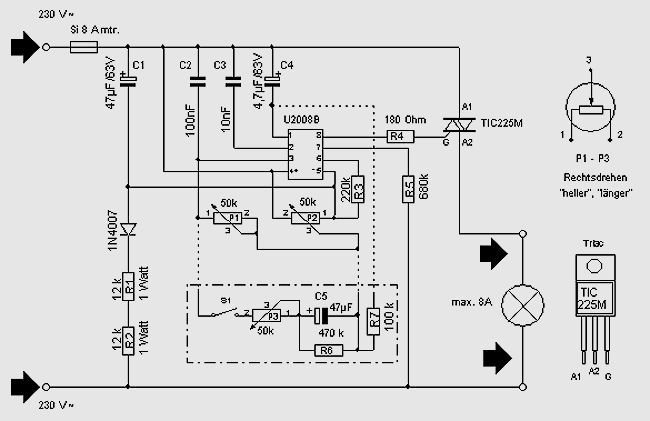

Sajnos a fórumon az elmúlt pár napban nem kaptam semmilyen megoldást az én problémámra, de még a külföldi (német) fórumokon sem, ezért úgy döntöttem, hogy a segitségeteket kérem. Engem érdekelne egy egyszerű kapcsolási rajz, lehetőleg mikrovezézlő nélkül, ahol egy kapcsoló segitségével egy 100 Watt-os izzónak a fényerejét 30-45 perc alatt a maximumról nullára tudnám csökkenteni.

Szia! Az én változatom fejlesztésénél is a PIC nélküli áramkör volt a cél. Ezért is esett a választás az U2008B: Link fázishasítós teljesítmény szabályzó IC-re. ( Igaz adatlap inkább motorok fordulatszám szabályzására ajánlja, de ohm -os fogyasztót is szépen szabályoz. Eddig jobb IC-t nem találtam a feladatra... )
A "figure2"-es rajzot teszteltem. Módosítások:
R1 : 18K 2W
C5 : 1µF
Kiegészítés: ( Nincs még tesztelve. )
78L05
2*100nF ( A stab-IC szűrésére. )
1-10µF ( 5V puffer. )
DS1804-50 ( 50K-s digitális ( UP-DOWN. ) potenciométer. ) ( esetleg -X9C503- SPI -s. )
Fel vagy lehúzó ellenállások a DS- bemeneteire.
Optocsatolók. ( 4N25, esetleg 6N137. )
A vezérlő áramkör valószínűleg a 4060-as lesz.
Amint időm engedi, tesztelni fogom a kiegészítést.
A hozzászólás módosítva: Feb 21, 2013

Az U2008B linkje már nem érhető el. Mellékelem a kapcsolási rajzot.

Mivel úgy gondoltam, hogy szeretném egy kicsit segiteni a fejlesztést, ezért vettem a jó öreg Google-t és kerestem a neten az U2008B-vel kapcsolatosan. Így találtam egy kapcsolást aminek az alapja az U2008B, ami izzók szabályozására is alkalmas. A leírás alapján a P1 potenciometerel naplementét lehet szimulalni, de nem tudom, hogy ez mennyi ideig tart. Amit még hozzá szeretnék tenni az, hogy csak hobbi szinten vagyok jártas a témában, a szakmám teljesen más, de már több éve elöszerettel foglalkozom vele, így ha nagy butaságot írok ne löjetek le.

(#) _JANI_ válasza pszabolcs hozzászólására (») Feb 22, 2013 /
A kapcsolás csak az egyik fele a teljes áramkörnek. A másik fele a potenciométert fogja "tekerni". Én erre digitális potenciométert választottam. A kiválasztott típus 100 lépésben fedi le a szabályzási tartomány. Lasú fényerőszabályzásnál szerintem ez is elég lesz. A dimer áramkör után a vezérlés is meg lesz oldva.

Az oldalon olvastam, hogy ( FC0102-ben ) a C5 módosításával 2; 7; 13; 20 másodperc a lágyindítás ideje.

(#) _JANI_ válasza pszabolcs hozzászólására (») Feb 26, 2013 /
Szerintem csak a fél fényre lett állítva... Az alapkapcsolás szépen szabályoz 0-220V között. A hálózati feszültség 230V.

(#) proba válasza _JANI_ hozzászólására (») Feb 27, 2013 /
Ott is érzek némi gondot ,hogy az U2008 akár figyelheti is a saját áramfelvételét,mert a dióda után is van kötve szabályzó bemenet .Ha az itt lévő jel változik ,az kihatással lehet a szabályzásra is.
(#) _JANI_ válasza proba hozzászólására (») Feb 27, 2013 /
Igen. Gondolom a R8 ( alfamax ) potenciométerre gondolsz. A figure2 kapcsolásban az alap fényerőt lehet vele beszabályozni. Majd átnézem az adatlapot. Az FC0102-es áramkörnél is vezérelve van az a bemenet. Azt az áramkört nem teszteltem még.
