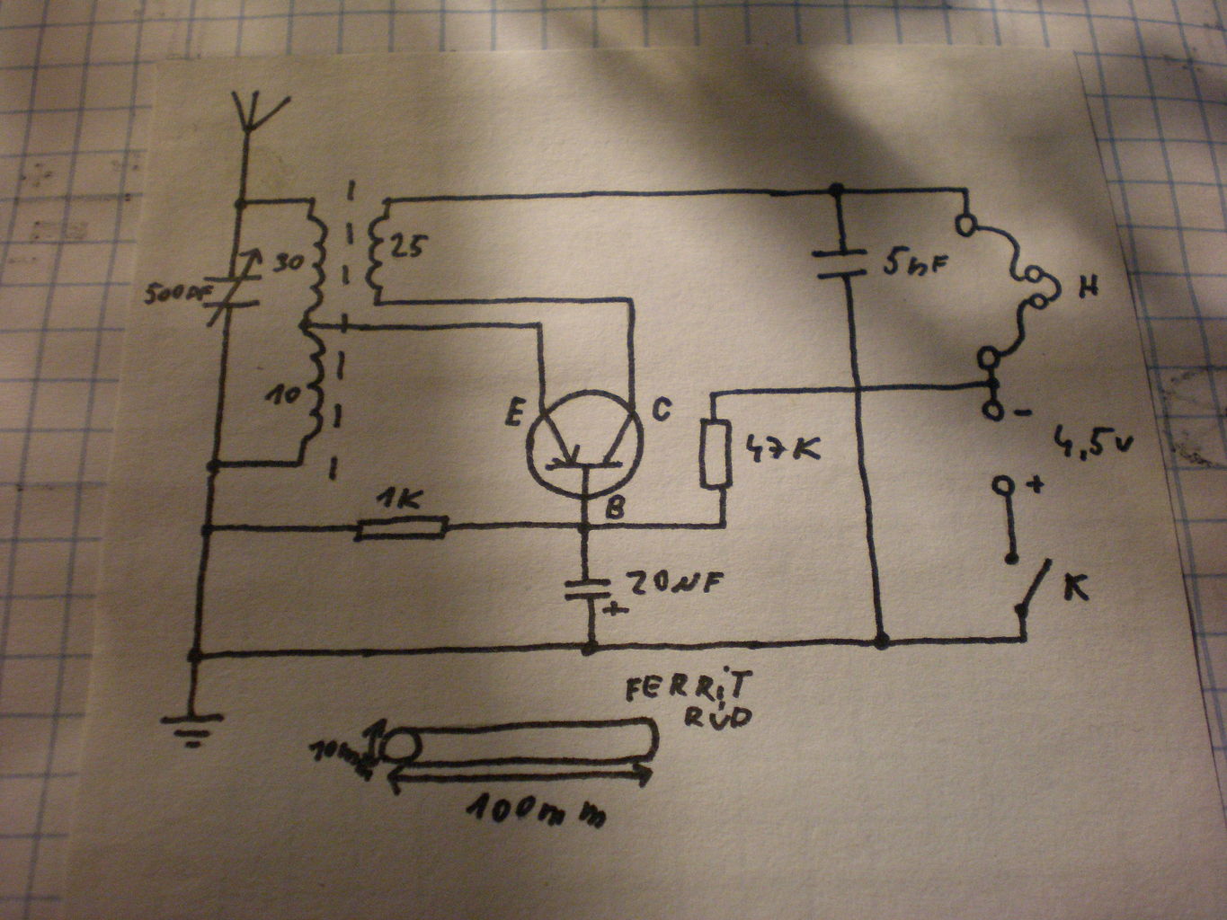

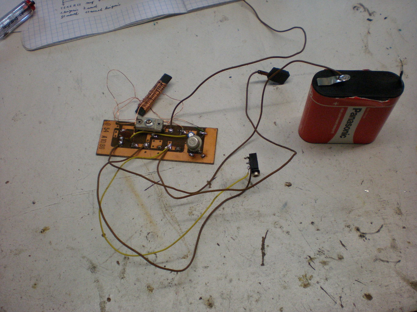

(#) elektroncso hozzászólása Márc 3, 2013 / 1
Ma készítettem ezt a rádiót.Aki valami egyszerűvel akar kezdeni csak ajánlani tudom.Muszáj mögé valami erősítő, mert elég halk.Megfelel például egy számítógép hangszóró is.Antennának valami huzalt ajánlok, legalább 3-4 méter hosszút 2 méter magasan.Földelést nem muszáj(én sem tettem).

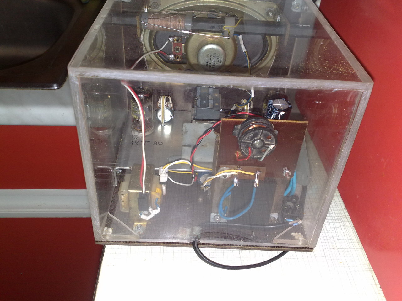

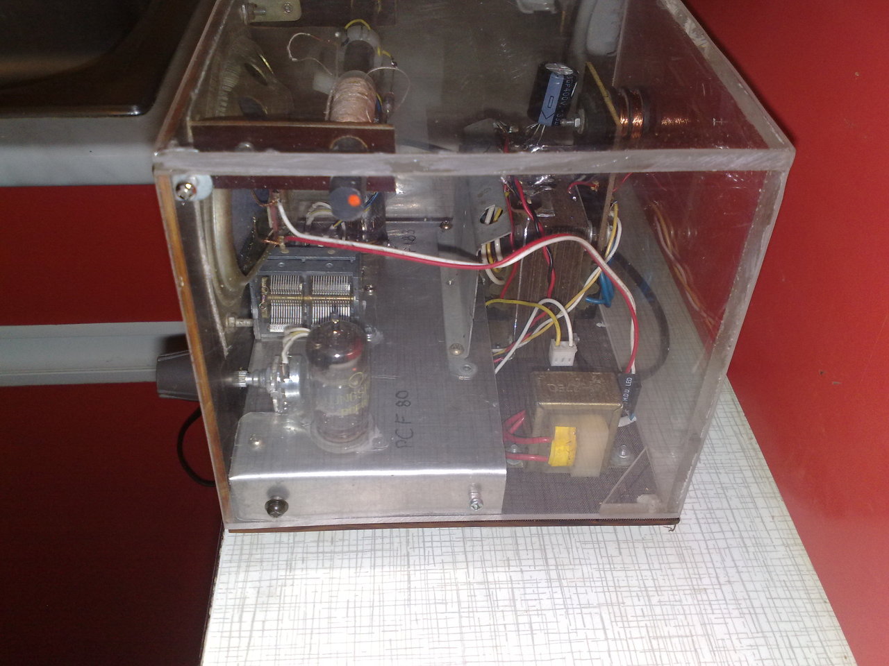

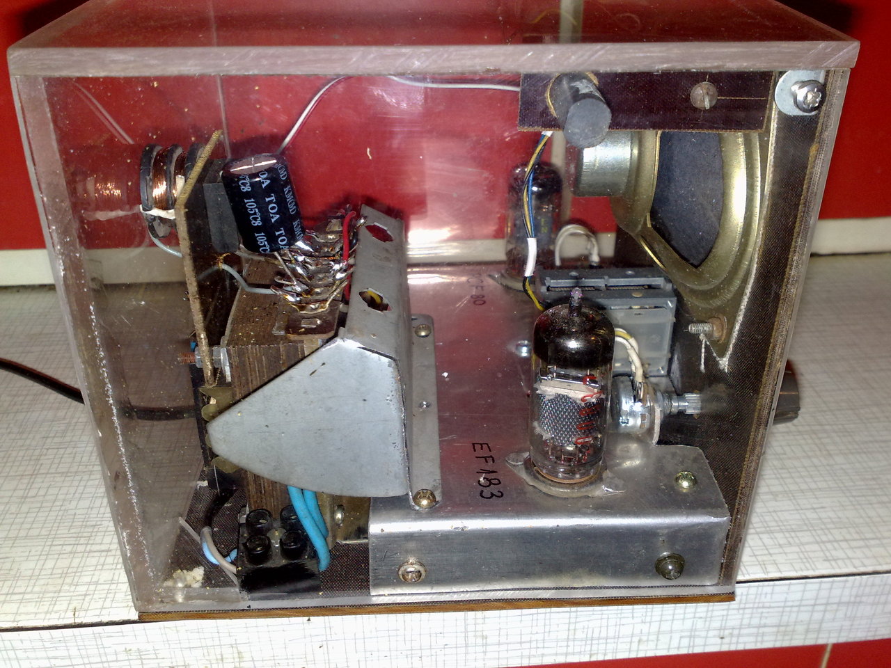

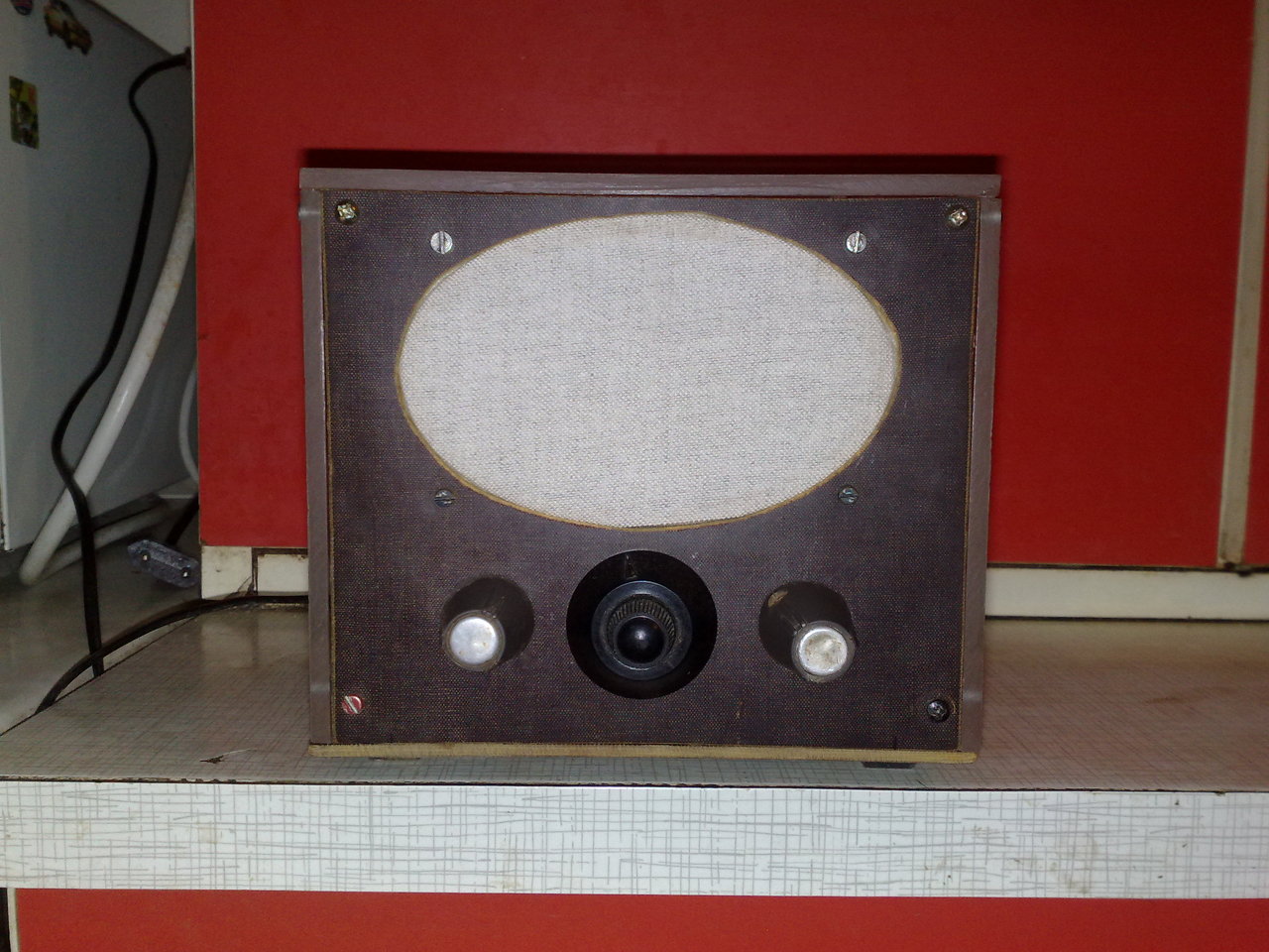

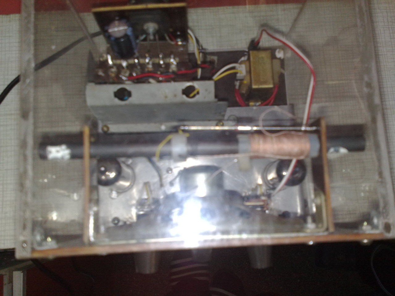

(#) madzagos hozzászólása Márc 9, 2013 / 3
Üdv Mindenkinek!
Ma elkészültem a 2 csöves audionommal. Be is dobozoltam. Meg vagyok vele elégedve mert a Dankó rádiót is be tudom fogni vele külső antenna nélkül. A hangereje is elég tűrhető. Teszek fel egy pár képet.
Tisztelettel Madzagos
(#) sz_ferko válasza madzagos hozzászólására (») Márc 9, 2013 /
Szervusz! Megnéztem a képeket a rádiódról. Jó itt látni időnként elkészült rádiókat is. Ami tetszik: komplett, mehanikusan masszív felépítés és jó a doboz dizájn. Gratulálok a készülékedhez. Jó rádiózást! Üdv. sz_f
(#) madzagos válasza sz_ferko hozzászólására (») Márc 9, 2013 /
(#) Vales válasza madzagos hozzászólására (») Márc 11, 2013 /
Üdv, Szép Munka, Gratulálok!
(#) Atosbacsi válasza madzagos hozzászólására (») Márc 13, 2013 /
Ügyes munka! Látszik a tapasztalat. Az enyém nem lett ilyen masszív, de látom merre kell fejlődni!
