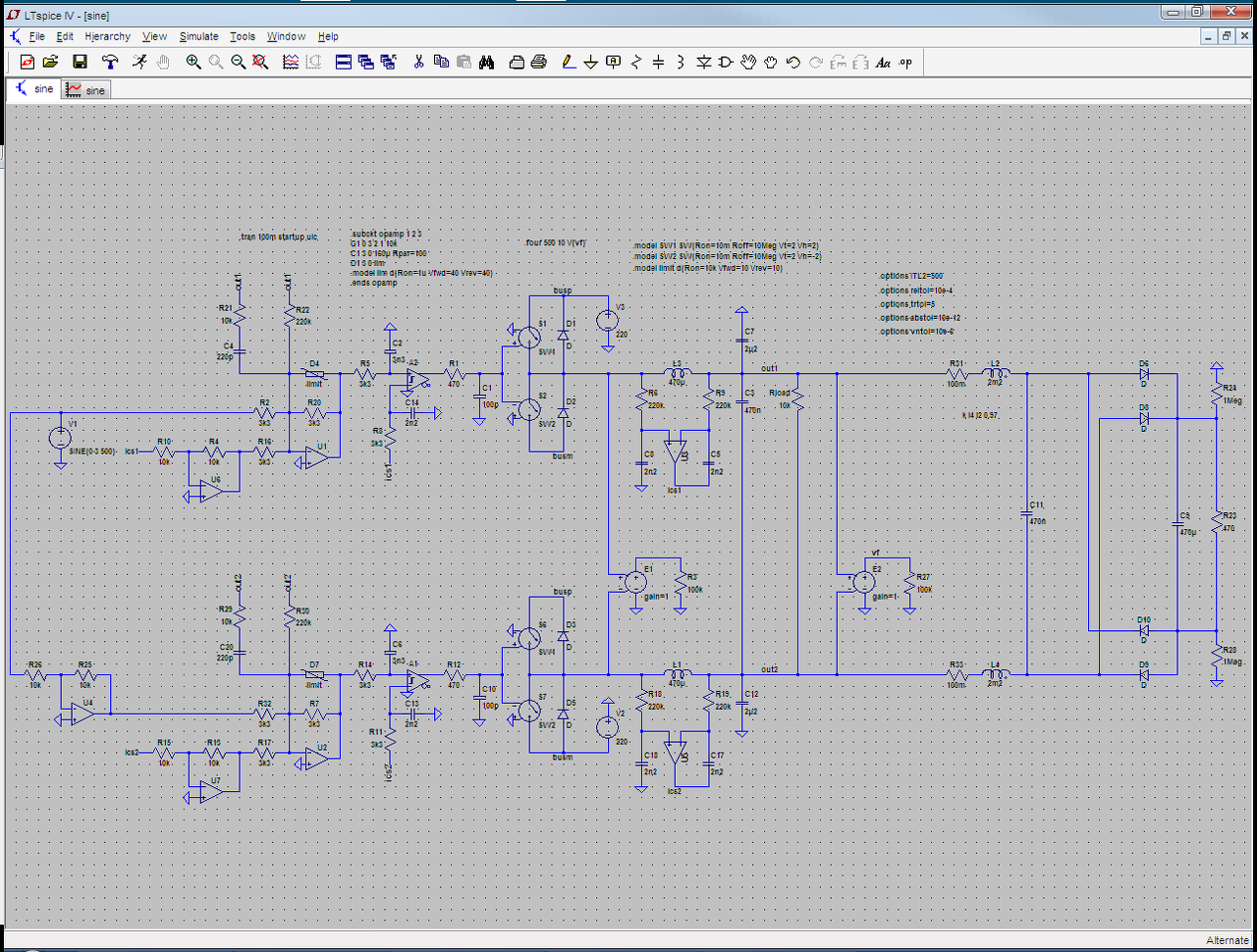

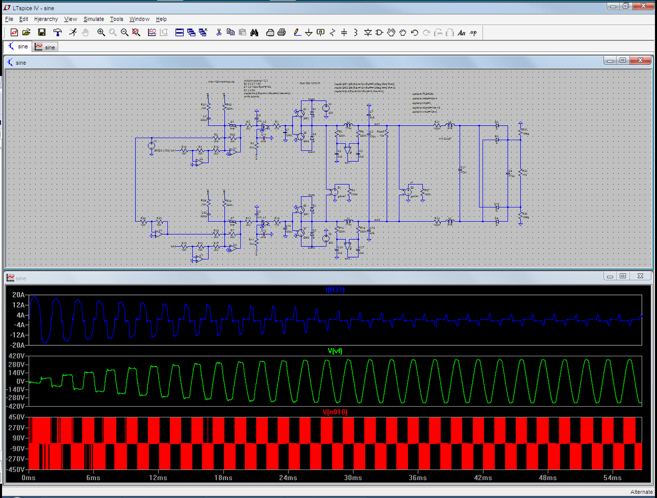

(#) pimi9 válasza (Felhasználó 46585) hozzászólására (») Márc 14, 2013 /
Erről mi a véleményed?
Ma vettem elő újra, mert láttam hogy felpezsgett a téma, pár órája szórakozok vele, most kezd alakulni csak.
Alul a két félhíd egymáshoz viszonyított kimenete van, középen a szűrő utáni fesz., fent meg a terhelő áram.
Van valami ötleted, hogyan tovább?
(#) (Felhasználó 46585) válasza pimi9 hozzászólására (») Márc 14, 2013 /
Majdnem értem a rajzodat. Ha jól látom, akkor ez a D-class megvalósítása BD modulációval, vagyis két félhíd, az egyik invertált szinuszról meghajtva. ( Még össze is kellene őket szinkronizálni, akkor kicsit jobb lehet. ) Ez elmegy egy erősítőba, de szerintem nem elég pontos inverterhez. Ahhoz, hogy tényleg szépen kialakuljon a BD moduláció, nagyon egyformára kell csinálni a két félhidat, a szabályozókörökkel együtt. És nemcsak a szabályozóköröknek, hanem még a FET-eknek is egyformáknak kell lennie, különben nem fogja a két a félhíd egymásnak a tükörképét csinálni, és nem lesz szimmetrikus a kimeneti négyszög. Az, hogy szimulátorban megy, az csak azért van, mert az alkatrészek egyformák. A valóságban kell néhány poti hozzá, hogy egyformára lehessen állítani őket. De ez a valóságban nem igazán jó.
Szerintem, nem lehet megbízhatóan így megépíteni a BD modulációt. Azon gondolkodj, hogyan lehet a 3 állapotú vezérlést meghajtani komparátorról, vagy komparátorokról. A 3 állapotú vezérlésnek tulajdonképpen 2 bemenete van, ennek megfelelően alakul a híd kimeneti feszültsége. ( Illetve a 3 (4) állapota. ) Ha az egyik bemenet 1-es, akkor a hídban az 1-es és 4-es tranyó vezet, ha a másik bemenet 1-es, akkor a 2-es 3-as tranyó vezet, ha mindkét bemenet nulla akkor nullavezetést csinál. Hogy éppen melyiket, azt döntse el maga a háromállapotú vezérlés. A korábbiakban leírtaknak megfelelően ezeknek felváltva kell egymást követniük. Korábban elfelejtettem leírni, hogy egy átlós vezetés után csak az aktuális nullavezetés következhet, különben zöldséget csinál az egész. ( Elvileg, a két bemenet tudná azt is, hogy a nullavezetést is cserélgeti, hiszen két bemeneten le lehet írni a 4 különböző kimeneti állapotot, de akkor kell valami visszacsatolásféle, hogy az előzőekben melyik nullavezetés volt és annak megfelelően a következőt állítja be ... szóval, jobb, ha ezt maga a vezérlés állítja be. Emiatt a 4 lehetséges kimenetből csak 3 van használva. A negyedik állapot azt jelenti, hogy mindkét bemenet 1-esben van. Ezt egyszerűen ki kell tíltani, amelyik bemenet hamarabb 1-esbe került, az maradjon is abban.
Ez eddig nagyon szép és nagyon jól működik, de sajnos innen van egy elvi probléma, amit 20 éven át sem tudtam megoldani. Ha eddig eljutsz, érted, le tudod szimulálni, akkor folytathatjuk. Vagyis, tervezd meg ezt a háromállapotú vezérlést, mint egy fekete dobozt. Aminek két bemenete, meg négy kimenete. Ennyi... Ha nem megy, akkor segítek, nem olyan bonyolult.
Biztosan lehet más megoldásokat is használni, de én nem tudok másmilyet... lehet, hogy szoftveresen ez az egész nem is olyan bonyolult, de én nem értek hozzá...
Két fesz. szabályozós áramgenerátor UcD . Teljesen szinkronban van a kettő, mivel a két kimenet nagyfrekisen össze van kötve, akkor van csak baj, amikor korlátoz a limiter, mert akkor elveszítik a szinkront. (Kiiktatja az UcD visszacsatolást lényegében) Ez látszik a kép elején, bele bele nyitogatnak néha.
Azon gondolkoztam hogy ott kéne talán valahogy összeszinkronizálni még őket, de a biztos a logikai kapuzás, amit mondasz. Holnap majd csinálom tovább, most már fáradt vagyok.
A C1, C10-et kösd össze egy ellenállással. Ez a legegyszerűbb, de ettől még nem lesz igazán jó.
Itt van róla egy patent valahonnan Télapóföldról... Meg mégegy. Ismerős a 12. ábra? Betettél egy-egy aluláteresztő szűrőt, tehát túl sok dolgod nem lesz vele... de ez sajnos nem igazán elég...
A hozzászólás módosítva: Márc 14, 2013

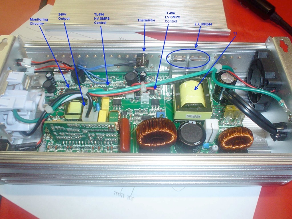

Régóta olvasom ezeket a hozzászólásokat, én magam is építettem már különböző invertereket, különböző teljesítményeken. Jelenleg több szinuszos invertert is tervezek, érdekes tapasztalataim vannak. Otthon egy gázkazán és egy keringtető szivattyú menne róla, ha nem lenne áram. A választás egy 300W körüli teljesítmény leadására képes típus. Meg is építettem, első körben egy kibuherált PC trafóját használtam, áttekercseltem, és egy Push-Pull kapcsolással 350-400V-os egyenfeszültséget készítettem a 12V-ból. Ebből az egyenfeszültségből 4db mosfettel PWM módon alternatív vezérléssel kivagdostam a szinuszt és próbáltam mindezt megszűrni. Az első probléma a leválasztás volt, ezt néhány optoval megoldottam, viszont a kimeneti szűrés nem a legjobb lett. Előző hozzászólásokban olvastam, hogy a kimenő fojtótekercs légréses legyen, próbálkoztam ezzel is. az a baj, hogy csak kibuherált PC trafók állnak rendelkezésemre, és semmit nem tudok róluk, viszont az Interneten talált szinuszos inverter fényképek toroid szűrőket tartalmaznak eléggé nagyok az inverter többi alkatrészeihez képest, és elég nagy menetszámúak. Tud ebben valaki segíteni, hogy hogyan induljak el a szűrő méretezésében? Persze arról nem is beszélve hogy több fojtót kipróbáltam már, össze-vissza begerjedt, hullámos lett a szinuszjel teteje, persze a multimétert rátéve mindent mért csak 230-at nem mutatott. egy TV-n és egy DVD-n is kipróbáltam, és a TV-n zajpöttyök jelentek meg. A szinusz vivőfrekije 20Khz, de ez sem számított, gerjed össze-vissza. Ha akkuról pörgetem és a szkóp rajta van, akkor ráz minden alkatrésze… segítsen valaki…
(#) Ge Lee válasza Le-dee hozzászólására (») Ápr 8, 2013 1 /
Miért kell fojtó a kimenetre? Láttam már ilyet (gyárit) abban sincs. A híd vezérlése megcsinálja a DC-ből a kvázi szinuszt vagy amilyet akarsz, és egy NTC-n keresztül megy a kimenetre, nem kell hozzá semmi más. Ebben sincs:
(#) (Felhasználó 46585) válasza Ge Lee hozzászólására (») Ápr 8, 2013 /
Igazi szinuszt akar csinálni, ahhoz meg kell már a fojtó.
(#) pimi9 válasza Le-dee hozzászólására (») Ápr 8, 2013 /
Szerintem nézz kicsit utána a D-osztályú erősítőknek, mert lényegében ez is az, csak le van butítva. (google: class d application notes, class d output filter desing, class d modulation schemes, class d and emi...)
A fojtót illetően tanulmányozd kicsit jobban át a gyáriakat, mert nem mindegy, hogy miből van az a toroid, ferritből, vagy porvasból. (Induktivitás, telítési áram, vasveszteség, stb...)

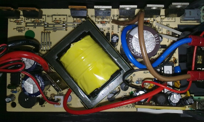

Én is kísérletezgetek szinuszos inverterekkel, jelenleg van egy működő kapcsolásom is.
Egy FET es H hidat vezérlek egy meghajtó IC vel, L9903 eredetileg motor meghajtásra tervezték, a dir lábon váltom a polaritást, a pwm lábon pedig adok neki egy közel szinusz arányban változó pwm jelet a félperiódus idejére egy attiny2313 kontrollerrel, a transzformátor (250VA) egy szünetmentes vas transzformátora, a primert LC szűrőn keresztül hajtom meg a tekercs E55 légréssel.
Most egy autós tápot alakítok át, itt az eredeti kontroller adja az 50Hz ütemjelet, ami a szintén attiny2313 INT0, INT1 lábára megy, négy kimenete van, az alsó FET-eket a táp eredeti optoja kapcsolgatja 50Hz ütemben, a felső FET-eket a kontroller pwm kimenetei hajtják egy-egy TLP350 optocsatolón keresztül. Az optok segédtápját az eredeti transzformátor segédtekercsére forrasztott 1:1 egy-egy darab kis transzformátor látja el, jelenleg nekem is ez a gondom hogy a kimeneti jel még nem valami szép ennél a megoldásnál.
A kimeneti szűrő tervezése:
az LC kör rezonancia frekvenciájának min 10x50Hz (500Hz) és max. 20kHz/2 (10kHz) között kell lennie. A kondenzátor típusteljesítménye az inverter max. teljesítményének 5%-a, azaz 250W táp esetén kb 750nF (nem részletezem a számítást) tehát választhatunk 1µF szabványos értéket.
Az induktivitás értéke a Thomson képlet alapján számolható.
1µF és pl. 10mH esetén rezonancia frekvencia 1600Hz ami megfelel.
Tehát kell 2db 5mH induktivitás 1µF kondenzátorhoz a Te tápodnak megfelelően.
Gyári szinuszos inverterben ferritrúdra csévélt tekercset láttam.
A sárga gyűrűmag biztos nem jó ide.
A szűrő után még kell tenni egy normál zavarszűrő gyűrűt (mint PC táp a 230V oldalon) meg hozzá n*100nF körüli kondenzátort.
