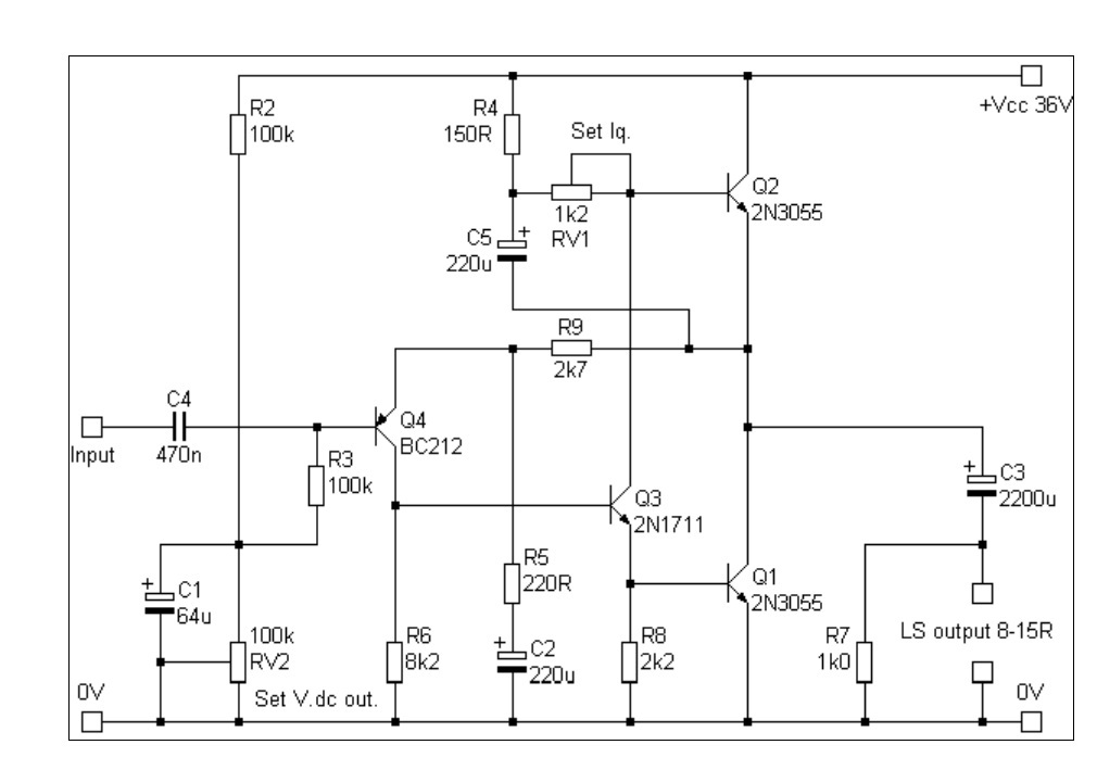

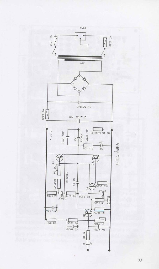

Megépítettem a Jlh-t.Szépen működik nem is lenne gondd. 3055ös tranyókat használtam A 69es terv alapján amiben 220K-s trimmerrel lehet szabályizni a féltápfeszt illetve 1K-sal a nyugalmit. Beforrasztottam a 220K.s trimmerrel párhuzamosan egy 150K-s ellenállást is ahogyan a leírásban szerepelt. 200VA 2*28V Ac-s toroidom van hozzá ,Dc-be kb 39V-ra jön ki a Pufferek után. A Problémám! az ,hogy féltápfeszt csak 12V-ig tudom állítani utána nem nő az értéke illetve ha tovább tekerem a hangfalakon fehér zaj hallatszik . Próbáltam már hogy kivettem a 150Ks ellenállást a trimmer mellől illetve cseréltem kisebbre nagyobbra nem oldotta meg a problémát, kiszedtem a trimmert tettem fix ellenállást 12volt féltápfesznél nem ment feljebb.. Nyugalmit sikerül állítanom bármilyen értékre. Kérdésem az lenne mit kéne változtatni a kapcsoláson hogy tudjam növelni /helyesen beállítani a féltápfeszt .. Szörnyen idegesít a dolog.. A hozzászólás módosítva: Márc 15, 2013

NEm ,,egy másikról lenne szó: http://www.avx.hu/forum/uploads/post-28-1264409922.jpg Ugyan így építettem meg ,, kihagytam a C4 R5 kompenzálást, és a P1 trimmerrel párhuzamosan van egy 150K-s ellenállás.
A mellékelt nyákterv alapján csináltam , illetve az eredeti kapcsolást is mellékeltem. Puffernek oldalanként 6800uf-ot használok de nem hiszem , hogy ez gond lenne, mivel a féltápfeszes problémámat leszámítva pár napja szépen műlödik. A 2 oldal negatívja a pufferkondiknál van összekötve ennek "csillagpontjából " megy a nyákra a negatív tápfesz. Féltápfeszt lefele tudok állítani ,,felfele 12volt környékén megáll hiába csavarom feljebb átmegy fehér zajba,,illetve nem tudom pontosan ,hogy van de ha jól tudom a trimmer fél állás után már nem is szabályoz. Ezt lehet rosszul tudom én így vettem észre.

Mérj feszültséget C3 100µF kondenzátoron testhez képest. Ellenőrizd helyes polaritással ültetted-e be, kellő feszültségtűrésű-e.
Helyes polaritással ültettem be ,,63V feszültségtűrésű. Hát a feszültség mérést amennyiben jól csináltam 29 voltot mértem.
(Mérőműszer +ágát a kondi pozitív lábára ,,negatív zsinórt a kondi negatív lábára érintettem.)
A nyákrajz GND megszakításában 10ohmos ellenállást használtam gondolom ez nem befolyásolja a dolgot.
Nyugalmi áramom jelenleg 1amperen van mindkét csatornán,, próbáltam úgyis állítani a féltápfeszt hogy feljebb emeltem 1,3amperre de a helyzet nem változott.
A mérést jól végezted el, az eredmény nagyon rossz, ha valóban 39V a jelenlegi tápfeszültség. Mielőtt hosszabb fejtegetésbe fognék kérlek add meg a tápfeszültség jelenlegi értékét.
Itt állok beélesített szimulátor kapcsolással, könnyen a végére tudunk járni az esetnek
Ott tartunk, hogy a 11,5V kimenti feszültség, és a C3-on mérhető 29V akkor áll elő 37-38V tápnál, ha P1 értéke 50k. A trimmer ellenőrizendő.
R2 és R3 értékpontosságát is ajánlom megvizsgálni. Szerk: a P1 számított beállítási értéke most 120k lenne. A hozzászólás módosítva: Márc 15, 2013
