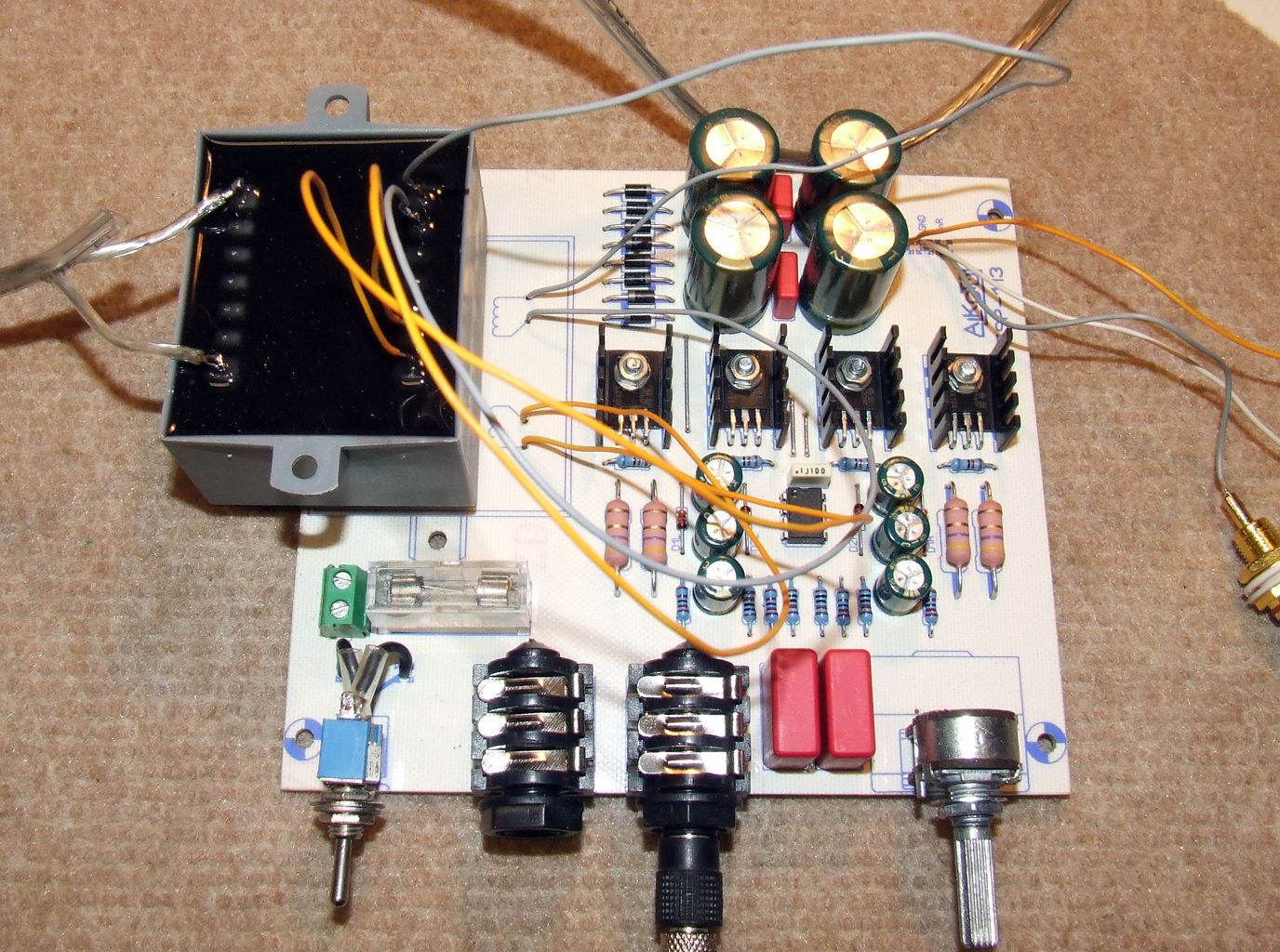

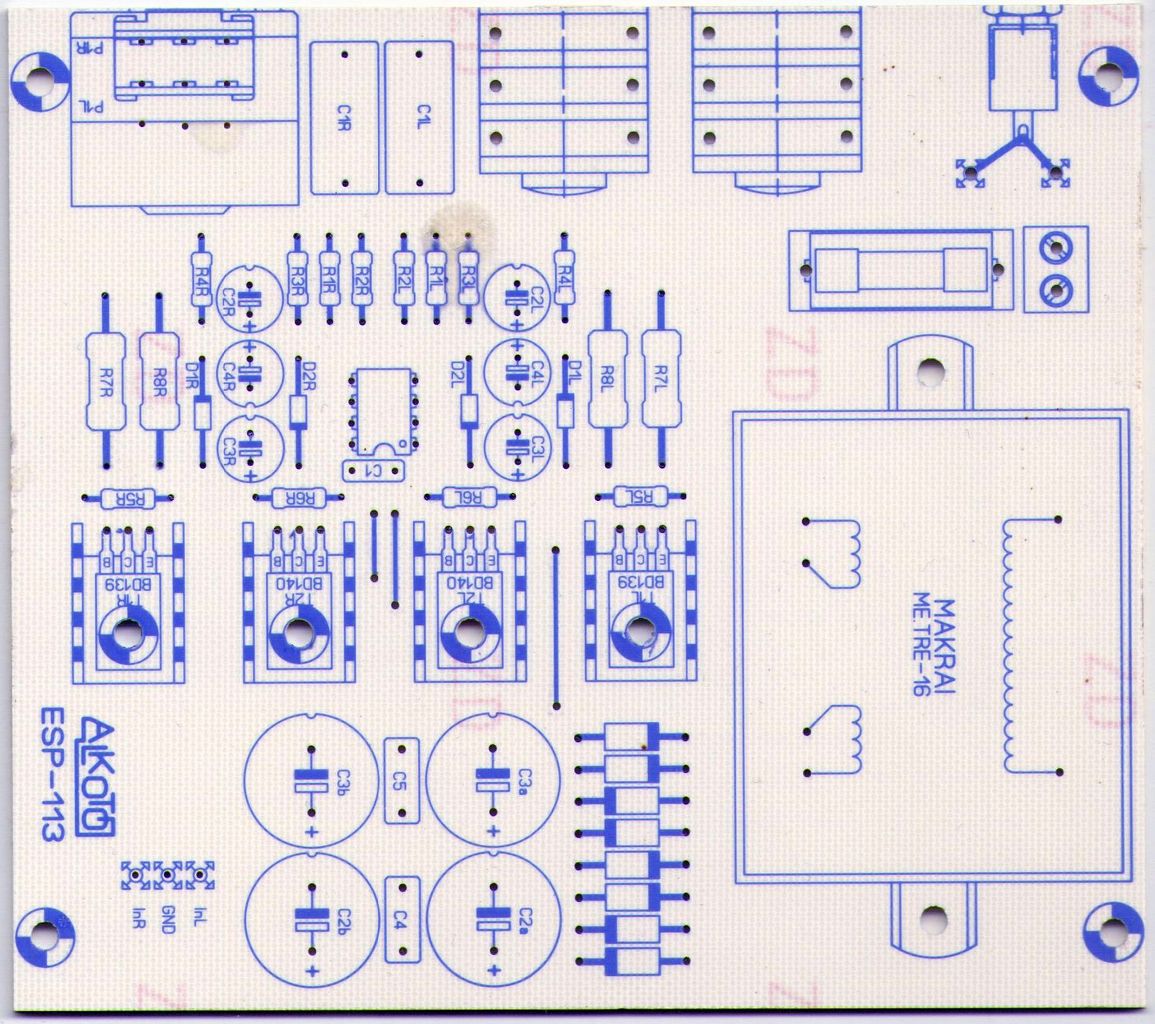

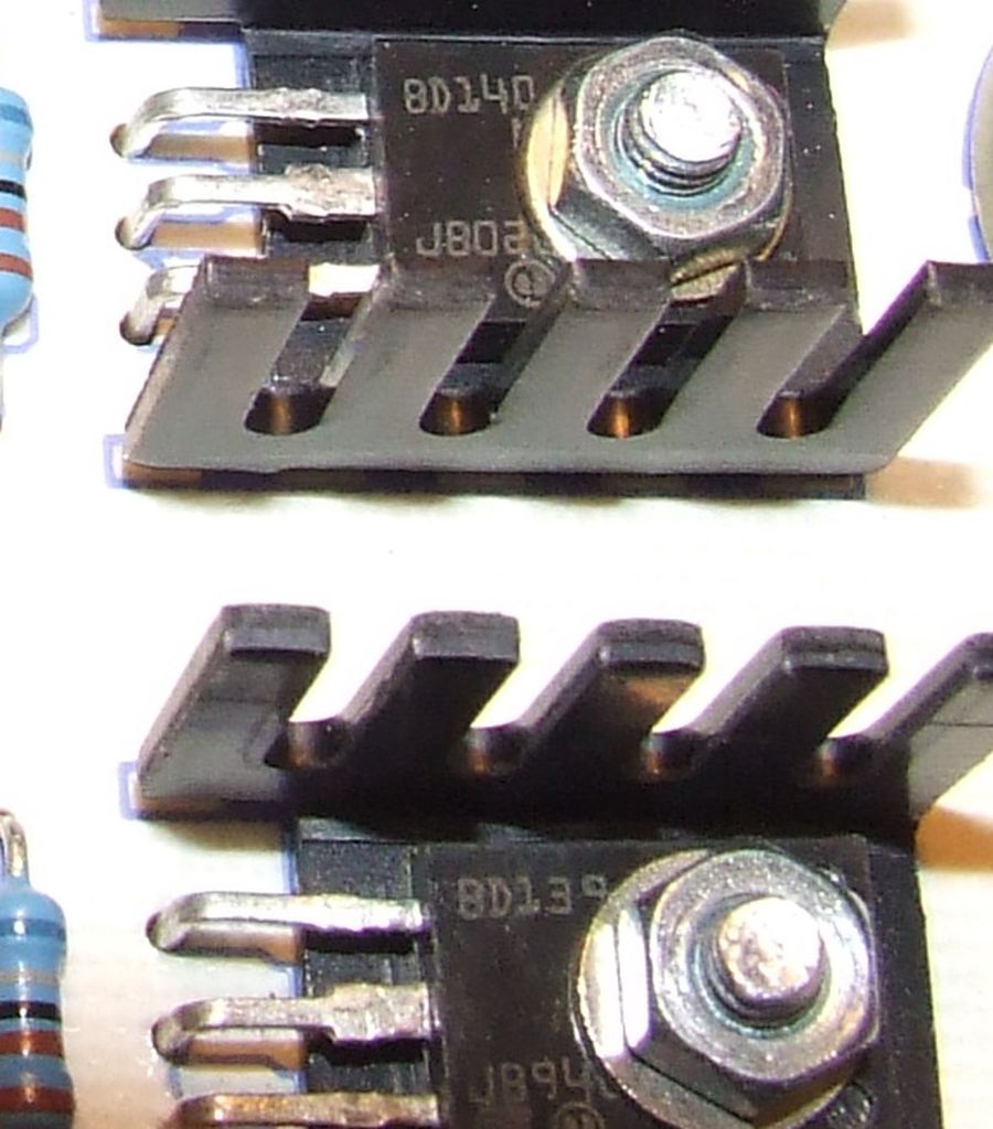

(#) Alkotó hozzászólása Ápr 5, 2013 /
ESP-113 projetc-hez született egy Alkotós megvalósítás. A panel komplett, minden rajta van.
Nincs összehasonlítási alapom, de még az Én rozoga fejhallgatómmal is jól szól.
(#) reloop válasza Alkotó hozzászólására (») Ápr 5, 2013 /
Gyönyörű kivitelezés
Mennyire hallatszik a trafó közelsége?
(#) Alkotó válasza reloop hozzászólására (») Ápr 5, 2013 /
Az alapos tesztek még csak most kezdődnek. Egyenlőre összeraktam, adtam rá jelet, és hallgattam egy kicsit. Semmilyen zavaró hatást nem tapasztaltam. Hangerő finoman és hatékonyan szabályozható.
Hosszabb tesztek kellenek, de elsőre semmiféle zúgás, búgás, vagy gerjedésre utaló jel nem jelentkezett.
Ebben minden érték az eredeti rajz szerinti. Egyenlőre nem tértem el semmitől. Nyugalmi áram -még labortápról járatva, pontosan +-15V-nál-, mindkét ágban 24mA a sztereó áramkör globális tápágában.
(#) bakos13gab válasza Alkotó hozzászólására (») Ápr 5, 2013 /
Ez nagyon szép lett. Az enyém holnapra fog talán összeállbni, ma már nincs kedvem beültetni. Ha az enyémnél baj lesz az elrendezéssel az IC körül, akkor lekoppintiom a tiédet, ha nem baj...
(#) Alkotó válasza reloop hozzászólására (») Ápr 5, 2013 / 1
Nem hagyott a felvetésed nyugodni, ezért próbáltam valahogy tesztelni a trafó zavaró hatását. Találtam vizsgálati módszert, és hibát is.
A fejhallgatóban nagyon nehéz a minimális zúgást meghallani, ezért valamilyen módon összehasonlítást kellett keresnem. A kondik kb. 5 másodpercig még táplálják az erősítőt, ezért a trafó ki-be kapcsolgatása vezetett eredményre. Ezzel a módszerrel egy minimális zúgást tudtam felfedezni. Rákötöttem ezután egy nagy hagnszórót, és annak mélysugárzójába belebújva is felfedeztem a zúgást.
Kivettem a trafót, és bedrótoztam, amivel elértem annak mozgathatóságát. Fotók a teszt számával jelölve.
1. Ha kb. 1cm-el kifelé elmozdítom a trafót, már az érzékelésem határára csökken a hatás.
2. Ha a panel mellé teszem, akkor semmiképpen sem tudom megkülönböztetni a ki-be kapcsolt állapotot.
3. Végül kipróbáltam a saját helyén 90°-al elfordítani a trafót, ami szintén nullára csökkentette az érzékelhető zúgást. Ez meg is lepett egy kicsit, de akárhogyan is füleltem a mélysugárzó membránjára hajolva, nem tudtam meghallani mikor van be, és mikor ki-kapcsolva a trafó.
Tehát eredeti formájában a trafó zavaró hatása érzékelhető, de akár elmozdítva, akár elfordítva az érzékelhetőség szintje alá lehet szorítani a búgást.
Ez jó hír, mert az én tervemben a trafó ehhez képest 90 fokkal el van fordítva.
Ilyen apró zúgás, inkább csak a tesz során tűnik fel. A műsorjel úgyis teljesen elnyomja. Ha mégis zavarna érdemes lenne a trafó oldalát mágnesezhető anyaggal körbevenni.
Képzelem milyen bosszúság amikor utólag derül ki merre szór jobban a trafó. Legalább tanulságul szolgál azoknak akik a bejegyzésedet elolvassák. Köszönet a fotókért!
