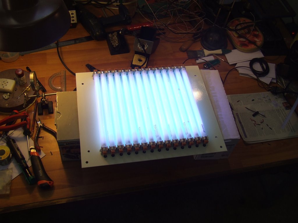

Én is építettem egy UV fénycsöves levilágítót.
A/4-es méretig tudok NYÁK-ot levilágítani.
A fényforrás 4 db 15W-os UV fénycső.
A levilágítási idő pozitív lakknál 6 perc.

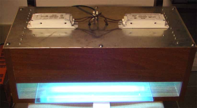

(#) usane hozzászólása Aug 5, 2013 /
Na, készül a levilágító doboza, csak még mindíg nem tudom elég lesz-e 6x15W T5-ös cső egy A3-as dobozba keresztbe, vagy inkább tegyek 8-at.
(#) pluto válasza usane hozzászólására (») Aug 5, 2013 /
Ha megteheted, legyen nyolc. Az enyém ilyen. Energiatakarékos izzókból kibuherált "elektronikus előtétekkel".

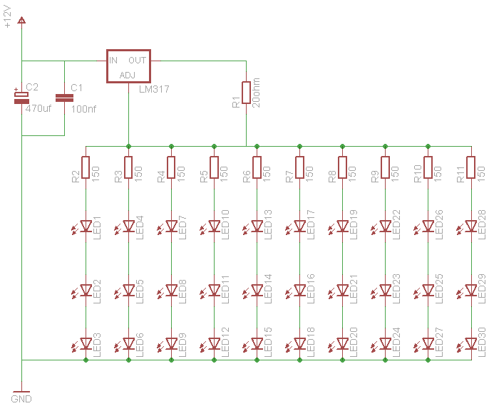

Szerbusztok.
A mellékelt képen látható uv ledes levilágító kötése szerintetek kivitelezhető ötlet? Ha van benne hiba akkor miben változtassak? Mellékesen ezek a ledek egy A5 méretű nyákon lesznek elhelyezve
a led sorok közt 46.5 mm távolság van, a sorokban a ledek közt 33mm a távolság. A mellékelt pdf dokumentumban pedig a táp látható. Az uv led adatai pedig a következők:
5mm átmérő
120°-os sugárzási szög
hullámhossz: 390-400nm
800-1000mcd
3-3,5V nyitófesz
~20mA áramfelvétel
(#) pgabor2 válasza chopper800 hozzászólására (») Aug 14, 2013 / 1
Szia! Az általad rajzolt kapcsolás több sebből vérzik: a csatolt tápegység feszültséggene-rátoros módban működik, a LED-ek áramkorlátozás nélkül tönkremennek, azon kívül a LED-ek fordított polarítással vannak bekötve. Áramkorlátozásra ellenállás is szóba jöhet, de ha a táp nem stabil, akkor az LM317-el áramgenerátort is lehet csinálni. A LED-eket lehetőleg négyzetes raszter szerint helyezd el az egyenletes fényerő miatt. Csatolok egy rajzot, ebből kiindulva meg tudod tervezni a működőképes áramkört. Az LM317-et hűteni kell. Miután nincs két egyforma nyitófeszültségű LED, ezek kiegyenlítésére szolgál a soronkénti ellenállás.

(#) chopper800 válasza pgabor2 hozzászólására (») Aug 14, 2013 /
Köszönöm szépen a segítséget. Megmondom őszintén nagyon nem variálok szerintem ebbe a kivitelbe ahogy van megépítem esetleg még egy sor ledet rakok bele, és vadászok egy 19,4V tápot ha jól számoltam.
Mégegyszer köszönöm a segítséget.

Szerbusz.
Mégis csak variáltam és a következő kötésrajz született. Itt most azon gondolkodom hogy vajon egy 12v 1A adapter elegendő a meghajtására, vagy jobb ha megkapja a 14.5V feszültséget?
(#) pgabor2 válasza chopper800 hozzászólására (») Aug 15, 2013 /
Szia! 12V esetén ha 4 db LED van sorba kötve, nem fognak világítani a LED-ek, mert kevés lesz a nyitófeszültség. 2db LED legyen csak egy oszlopban, az LM317 árambeállító ellenállását az oszlopok számának megfelelően módosítani kell (az LM317 ref. feszültsége fix. 1.25V).
(#) chopper800 válasza pgabor2 hozzászólására (») Aug 15, 2013 /
Szerbusz.
Csináltam két rajzot is egyik álltalad javasolt 2 ledes megoldás a másik meg egy 3 ledes megoldás. Mi a véleményed?
(#) chopper800 válasza chopper800 hozzászólására (») Aug 16, 2013 /
Észrevettem mindkét kapcsolás vérzik ugyanis rosszul számoltam a referencia feszültség ellenállás értékét (bocs ha rosszul írtam).
