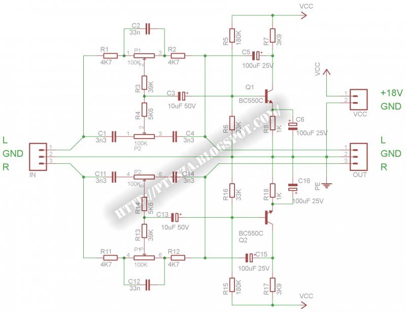

(#) pongraczkrisztian válasza Ge Lee hozzászólására (») Máj 20, 2013 /
„Ha nem akarod elrontani a Quad hangját akkor ezeket a céláramköröket felejtsd el, és építs egy "mezei" hangszínszabályozót műveleti erősítővel. Rengeteg ilyen rajzot találsz a neten, de itt a fórumon is.”
Találtam "mezei" hangszínt itt a fórumon ami úgy érzem megfelelő lenne a quad-omhoz.
Már csak egy problémám van mégpedig, hogy a mellékelt két kapcsolás közül melyiket lenne célszerűbb kivitelezni?!
(#) reloop válasza pongraczkrisztian hozzászólására (») Máj 20, 2013 /
Üdv! Az első rajz feltételezi annak a meghajtónak a meglétét a bemenet előtt, amivel a második rajz indul. Tehát ha pár száz ohm kimeneti ellenállású fokozatra kapcsolod, elég az első rajzot megépíteni.
A háromsávos EQ helyett nem elég a kettő?
(#) Ge Lee válasza pongraczkrisztian hozzászólására (») Máj 21, 2013 /
Az impedanciaillesztést jobb belerakni. Hangzását tekintve nekem eddig a képen lévő felső jött be leginkább, csak vigyázni kell a szerelésével (esetleg pluszban hidegíteni), mert hajlamos alacsony frekin begerjedni. Nagyobb végfokokhoz pedig az alsót szoktam használni, és az első fokozattal szoktam korrigálni a passzív keverésből, illetve a végfok esetleges érzéketlenségéből adódó alacsony jelszintet. A passzív elemek értékei nem biztos hogy jók, most csak hirtelen beollóztam a rajzokat. A kimenetet záró 22k a hangerőpotit szimbolizálja.

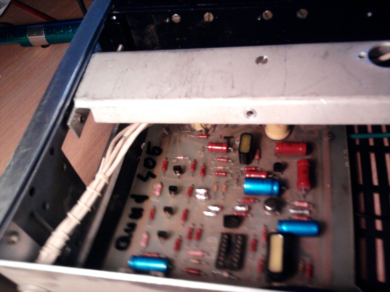

(#) pongraczkrisztian hozzászólása Máj 22, 2013 /
Hát, megkaptam a quad 405-ös végfokokat. A gondom már csak az azok után, hogy a rossz alkatrészeket kiforrasztottam és újakat tettem be helyettük, hogy fogalmam sincs hogyan kéne nekem ezt összekötöznöm... Tudom, akkor minek állok neki stb., de nem gondoltam volna, hogy így járok és most már szeretném befejezni. Mellékelek egy "blokkvázlatot" róla kimenetek, bemenetek, stb..
Remélem valaki tud segíteni a probléma megoldásában!
(#) soos csaba válasza pongraczkrisztian hozzászólására (») Máj 22, 2013 /
Szia, pontosan így kell be kötnöd ahogy a rajzon szerepel, több leírást a SKORI weblapján találsz a Quad 405-os cikkben.

(#) qvik válasza pongraczkrisztian hozzászólására (») Máj 23, 2013 /
Hät pedig az egyszerüen van äbräzolva: (1X1)!
Bocsi: ha a minimälis elektronikai tudäs sincs, akkor nehez lesz Quad-ot epiteni.
Amit belinkeltel kepet azon is rajtvan az összes bekötesi pont. Csinälj egy nullgyüjtöt: trafo közepsö kivezetese ( a 230V betäpnak a földeleset (särga-zöld) ne kösd rä) azt a femdoboz egy pontjära csatlakoztasd!!!! a többit pedig ertelemszerüen: +täp az a +, - täp a -, Test/közös/ az a test a trafo közepsö kivezetese/nullgyüjtö, Ki az a hangszoro +, Hangszoro - az a nullgyüjtö/közös/test, Be: test az a - ( ätjätszo käbel ärnyekoläs), + a melegpont bemenet amivel meghajtod (ärnyekolt käbel/ätjätszo käbel közepsö/belsö er). kondi: +- összeköt (az egyik kondi +-ät összekötöd a mäsik kondi -val) : ez a test/nullpont összeköt nullgyüjtö, a marado + az a täp+, a marado - az a täp -.

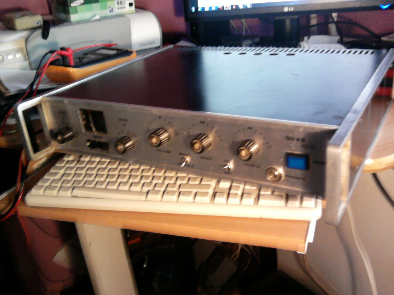

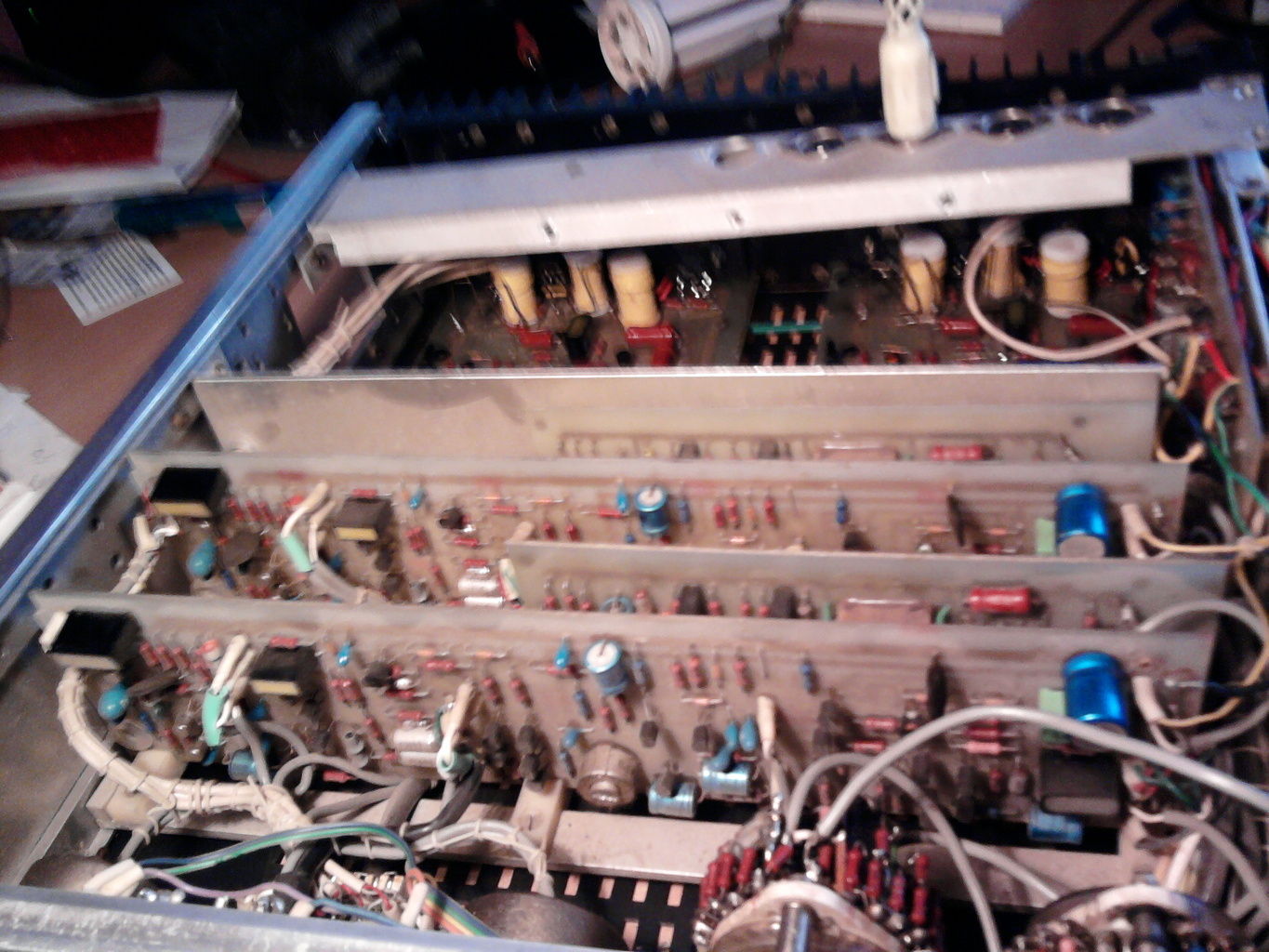

(#) Johnny0004 hozzászólása Máj 29, 2013 /
Alakulgat a QUAD-om, nagyon régen vettem hibásan, megjavítottam, és befejeztem, aztán kinyírt pár hangfalat, meg tranzisztort, igazából sokszor elszálltak a végfok tranzisztorok, most előástam, megjavítgattam, a neten megtaláltam az ehhez való rajzot, de valahogy nem tetszik a hangja, szerintem az előerősítő tompa, vagy nem is tudom. Van benne DNL is, hátha valaki ráismer, aki elkezdte építeni ügyes volt. Mégegy probléma, ma rájöttem a hagszoró védelem paneljának bekötésére is, azonban kikapcsolásnál koppannak a hangfalak, ezzel nem tudom lehet valamit kezdeni?
