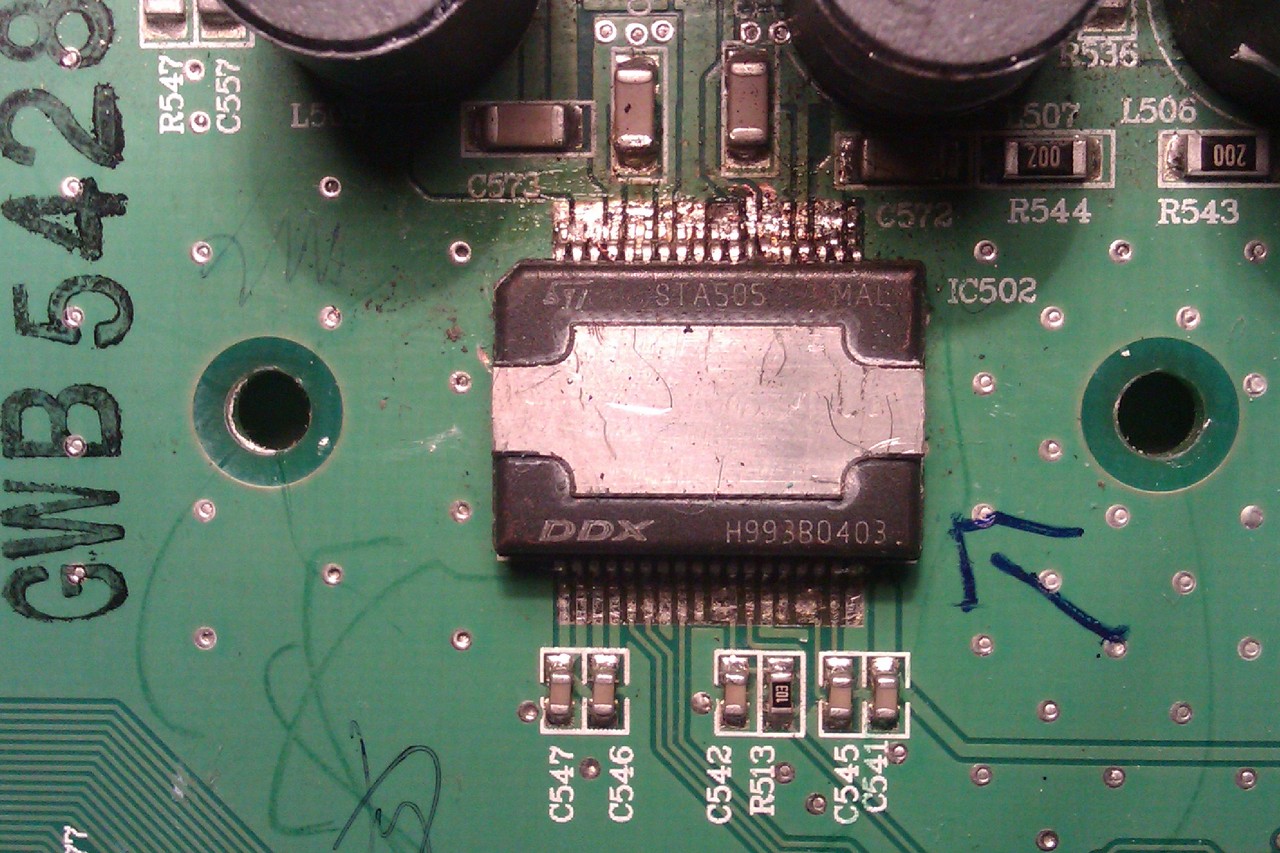

(#) suppe hozzászólása Feb 4, 2013 /
Segitsêgre lenne szüksêgem a Thomson dpl907vd tipusu hâzimozimba szeretnék utolagosan 5.1 analog bemenetet fabrikálni de sajna nem tudom eldőnteni hogy analog ic vagy digitâlis mert ugye akkor nem igazán lehetséges a dolog. Ebben kérném a szakértelmeteket az ic egy sta505 itt van pár foto is
(#) exorcist válasza suppe hozzászólására (») Feb 27, 2013 /
Az STA505 egy félhidas digitális erősítő, a bemenetén pilzus szélesség modulált (PWM) audio jelet vár, amit a házimozidban az STA308A állít elő a digitális adatfolyamból. Utólagos analóg 5.1 bemenet fabrikálása erre a készülékre nem lehetetlen, de idő-pénz-munkaigényes. Két megoldás van:
1. a 6 analóg csatornából előállítod a 6 PWM jelet amit az STA505-ök várnak, vagy
2. az analóg csatornáidat digitalizálod egy külső áramkörrel úgy, hogy azt az STA308A megegye.
Továbbá meg kell oldani a bemenetválasztást, ha nem kizárólag az 5.1-es analóg bemenetet szeretnéd erősíteni.

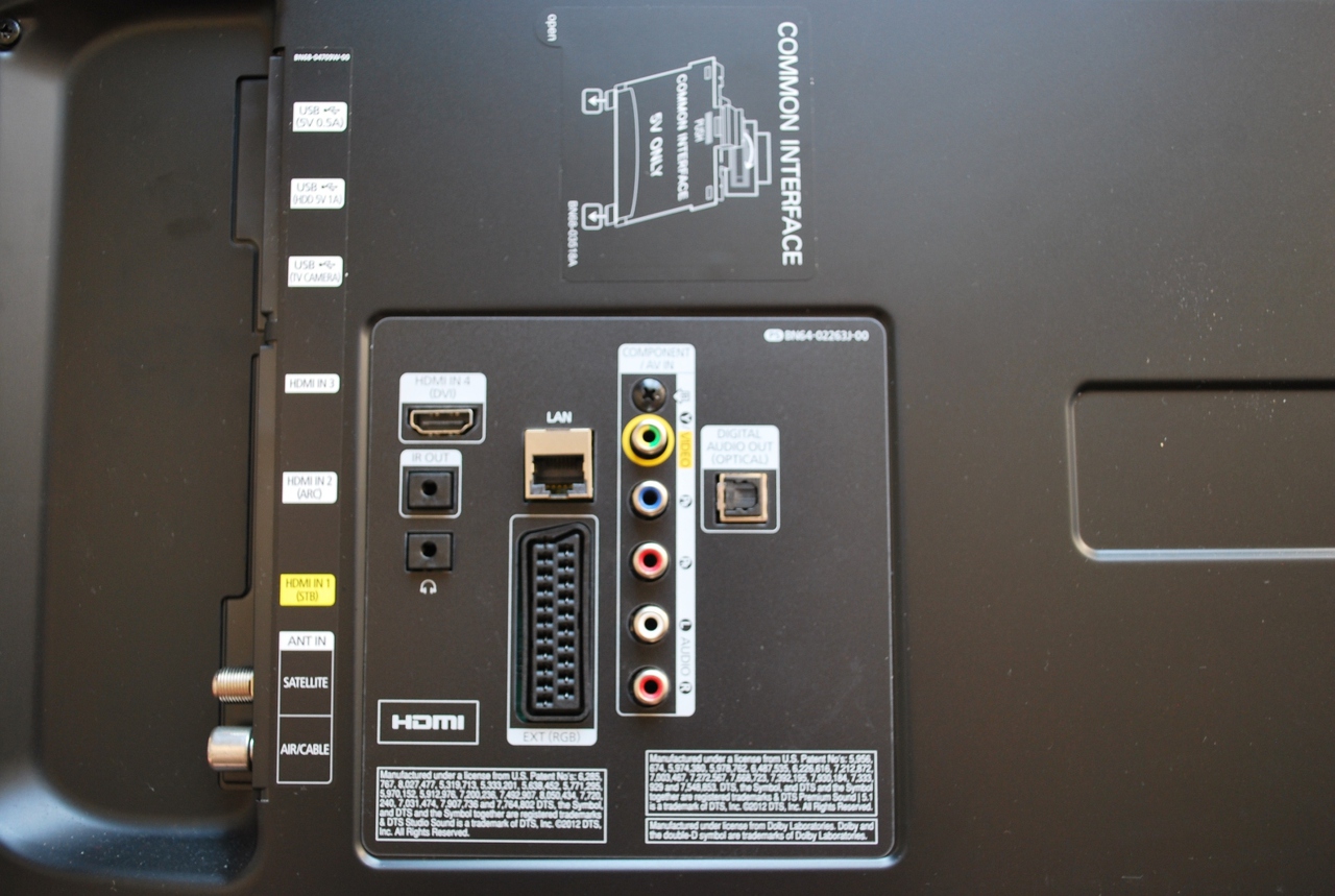

(#) RoszkopfLorand hozzászólása Dec 28, 2014 /
Sziasztok, most vettem egy Samsung smart tv-t (UE40H5500) és kaptam egy Dimarson 5.1 -et. Amit szeretnék elérni az az hogy a Tv Hangja a hangfalakból szóljon de úgy hogy közben a TV saját hangszórója is működjön. Tudom hogy meg lehet így csinálni mivel egyik ismerősömnek is hasonló módon működik csak még régi Tv-vel. Az az egyik probléma hogy a TV-n van optikai kimenet de a házimoziban nincs. Milió módon próbáltam összekötni de nem sikerült. Meg lehet e oldani azt hogy egy optikai kábelt dugok a TV-be és valami átalakítóval teszem az 5.1 Audio -be, Vagy valami más ötlet ?
Kép ként a TV és a Házimozi hátulja.
Köszönöm a Segítséget előre is.
