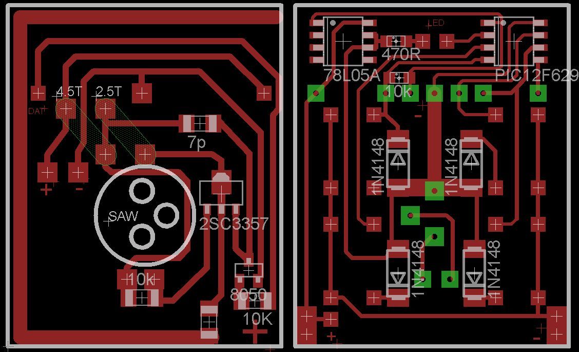

Köszi a segítséget! el tudnád esetleg magyarázni ennek az áramkörnek a működését, mert nem nagyon értem. Csináltam egy panelt neki a vezérlővel egybeépítve, hogy beférjen a távirányító kis dobozába, átraktam az alkatrészeket és semmi. Ezután visszatettem az alkatrészeket az eredeti panelra ott meg működik.

A Q1 tranzisztor egy oszcillátor, amely egy fellületi hullámszűrőn (saw) van visszacsatolva. A tranzisztor emitterében levő másik tranzisztor tulajdonképpen amplitűdó modulációt végez azáltal, hogy az oszcillátort az átviendő adat impulzosoknak megfelelően ki - be kapcsolgatja. Ez az az ún 00K moduláció, másnéven ASK, hivatalosan A1
