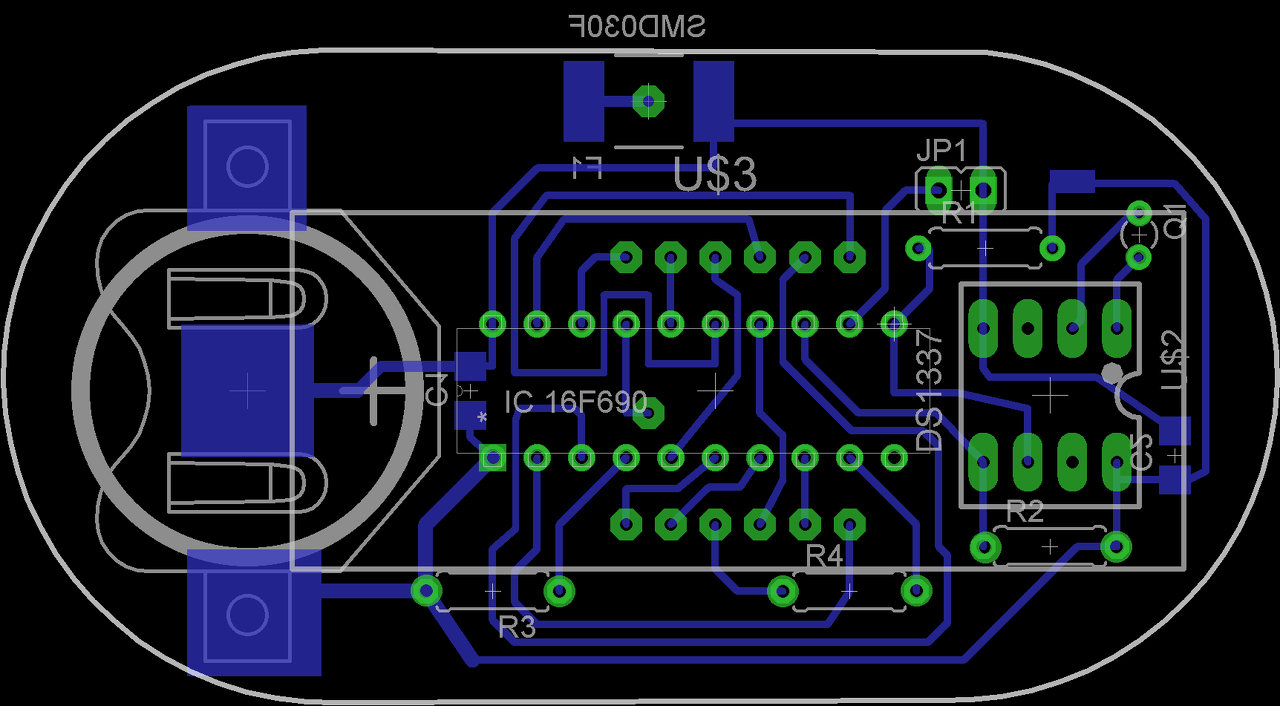

(#) sooty válasza zolek hozzászólására (») Jún 13, 2013 /
SDA a pic 13. lábára, SDC a pic 11. lábára. A kijelzőnél, hogy a programommal kompatibilis legyen a pic 2. lábát a kijelző 6. lábára, a pic 3. lábát a kijelző 8. lábára, a pic 18. lábát a kijelző 12. lábára, a pic 19. lábát a kjelző 9. lábára kellene kötni. A pic 9. lábára 100 ohm sorosan a kijelző 3. lábához.

(#) sooty válasza zolek hozzászólására (») Jún 15, 2013 /
Igen, valami ilyesmi. Esetleg érdemes még az ICSP csatlakozót rátervezned. Nekem nem fért el az apró nyákon.
(#) zolek válasza sooty hozzászólására (») Jún 15, 2013 /
Nézd így jó?
(#) sooty válasza zolek hozzászólására (») Jún 16, 2013 /
Szerintem igen, bár a c2 a valóságban az rtc táplábain kell hogy legyen. Elvi rajznak ok. Ha nem karóra, vagy elemes óra lesz, akkor a pic 12. lábára tedd fel a kijelző z állandó bekapcsoláshoz a jumpert vagy kapcsolót .

(#) sooty válasza zolek hozzászólására (») Jún 22, 2013 /
Szerintem jó lesz, az ébteszés részt még nem tudtam megcsinálni, eddig ennyi, tervezheted a nyákot.

(#) sooty válasza zolek hozzászólására (») Júl 8, 2013 /
Szia, a C1 , C2 kondi még mindig nincs a helyén az egyiknek az rtc-nél masiknak a pic táp lábai között kell lennie közvetlenül a két láb között. Az rtc hasa alatt nem ajánlott vezetéket vinni , a kvarc külső házát egy ground plate-ra kell felforrasztani vagy leszorítani. Próbáltam belejavítani, de csak png van így nehezebb. A progit átírom... Ja és most látom, az R2-t is a + tápra kell kötni !
A hozzászólás módosítva: Júl 9, 2013
(#) sooty válasza zolek hozzászólására (») Júl 9, 2013 /
Bocs benéztem az elem +- kapcsait, jó volt az r2 helye, csak az r1-et vedd ki a lábak közül és a kvarc burkolata a gnd-re kerül. Nem jó a rajzom, ne vedd figyelebe!
Ez lenne a javított rajz, a másikat kitöröltettem. Csak elvileg, mert így elég kusza a vonalvezetés.
Az RTC alatt ne menjen jelvezeték a kvarc lábai közelében.
Majdem jó, hol a ground plate az rtc alol?
(#) zolek válasza sooty hozzászólására (») Júl 9, 2013 /
Igen, igen azt nem is figyeltem .

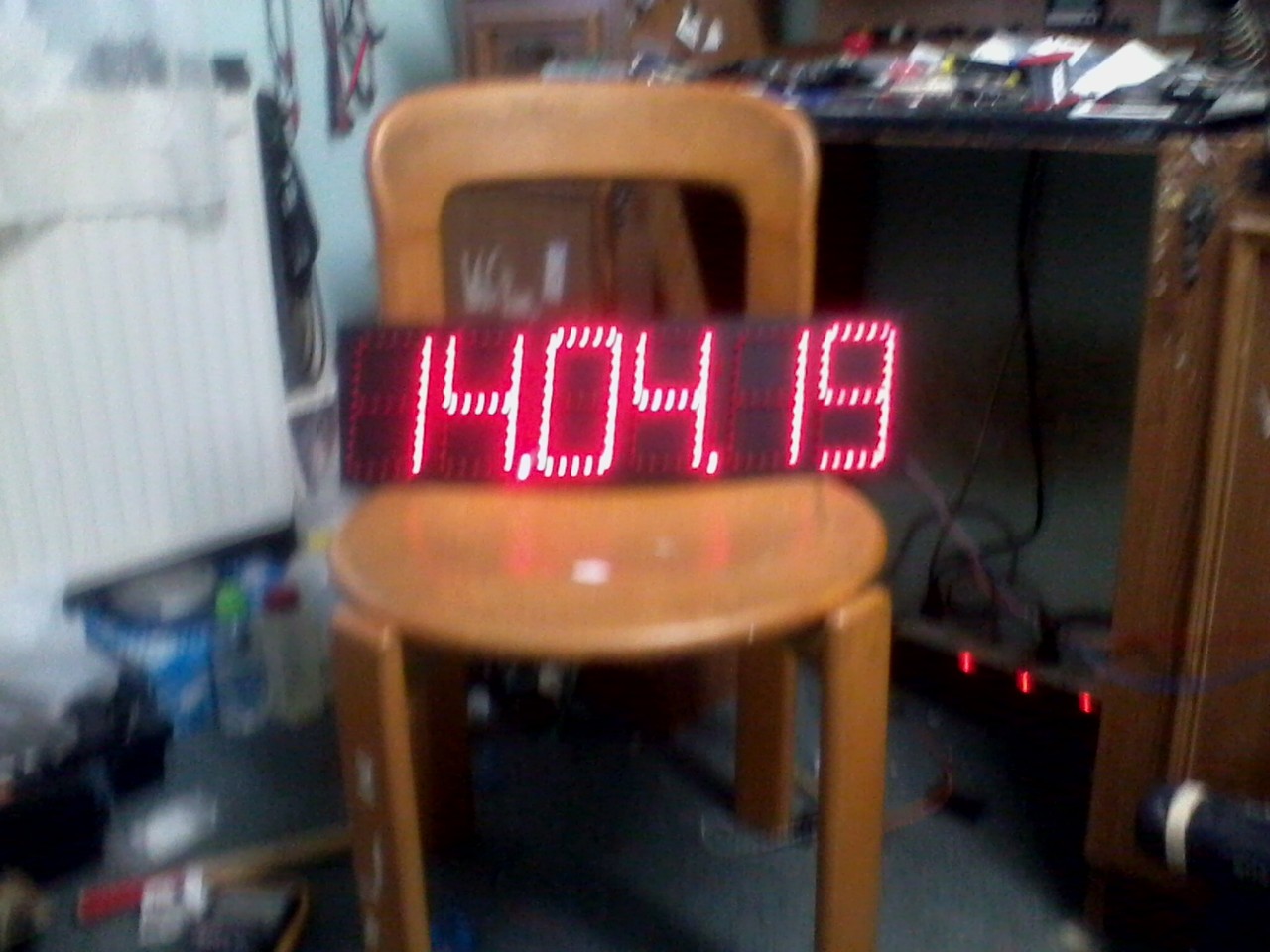

(#) lajos1969 hozzászólása Ápr 19, 2014 /
Sziasztok! Már megint egy óra! 115mm digit, egy szegmens 5 darab led sorba kötve.
Nem a legjobb képek, de csak a teló volt kéznél!!
Van vele egy kis gond , ha valaki tudna segíteni megköszönném. A szegmensek amelyek világítanak, az előtte való szegmensbe "áttetszik", /nagyon -nagyon halványan csak közelről alig láthatóan! ez mitől lehet??? Köszönöm! Ja még annyi ugyanezzel a vezérlővel 2.3" 7 szegmenses kijelzővel működik ugyanilyen órám ott nem tapasztalható ez a kis hiba!
A hozzászólás módosítva: Ápr 19, 2014
(#) Mybuster válasza lajos1969 hozzászólására (») Ápr 19, 2014 /
Tetszik! Ha majd bedobozolod elmúlik ez a kellemetlen áttetszés, nekem is így volt nap felé fordítva szinte átvilágította az egész kijelzőt. Vagy takard el a szegmenseket egymástól.
Nem a ledek világítják meg egymást, hanem az Alig észrevehetően világítanak azok a szegmensek is aminek épp nem kellene!!!
