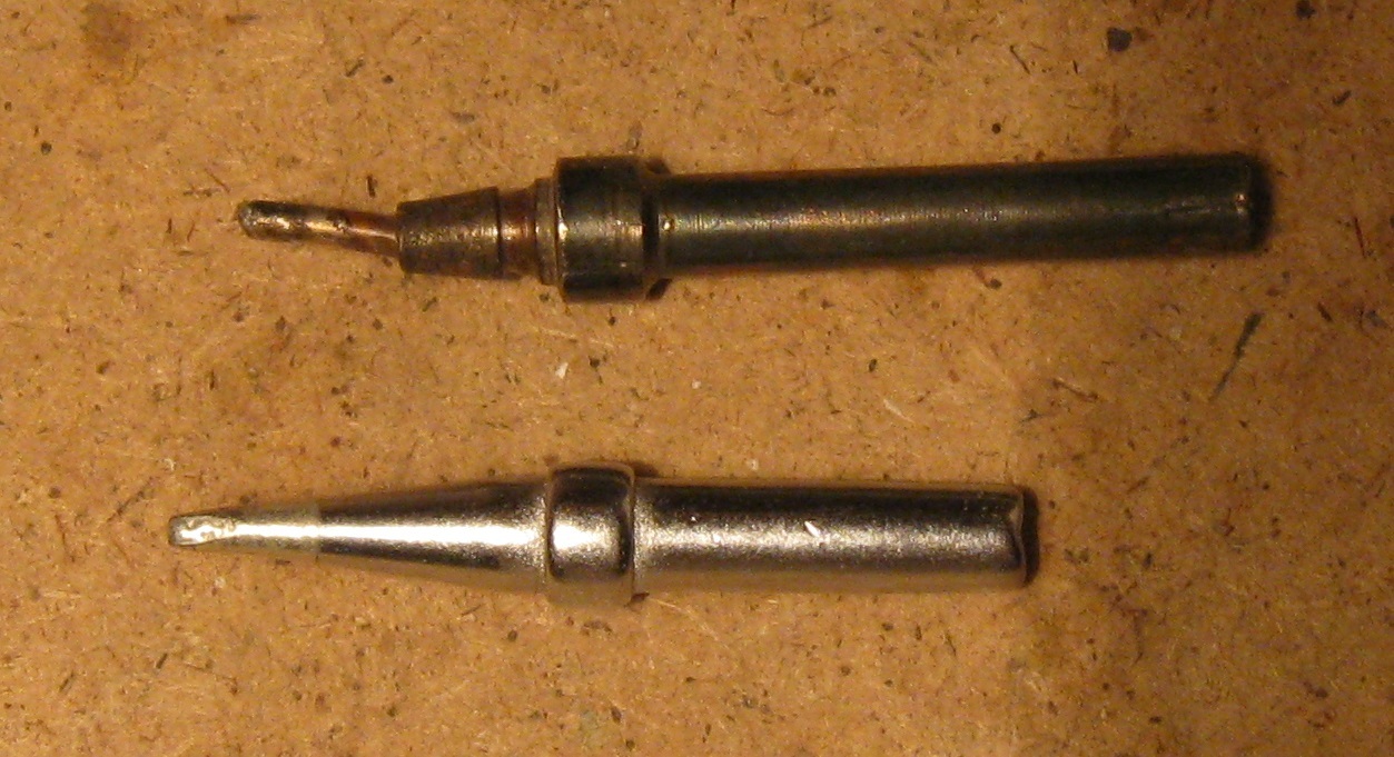

(#) LaciSupreme hozzászólása Júl 2, 2013 /
A fehér-sárga Solomon pákámba vásároltam egy 624-es hegyet, és bizony ez nem jó bele. Ahogy nézem, kénytelen leszek venni egy fehér-kék nyelű IRON-N típusút, mert úgy tűnik, csak ehhez lehet már csúcsot kapni.
A kérdésem, hogy a sárgához készült (utánépített) forrasztóállomással minden gond nélkül működik ez is?
sárga
kék
A hozzászólás módosítva: Júl 2, 2013
(#) kistee válasza LaciSupreme hozzászólására (») Júl 2, 2013 /
Hogy érted azt, hogy nem jó bele? Nem tudod beletenni, lötyög, vagy mi?
Így szemre a két páka egyformának tűnik. Elvileg mennie kell. Én is egy utánépítettel használom a kék pákámat.
(#) LaciSupreme válasza kistee hozzászólására (») Júl 2, 2013 /
Nem csak rövidebb, de vastagabb is az új.
