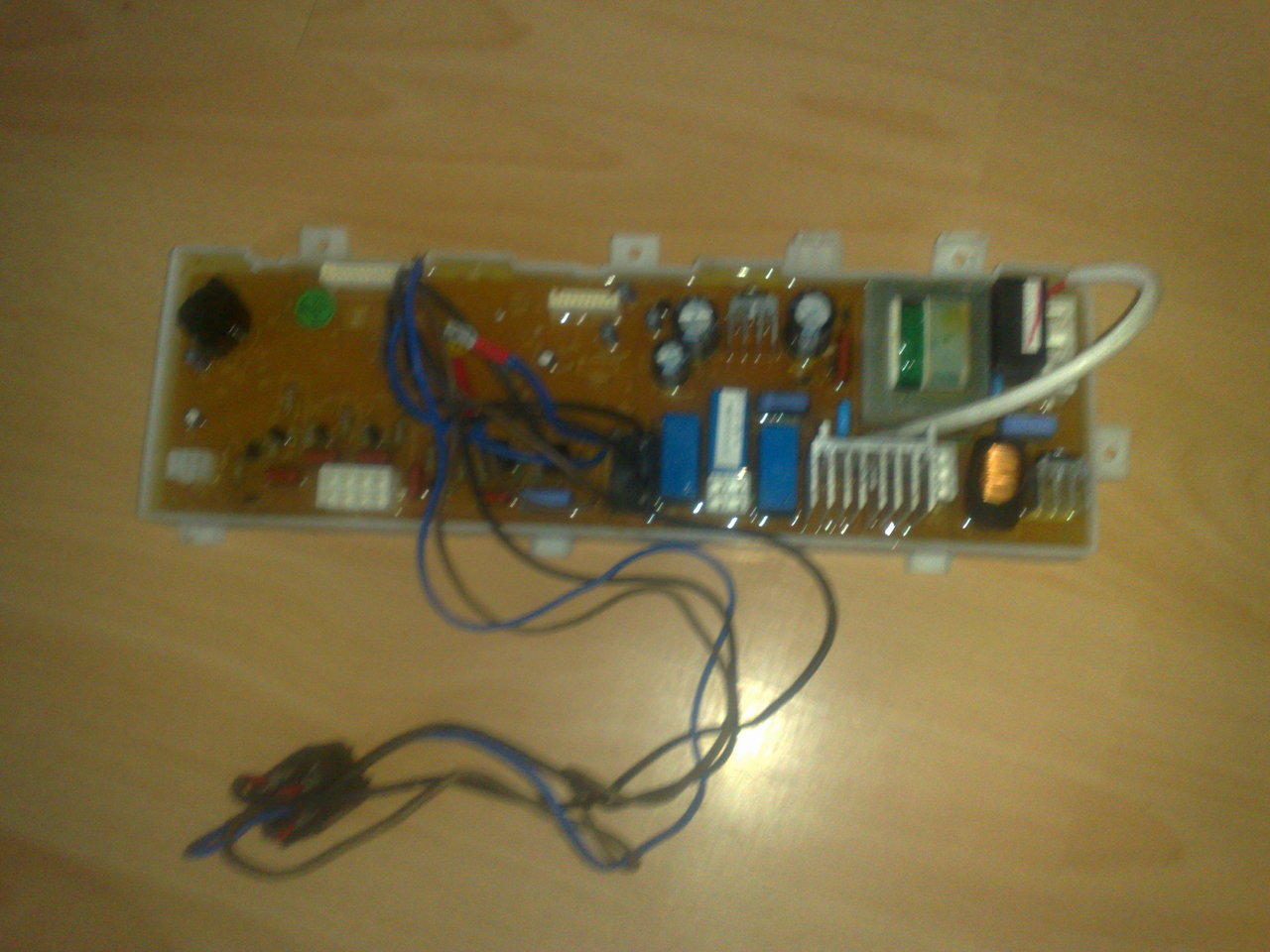

Sziasztok. Olyan gondom van hogy kaptam egy Daewoo dwd-f1011-es mosógépet. Előző tulaj azt mondta hogy csak fűtőszál hibás. De hideg vizel mosni tud. Haza került és szétszedtem hogy meg lesem a fűtőszálat. Az tényleg kuka. De találtam mást is. A vezérlő panelon egy relé szét let barmolva és 4db kábellel ki lett hozva rajta egy 30A-os relé. Az egyik oldali kivezetésről viszont megy két kábel(piros,kék). A kék megy le a fűtőszálhoz. Az lenne a kérdésem hogy valaki tudna adni egy pontos bekötést hogy melyik kábel hová megy? És milyen relé kell bele? Esetleg nem tudjátok hogy hol tudok beszerezni fűtőszálat és üstszájgumit? Netten nem nagyon találok. Egy helyen találtam fűtőszálat. De elég borsos az ára. Bárki tud valami infót nagyon meg köszönöm. További szép napot.

(#) lukovicsek válasza sepu666 hozzászólására (») Okt 23, 2013 /
Fütőszál bármilyen jó bele csak nagyjából eggyezzen a hossza és a teljesítménye, az ajtóhoz gumit meg kell próbálni valamilyen LG gumiját mert nagyban hasonli a két gép, a panel dolgot viszont nem értem, mi lett vele? nincs benne egy rele? vagy ki lett iktatva?

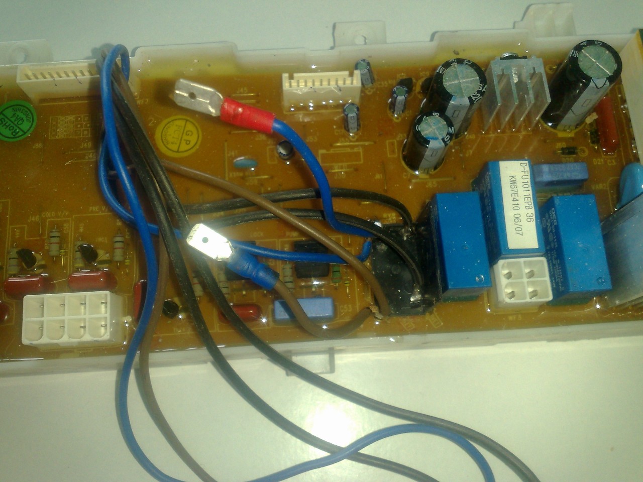

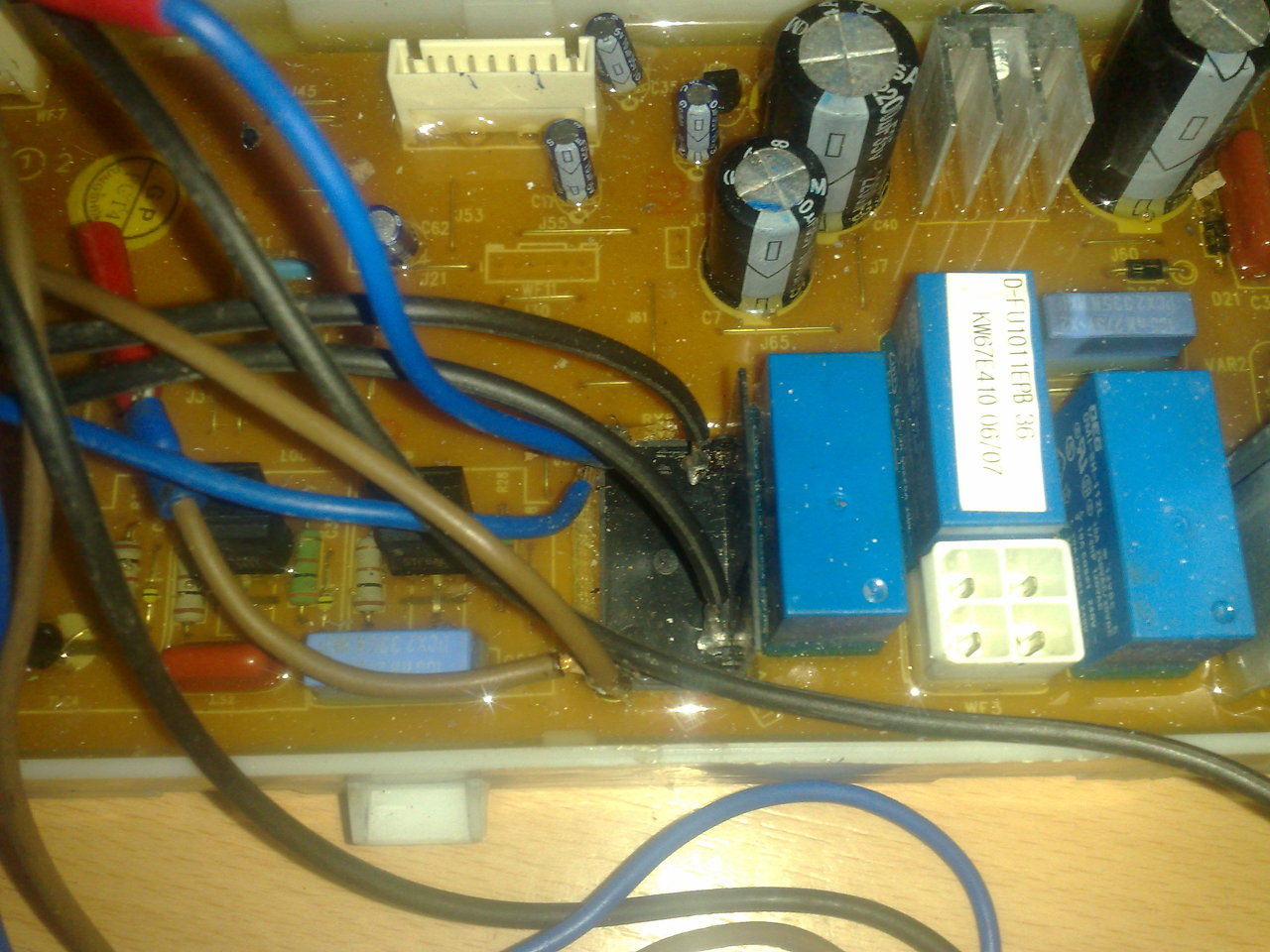

(#) sepu666 válasza lukovicsek hozzászólására (») Okt 24, 2013 /
A gyári relé szerintem össze éget. Raktak bele egy másikat. De elég gány módon. És az a érdekes hogy a fűtőszál egyik kábele is erre megy stekerekkel. Attól tartok hogy nem fog működni rendesen. Jó lehet így bekötve? Csatolok róla képet. Meg próbáltam minél jobban lefényképezni.
(#) lukovicsek válasza sepu666 hozzászólására (») Okt 24, 2013 /
Az első kép egy kicsit homályos, a drótok végén az mi? egy csatlakozó? vagy egy másik rele? a panel másik oldala ki van bontva?

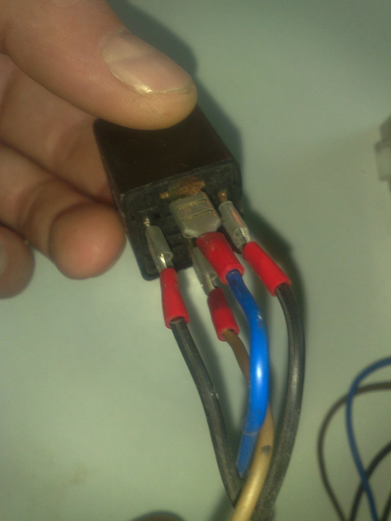

Igen az egy 30a-os relé. Feszültséget nem tudom mert nincs rá írva. A panel be van gyantával öntve.

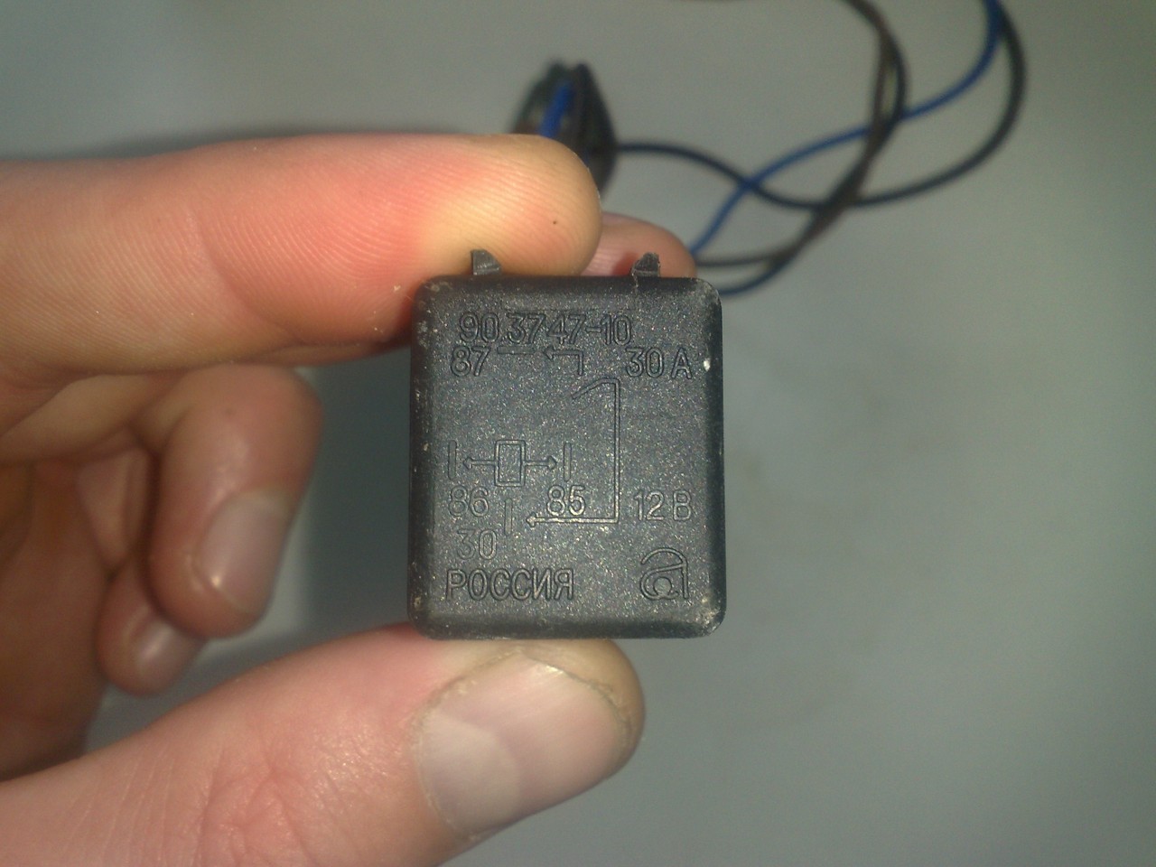

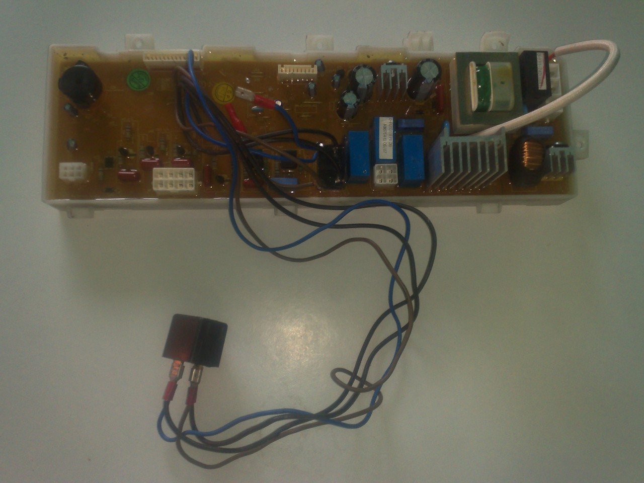

Készíttetem új képeket. Ezen jobban látszik. Ahogy említettem a vezetékek másik végén egy relé van. 30A-os. De hogy milyen passz. És van a panelen ahol ez a relé van kötve lehozva két szál vezeték. Ami a fűtőszálra ment az egyik.
(#) zolika60 válasza sepu666 hozzászólására (») Okt 24, 2013 /
Ez egy 12V-os autós relé, valószínűleg Zsiguliból.Ha az egyik vezeték a fűtőszálra ment akkor a másik a hálózati feszültségre. A maradék kettő a panelról a kapcsoló feszültséget hozza.
(#) sepu666 válasza zolika60 hozzászólására (») Okt 24, 2013 /
Lada relére tippeltem. Csak azt nem értem hogy miért a vezeték és a régi relé forrasztásáról viszi a hálózattót a fűtőszálra? Gondolom valamelyik gyári csatiban lenne a helye? Ha tönkre ment a relé nem lett volna egyszerűbb ha csak bele rak egy másikat? Vagy hasonlott.
Akkor jól láttam, nem hittem volna hogy valaki ilyesmire vetemedik, én is ugy emlékszem, hogy 12v rele megy oda de nem vagyok benne már biztos, meg kellene nézni a melette lévő kék reléken hogy azok hány voltosak, rá van mindre irva elvileg mert van 24v-os áramkör is, aztán hátul a ki kell bontani a panelt és normális relét betenni helyette nem egy nagypénz viszont a berakása az nehézkes, én ugy szoktam, hogy hátul ahol be van takarva müanyaggal ott belül óvatosan körbevágom valamivel de lehet cinezővel is körben kiolvasztani szépen menni a szélén amennyire csak engedi, leszedni a müanyag lapot a szilikonról amivel be van öntve és onnan már hozzáférni rendesen a forrasztásokhoz ött már látcani fog hogy hova megy a 12v-os lába és hova a többi.
Hogy egy kontár munkát ki miért csinál, utólag nehéz kitalálni. Gondolom ez a relé volt otthon, amikor az asszony erősen veszekedett a sok mosnivaló miatt.
