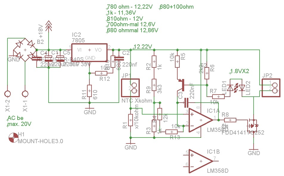

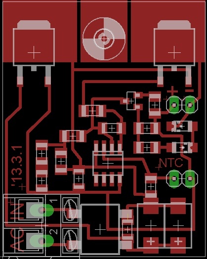

(#) Kovidivi hozzászólása Márc 20, 2013 /
Elkészítettem Proli007 egyik cikkében közölt ventilátor vezérlését. Az egyszerűbbiket, itt elolvashatjátok az egészet: Tovább a cikkhez. Nagyon elmés a megoldás, nekem nagyon tetszett. Egy-két helyen módosítottam, és készítettem hozzá egy nyáktervet, SMD-ben. Ahol két ellenállás van sorosan (és még sok más furcsa dolog), annak csak annyi az oka, hogy a fiókból dolgoztam. Két zöld LED-et használtam a visszacsatoló ágban, mert egy darabon túl kevés feszültség esett. 7805-ös stabilizátort használtam, amit megpatkoltam ellenállásokkal, így 12.22V-ot stabilizál. Ha lesz lehetőségem, biztosan készítek még egy nyákot, ahol már nem lesz szükség ilyen házibarkács megoldásokra. Mivel nekem 2k2-os hő érzékelő ellenállásom volt, ezért az alatta levő osztót a tizedére vettem, 220ohm-ra, így megfelelő volt a bekapcsolási pont, kb. 40-45fok. Nem a dicséret miatt rakom fel, mert arra nem méltó, hanem hogy ha valakinek megtetszik a kapcsolás, azonnal át tudja alakítani, nyákot tervezni hozzá, stb. De a nyákterv ebben a formában is tökéletesen működőképes! 12VAC-t kér minimum a kapcsolás, én 16VDC-ről tápláltam, alig melegedett a stabilizátor. Az erősítő belső oldalához lehet a nyákot csavarozni, és nem is kell vele törődni. Plusz további ötleteket szívesen fogadok. A nyák mérete: 4.2x3.3cm.

(#) Kovidivi válasza Ghoost hozzászólására (») Márc 20, 2013 /
Szívesen. Felraktam a brd. fájlt, eaglevel megnyitod, és ki tudod nyomtatni, ahogy neked jó, plusz a saját alkatrészeidhez is tudod igazítani.De ha nem értesz a programhoz, rakok fel! Vagy mondok jobbat. Felrakom azt a verziót, amiben 7812, és pontos ellenállások vannak. Lehet meg a potit is betervezem úgy, hogy helyette könnyen be lehessen forrasztani egy ellennállást is. Egyébként Proli is készített hozzá tervet, az is jó.

(#) proli007 válasza Kovidivi hozzászólására (») Márc 20, 2013 /
Hello! A rajzon P-csatornás Fet van, holott N-csatornásra van szükség. A fet és a Led összekötésénél hiányzik egy csomóponti jelölés, az R4-nél viszont egy felesleges van.
(Egyébként szörnyű otromba ez a SAS kapcsolási rajz, ahol minden felirat egymás hegyén-hátán van..)
üdv!
A hozzászólás módosítva: Márc 20, 2013
(#) Kovidivi válasza proli007 hozzászólására (») Márc 20, 2013 /
Alaplapról találtam egy FETet, és csak a lábkiosztást néztem, ezért van benne P csatornás. Nem diplomamunkának szántam, a feliratrétegeket ki lehet kapcsolgatni.
Nem érted? Azért szóltam,mert a P-csatornás Fet nem jó bele. Ha csak a rajzon van P-fet, a valóságban nem, az is az is baj, mert félrevezető ha valaki megnézi.. üdv!

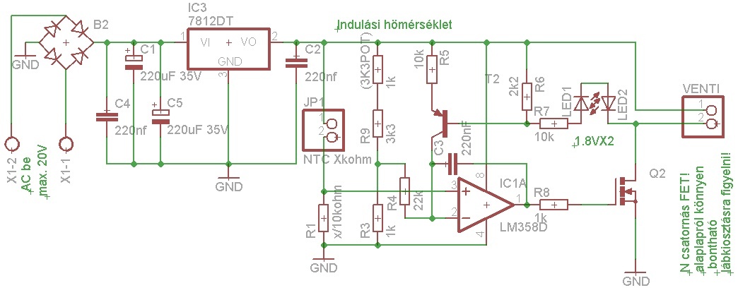

Értem, köszi. Néztem, és nem találtam N csatornás FET-et, aminek ugyanilyen lenne a tokozása. Odaírom nagy betűkkel, hogy N csatornás FET kell bele. Jogos az észrevétel.
Oké, de a Drain és a Source is a rajzon fordítva van. Ha megfordítod, akkor sem jó, mert a parazita dióda nyitóirányba lesz.
Javasolj valamit, hogyan változtassam meg a FET-et? A feliratokat már kijavítottam, 7812-t beraktam, feliratoztam rendesen. Kijavítom a FET-et, aztán felrakom ide mindennel együtt.
Egyszerűen úgy, hogy N-csatornás Fet képet mutasson, a negatívon legyen a Source. Ha más nem a Paint-ben át lehet karmolni.
A pdf fájl vasalásra és levilágításra is jó. Én még módosítanék a nyákon, összébb húznám, de legyen most ennyi is elég, akinek van kedve, megteheti, felraktam a szerkeszthető fájlokat is.

(#) proli007 válasza Kovidivi hozzászólására (») Márc 21, 2013 /
Hello! Na látod, mégsem szóltam hiába. Így már még is csak értelmesebben néz ki nem? üdv!
(#) Kovidivi válasza proli007 hozzászólására (») Márc 21, 2013 /
Egyértelmű! Köszi! Bár a nyákterv még elég szétszórt, össze kell még kapni.
