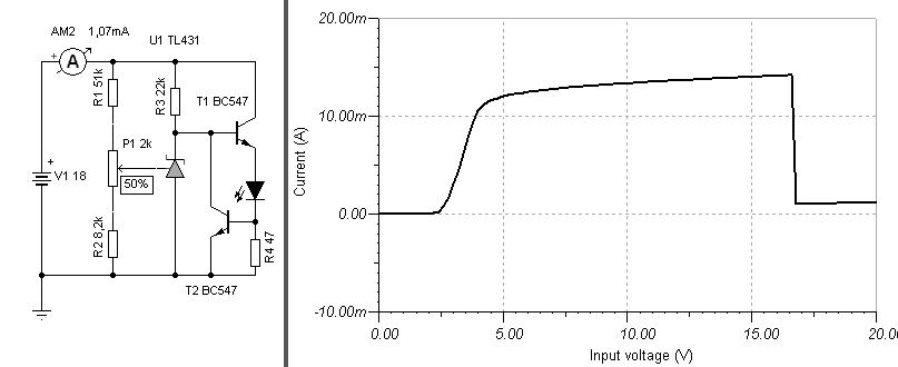

Egy LED-es lámpát építenék, a LED paraméterei: Nyitófeszültség: 32-36V Áramerősség: 700mA Meghajtása 5-6db 18650-es aksiról menne. Ezek sorba lennének kötve természetesen. Milyen kapcsolást ajánlotok ehhez? Mennyire lenne bonyolult tenni bele egy "lemerülés" jelzőt? Egy LED lenne ami akkor kapcsolna ha adott érték alá csökkenne a feszültség.

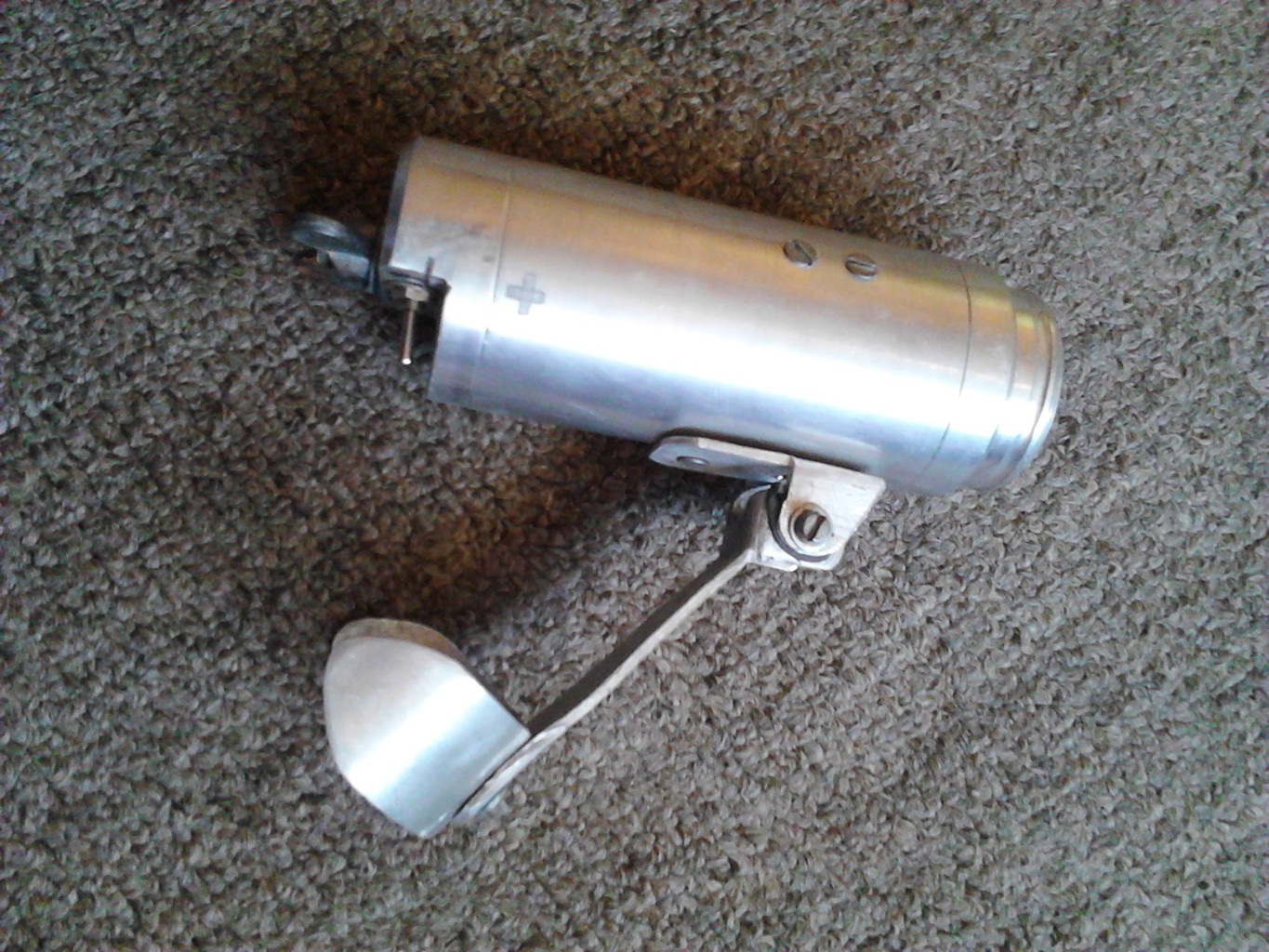

Cellákat külön figyelni elég nehézkes lenne a lámpa kialakítása miatt(lényegében egy alu cső, egyik oldalán esztergált alu házban a LED, a másik vége levehető, abban van az elektronika, legalábbis a "kistestvére" ilyen. Az csak 7-800 lumenes, és természetesen ütésálló, ennek vízállónak is kellene lennie...) Egy olyan elektronikát tudnál linkelni esetleg ami adott feszültség alatt kapcsol? A LED-et semmi esetre sem kapcsolhatja ki merülés miatt(nyilván ha már nagyon lemerült akkor kikapcsol, de addig mennie kell, még akkor is ha csak pislákol). Csak figyelmeztető céllal kellene ez bele, hogy ideje cellákat cserélni

Hello! Lemerülés jelzésére egy ajánlat. A Led árama kb. 12mA Ha az aksi a küszöbfeszültség alatt van, ha felette kb.1mA. Jelenleg a potival 15..18V között állítható, de R1 és R2 ellenállások változtatásával a kívánt tartományra állítható be. De a poti akár el is hagy ható, ha az ellenállás egyik tagját két ellenállásból állítjuk össze így az jusztírozható. üdv!
Az, hogy csak 1 órát bírna nem probléma. Barlangba kell fotózáshoz segédfénynek(vakut és egyebeket nem épp célszerű lecipelni, meg nem is lenne hosszú életű a csúszás-mászásban. Ezt meg beállítja úgy hogy jó legyen a megvilágítás és lehet is csinálni a szép képeket)
10W-os "kistestvére" 3db 1500-1800mAh-s aksival már 3 órát ment, és még nem sokat merültek az aksik. Aksik töltése pedig kiszedés után külön töltővel történne. Viszont a konverterrel lehet hogy lenne probléma. Tudsz javasolni valami jobbat ahelyett amit linkeltem? Örülnék valami biztosan jó megoldásnak. (#) proli007, ez a megoldás szimpatikus. Majd lehet hogy kipróbálom ezzel. És pár kép a 10W-os lámpáról, bár még egy kicsit fejleszteni kell ![]() Bontott laptop cellák vannak benne épp, 2 újabb, és egy ami több mint 10 éves(bár a másik kettő se valami fiatal, az is van vagy 6-7 éves) A hozzászólás módosítva: Nov 6, 2013

Jól néznek ki! Ami step-up-os és 20-30W-os, olyat nehéz találni. Talán nem is építened kellene, hanem ebay-ről rendelni egyet. A kulcsszavak, amikkel kereshetsz: step up led driver, meg esetleg hogy hány W-os a LED-ed. Nem lesz drága. Szerencsés a helyzet, ha nem kell tölteni a cellákat. Egy dologtól félek, hogy mikor sorba vannak kötve a cellák, akkor az egyik cella gyorsabban veszti a feszültséget, mint a többi. Teszteld le szerintem. Állítsd össze a kapcsolást, meghatározott időnként mérd meg az akksik feszültségét. Ha nagy az eltérés a cellafeszültségek között, akkor az baj. Én csináltam nemrég egy hasonló tesztet, borzalmas lett az eredmény. A vicces, hogy nem is a leggyengébb cellának a feszültsége esett a leggyorsabban... A cellák ha laptopból vannak, akkor védelem nélküliek. Ha elfogadod, hogy károsodhatnak a cellák, akkor nincs gond. Esetleg egy egyszerű visszajelzést lehetne még készíteni, minden cellára egy mini kapcsolást, ami jelez, ha 3V-nál kisebb az akksi feszültsége. Ahogy merülnek az akksik, sorban gyúlnak fel a LED-ek. Ilyenkor tudni fogod, hogy ahány LED ég, annyi cella fog hamarosan károsodni, és tudsz mérlegelni, hogy mi a fontosabb. A fényképezés, vagy néhány cella. Erre a visszajelző kapcsolásra jó is lenne Proli007 kapcsolása, az áramgenerátor nem is lényeges, mert a feszültség 3V lesz pontosan, ahogy csökken a feszültség, annál gyengébben világít a LED, egészen a nyitófeszültségéig, mondjuk 2V-ig. Ha már a LED is kialszik, akkor már tényleg nagy gond van ![]() Idézet: „Talán nem is építened kellene, hanem ebay-ről rendelni egyet.” Kizárt. Kör alakú kell, közepén lyukak ![]() Idézet: „Állítsd össze a kapcsolást, meghatározott időnként mérd meg az akksik feszültségét. Ha nagy az eltérés a cellafeszültségek között, akkor az baj. Én csináltam nemrég egy hasonló tesztet, borzalmas lett az eredmény. A vicces, hogy nem is a leggyengébb cellának a feszültsége esett a leggyorsabban...” Ezt ki fogom próbálni. Ha hasonló eredményt kapok akkor egy lemerülés jelzőnek sok értelme nem lenne, de ez esetben inkább nem rakok bele semmi ilyet(jó eséllyel úgyse lenne lemerülésig használva) Szóval valami jó set up-os táp kéne. Aztán beszerzem hozzá a cuccokat és összerakom a kapcsolást.
