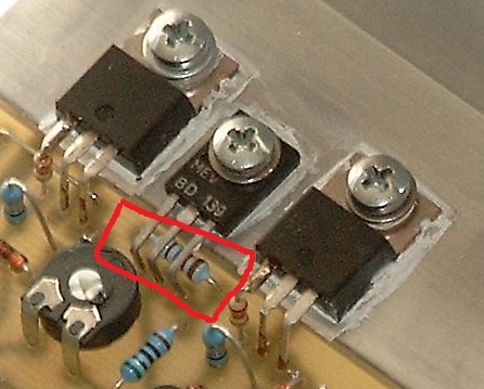

Okoz e gondot ha a képen kijelölt ellenállást a nyák hátoldalán forrasztom fel? Oka, hogy a hűtőborda széle kicsit bezavar.
Ha igen akkor a borda kap kis csiszolást.
(#) mmajka válasza (Felhasználó 13571) hozzászólására (») Nov 22, 2013 /
Köszönöm a gyors választ!
Akkor minden rendben, úgyis csak hallgatni akarom.

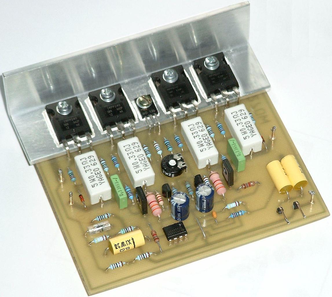

Jelentem megszületett a masina. Meg vagyok elégedve az egyszerűségével, a hangja nagyon meggyőző, habár észleltem kis torzitást az első próbajáraton de pár óra munka után teljesen eltűnt és azóta tökéletes. Akkor hallok valami kis zajt ha a membrántól 2-3 cm re nagyon fülelek. Arra gondoltam, hogy kellett az alkatrészeknek kis bejáródás. A jel bemenő kondik 1µF MKPk azok a nagy kékségek, de van rendesen magas hang is de a mélyek kicsit hangsúlyozottabbak de nem kemények mintha műanyag vödröt kalapálna valaki. Egyszóval rögtön indult, nem volt alkatrész pocsékolás mert kiégett valami, csak ajánlani tudom.
El ne felejtsem a képeket habár mobillal készültek este és műhelyben de igyekszek pótolni mindent. Előre is ennyit:

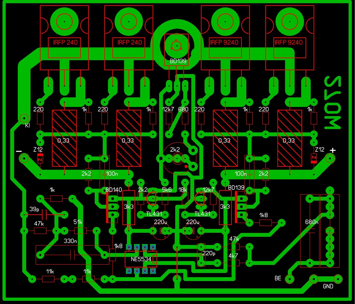

Felmerült az igény, hogy megépítsem a 270W os KD féle VF2 variánst. Meg is van a dokumentáció,a mi itt az oldalon fellelhető, viszont egy olyan problémám van, hogy nincsen beültetési rajz hozzá. Ez nagyon megnehezíti az alkatrészek felismerését a nyákon.
A kérdésem arra irányul, hogy nincs valakinek egy beültetési rajza ehhez a kapcsoláshoz?
Előre is köszönöm!
Üdv.B
(#) soos csaba válasza bencikusz hozzászólására (») Dec 22, 2013 /
Szevasz! De nekem meg van, jó építgetést hozzá!.
(#) bencikusz válasza soos csaba hozzászólására (») Dec 22, 2013 /
Köszönöm szépen, de a nyákon itt se tudom hogy mi micsoda.
Van valami módszer amit nem ismerek, hogy hogyan lehet könnyedén megállapítani hogy melyik alkatrésznek milyen értékei vannak?
Mert a nyákban itt sincsenek feltüntetve az értékek.
Köszi.
B
Hát figyelj, végig követed a be ültetési rajzot, és nézed a kapcsolási rajzot is, és persze ott van a kész panelról egy kép is, nem olyan nehéz be azonosítani az alkatrészeket szerintem, ha már mindez meg van!
