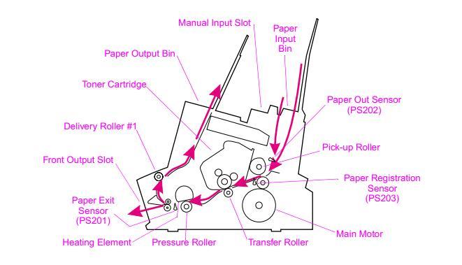

(#) zsoltee0001 hozzászólása Dec 7, 2013 /
HP laserjet 126A kazettákat lehet tölteni?
Ha kell valakinek ingyen elviheti, 2 garnitúra
(#) Pyte válasza Leraz hozzászólására (») Dec 7, 2013 /
Tessék itt megtudod nézni, hogy kell szétszedni. A HP tonerek 90% - ban van stift amit néha igen nehéz kivenni.
