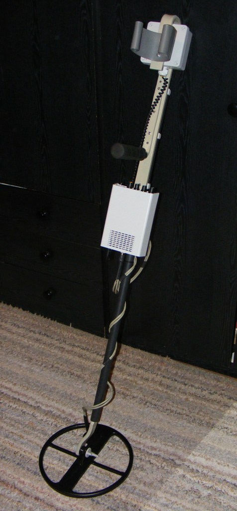

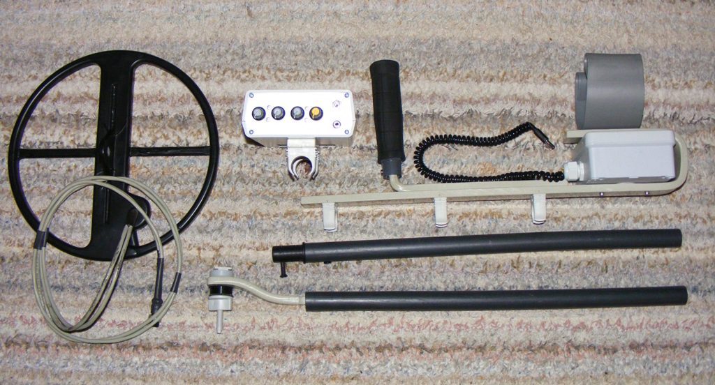

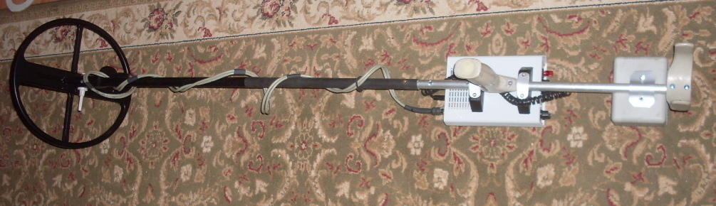

(#) Zs_21 hozzászólása Dec 8, 2013 /
Elkészült az SMW 3.
Köszönet Attillának a fejért és a rengeteg segítségért.
itt van néhány kép
(#) Ge Lee válasza mateatek hozzászólására (») Dec 8, 2013 /
Ez a képen most akkor már az SMW5? A feje ennek is ugyanaz mint a 3-é?
(#) mateatek válasza Ge Lee hozzászólására (») Dec 8, 2013 /
Nem, ez teljesen más. Már egy éve ülök rajta, és most készült el.
(#) Attilawap válasza mateatek hozzászólására (») Dec 8, 2013 /
Ez az a gép, aminél a tekercshez csináltad meg a gépet és nem fordítva?
(#) mateatek válasza Attilawap hozzászólására (») Dec 8, 2013 /
Nem. Egyszerre készültek nagyjából.

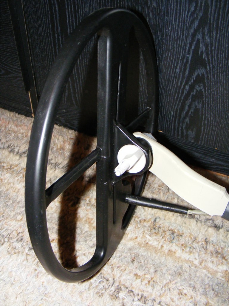

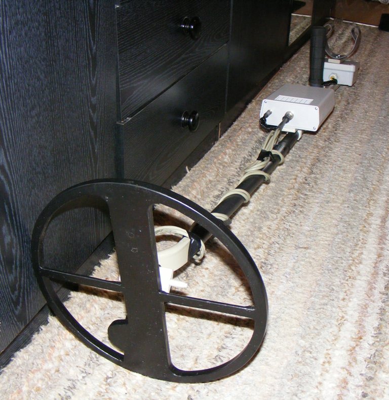

(#) Yowie válasza Bender hozzászólására (») Dec 9, 2013 /
A fejkábel elég betyáros. Fém csavarral tetted fel a fejet?
(#) Bender válasza Yowie hozzászólására (») Dec 9, 2013 /
Egyelőre igen, amíg nem jön meg a műanyag szárnyas csavar. Ez valami nem ferromágneses saválló csavar.
A fejkábel egy jobb fajta monitorkábelből lett kioperálva.
(#) mateatek válasza Yowie hozzászólására (») Dec 9, 2013 /
Gyuri szeme, mint a sasé.
(#) mateatek válasza Bender hozzászólására (») Dec 9, 2013 /
Ha nincsen más, használhatsz budi ülőke csavart is. Kicserélheted vasra az otthonit.

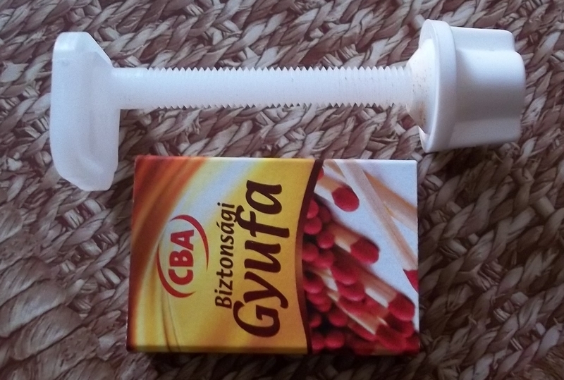

(#) Yowie válasza Yowie hozzászólására (») Dec 10, 2013 /
Attól, hogy nem mágnesezbető, még fém, olyan, mintha rezet tettél volna, megváltoztatja a fej paramétereit. Én is wc-ülőke csavart használok.
(#) Attilawap válasza Yowie hozzászólására (») Dec 10, 2013 /
Milyen is pontosan az a WC ülőke csavar?
(#) Ge Lee válasza Attilawap hozzászólására (») Dec 10, 2013 /
Pl. ilyen.
(#) Bender hozzászólása Dec 11, 2013 /
Erre nem gondoltam... M5-os menete van?
(#) Attilawap hozzászólása Dec 11, 2013 /
Én tudok jobbat műanyag csavarra: Bővebben: Link
Van 81 féle műanyag csavar különböző méretekben, kivitelekben és nem csak Pesten lehet elérni ezt az üzletet, hanem vidéken is (Pl. Győr). Én is ilyennel fogom megoldani a DP keresőm tekercsének rögzítését a nyélhez.
(#) Yowie válasza Attilawap hozzászólására (») Dec 13, 2013 /
És villáskulcsot fogsz magaddal cipelni hozzá?
(#) Attilawap válasza Yowie hozzászólására (») Dec 13, 2013 /
Gondoltam hozzá valami kiegészítést, hogy jobb legyen a fogása, de nem tudom, hogy hogy kéne kivitelezni.
(#) Yowie válasza Attilawap hozzászólására (») Dec 14, 2013 /
Pont ezért használjuk a wc ülőke csavart. Kissebb üzletekben 300forint körül már kapni szettet. Szárnyas anyás, ha akarod mindkét oldalra azt tehetsz, így tök gyári lesz.

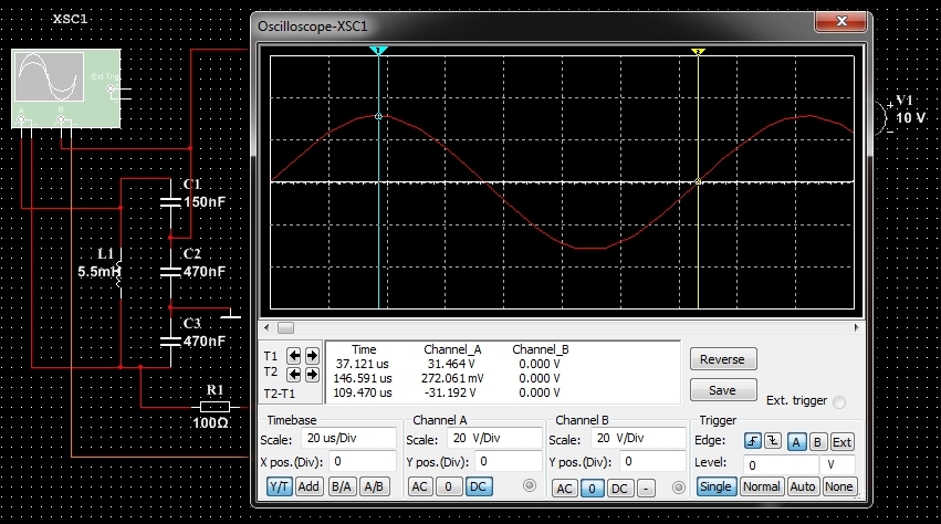

Elkezdtem én is nézegetni a rajzot (meg gyúrni a szimulátort), mert kell egyet csinálnom belőle az egyik ismerősnek. Arra jutottam hogy inkább egy v4-est kell csinálni, mert ennek a 3-asnak vannak betegségei úgy a rajz, mint a nyák tekintetében.
Elkezdődik már rögtön az elején, a 12V-al. 3db Lion akku teljesen feltöltve 12,6V, névlegesen meg 11,1V. Ehhez még hozzájön hogy az oszci táplálása a stab. IC kimenetéről történik... szóval komoly érzékenység jön össze a végére. Csak halkan mondom, ezzel az oszcival és 16V táppal 90Vpp-t lehet csinálni a tekercsen.
A nyákot nincs kedvem teljes egészében újrarajzolni, ezért egyelőre mindenféle módosítást a meglévőn fogok majd elkövetni, legalább lesz egy szép kis pókháló belőle.
(#) mateatek válasza Ge Lee hozzászólására (») Dec 28, 2013 /
„Ehhez még hozzájön hogy az oszci táplálása a stab. IC kimenetéről történik..”
Ha nem a stabil feszről van hajtva az oszci, hanem a nyersről, akkor nem lesz stabil sem a frekvencia, sem az amplitúdó.
„Csak halkan mondom, ezzel az oszcival és 16V táppal 90Vpp-t lehet csinálni a tekercsen.”
Az alábbi kapcsolással 400Vpp-ig is lehet menni, 10 voltról. Persze spéci tekerccsel, és módosított alkatrészekkel. De így, ahogy van, 10 voltról nyomja a 80-100Vpp-t, 10kHz környékén.
(#) Ge Lee válasza mateatek hozzászólására (») Dec 28, 2013 /
Egyrészt egy normális Lion akku feszültsége stabilabb mint egy stab IC-é, az más kérdés hogy a használattal folyamatosan csökken. Ez viszont csekély mértékben van csak hatással a frekvenciára, az amplitúdóra annál inkább, és csak az akkufesz csökkenésének mértékében. Szóval inkább utánahangolok néha menet közben egy jó érzékenységű gépnek, mint használok folyamatosan egy gyengébbet. Vagy nem 3 akku cellát használok hanem 4-et.
Így néz ki 10 illetve 15V-ról táplálva az oszci. A freki az első esetben 6,8217kHz, a másodikban pedig 6,7692kHz. Az amplitúdó pedig kb. 63Vpp és 91Vpp, ami az érzékenységet tekintve nagyon nem mindegy.
Ezek a szimulátorok csodálatos valamik. De azért néhány dologgal nem számolnak, mert az én méréseim nem ezeket az értékeket hozták. A program valószínűleg nem számol a tekercs jóságával. Ahhoz, hogy ezekkel az alkatrész értékekkel ekkora amplitúdó jöjjön ki, nagyon vastag vezeték kellene.
Az előbb linkelt oszci viszont minden gond nélkül tudja a nagyobb amplitúdókat is, kisebb feszültségről. Persze nem akarlak rábeszélni, csak úgy írogatok.
