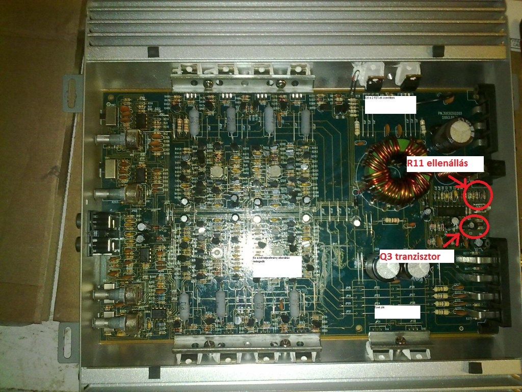

(#) kriszgab hozzászólása Jan 20, 2013 /
Segítségre lenne szükségem! Van egy Prosal, 4 csatornás, 300 wattos erősítőm, a nyáklapra az van írva, hogy SAF4050. A problémám az, hogy a R11-es ellenállás elfüstölt. Nem látni rajta a színkódot. A Q3 tranzisztorból pedig letört egy darab. Ha valaki meg tudná mondani ezeknek a kütyüknek a paramétereit azt nagyon szépen megköszönném!
A mellékelt képen bekarikáztam a helyét mind a két kütyünek!
Előre is köszönöm a segítséget!!!!

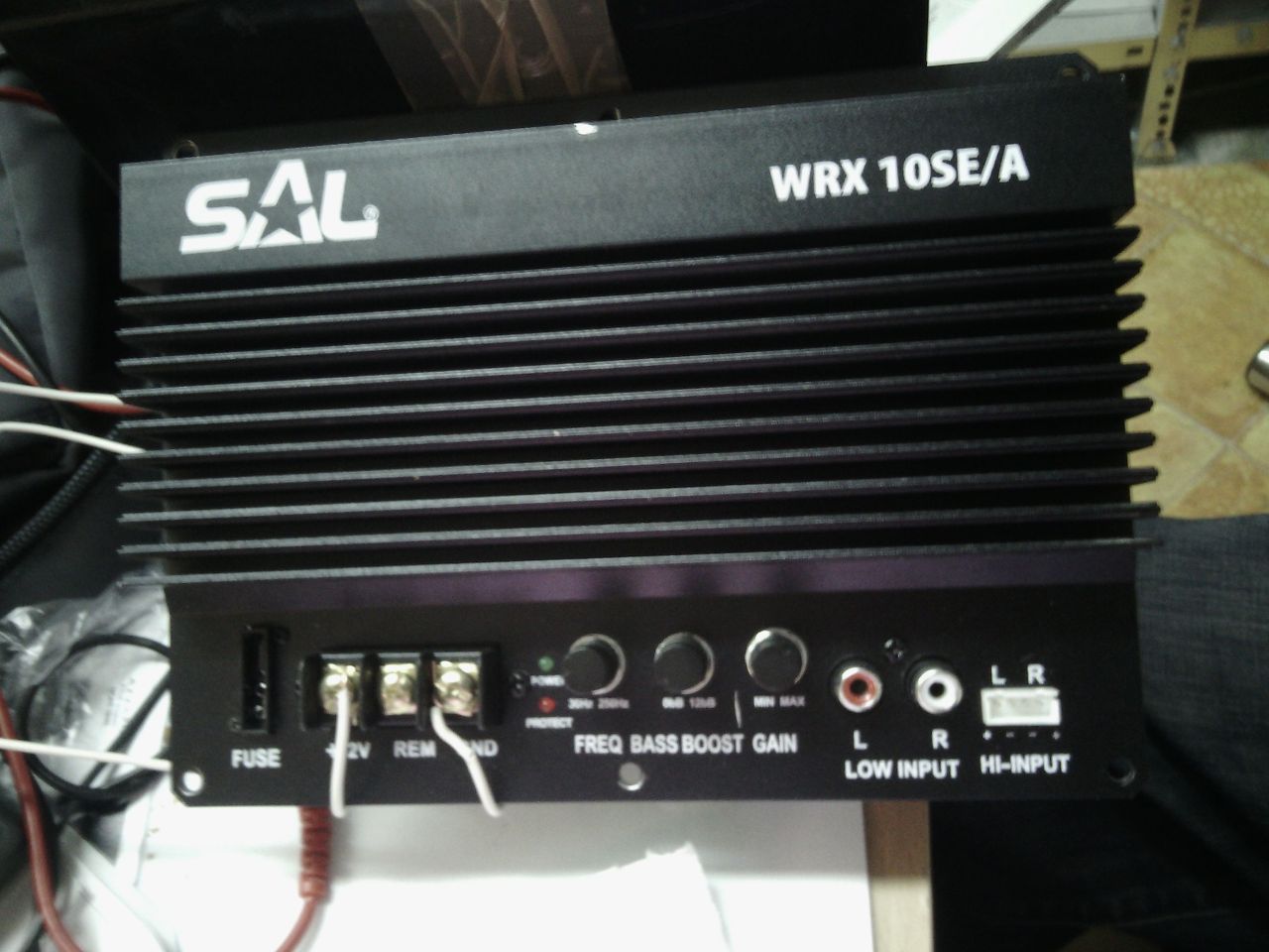

(#) jannus hozzászólása Feb 22, 2013 /
van egy Sal wrx 10se/A subládám, ilyen: https://www.sal.hu/termeklap.aspx?term_id=8541
A gond hogy csak a protect led világít rajta ha be van kötve.
Most szétszedtem, egy 12 V-os akksira kötöttem a 12+ és a - csatlakozót.
Ha a rem -et a 12 volttal rövidre zárom akkor csak a protect világít.
Ha csak a 12+ és - van bekötve akkor értelemszerűen semmi nem világít.
Multiméterrel rámértem ide-oda és az az érdkes hogy ha a +12 ágból kiveszem az olvadó biztositékot akkor is van mérhető értékem.
Azaz +12V-------- akksi csatlakozó
multiméter fekete vége a - csatlakozón a piros vége a biztosíték erősítő felöli végén, azaz a +12 V elvileg bele se megy az erősítőbe mégis van rajta 2,68 V!
Miért lehet?
Ha ugyan így biztosíték nélkül a multiméter piros végét az akksi +12 végére teszem majd a fekete érintkezőt az rca külső érintkezőjéhez akkor is jön a +12 V!
Mi lehet a baj?

(#) radotom válasza jannus hozzászólására (») Ápr 9, 2013 /
Az rca szélén és az akkumulátor között azért van meg a 12 V mert te akkor a negatív oldal felől méred annak ott is kell lenie mert a negatív nincs megszakítva:
Méregesd ki a diódákat azt ajálom de ez csak egy tipp: :d

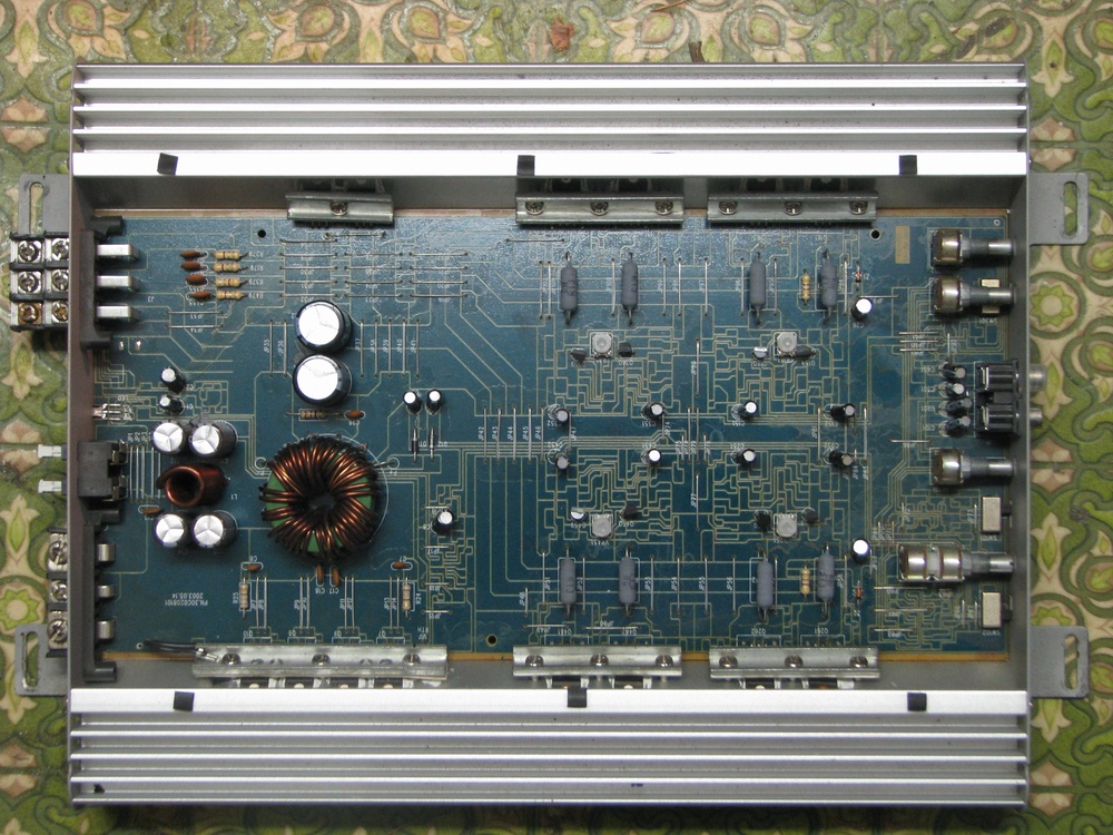

(#) csorba janika hozzászólása Szept 8, 2013 /
Sziasztok ! Hozzám került egy SAL SAF 4050 -es erősítő a következő problémával.A tápja indul (zöld led világít igaz először 1s -et piros utána átvált),de viszont meg sem akar mukkanni. Cseréltem benne egy TL494-es IC-t,és találtam az IC mellett egy szerintem 7V5 voltos Zener diódát ami komplett zárlat oda vissza. Mostmár a zöld led vibrál és hol 300mA-t vesz fel hol felszökik egészen 5-600mA -re a dióda kivétele után. Szeintetek mi lehet még a probléma? Segítségeteket előre is köszönöm!

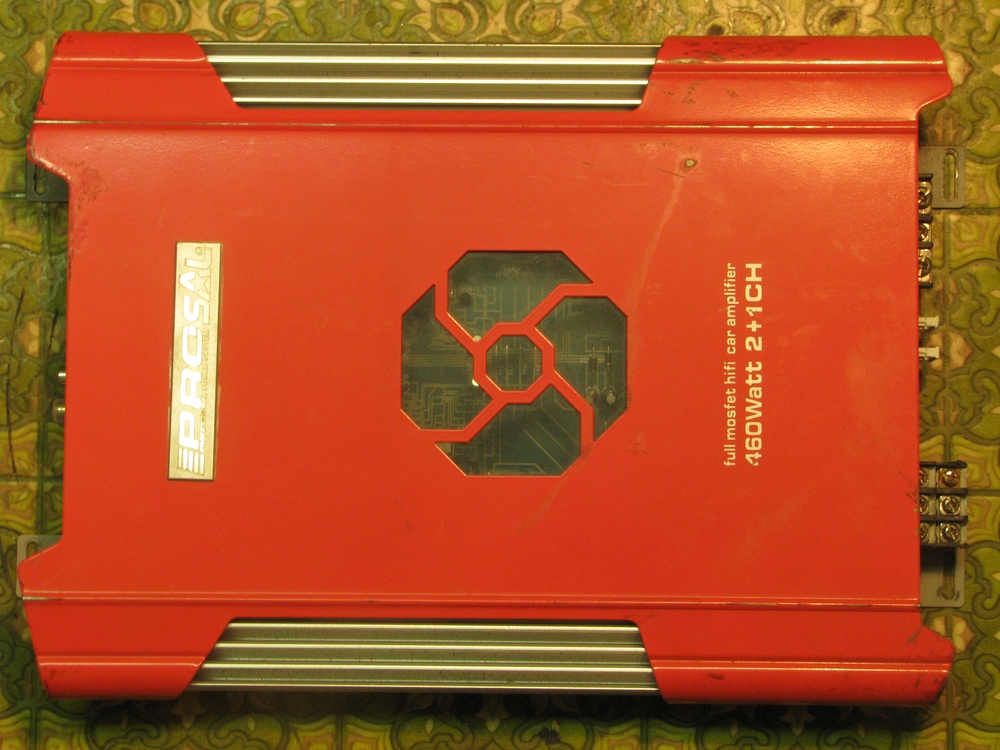

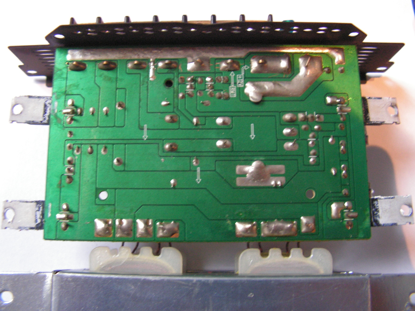

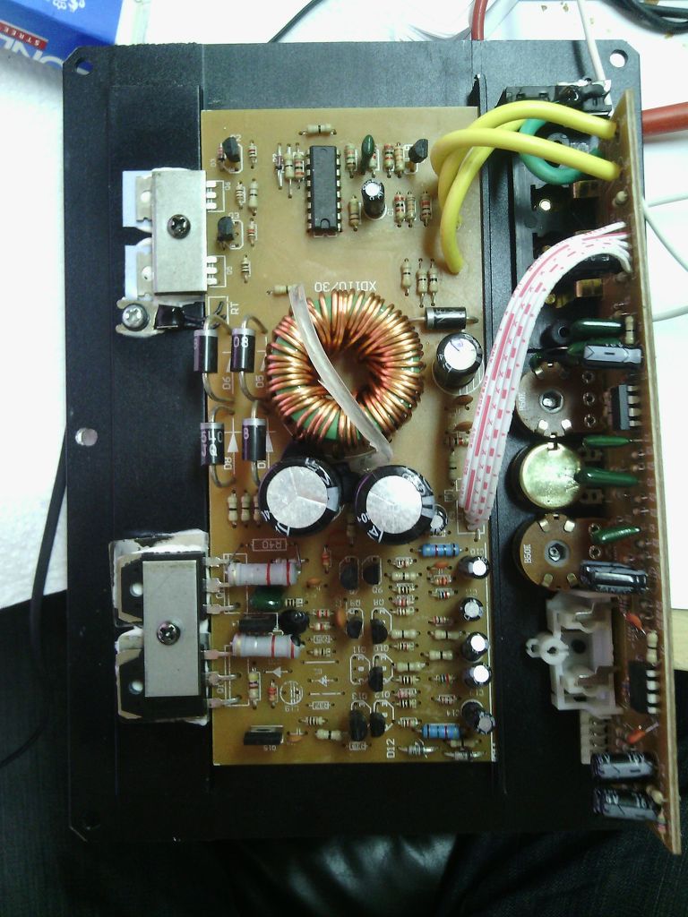

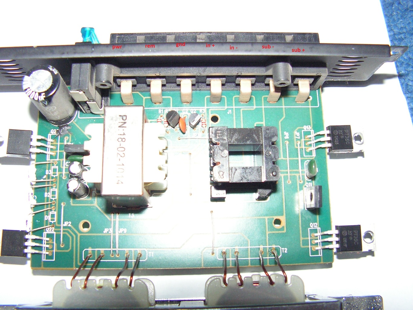

(#) morzsa15 hozzászólása Dec 30, 2013 /
Szamóca itt vannak a képek remélem elég jó minőségűek hogy meg tudjunk valamit!
(#) szamóca válasza morzsa15 hozzászólására (») Dec 30, 2013 /
No basszus, ilyet se láttam még!
Ez egy amolyan booster lehet ahogy nézem, nem hagyományos autós erősítő.
A bemenet transzformátoros, nem feszosztós. Így már más a dolog állása.
Tulajdonképpen mit szeretnél ezzel a végfokkal meghajtani monoban?
(#) morzsa15 válasza szamóca hozzászólására (») Dec 30, 2013 /
Egy 100w-os mély ládát pc tápegységről. Csak ugye mint említettem halkan szól.. És most mit tudok csinálni?
