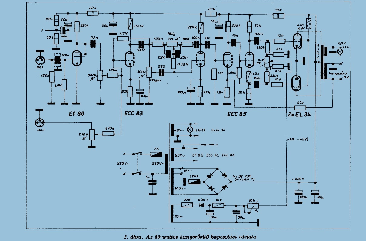

Összekötheted, szerintem akkor nem megy.
Rosszul látod, mert a g2 anódra vagy tápfeszre megy, a g3 meg a katódra van kötve. Hangfrekis erősítőkben én csak olyat láttam, hogy a G3 a földön vagy katódpotenciálon van és úgy is célszerű lennie.
(#) Járai válasza soos csaba hozzászólására (») Jan 27, 2014
Elnézést hogy bele kotyogok, de ezt a rajzot elfelejteném.
Itt a fórumon is keringenek sokkal kifinomultabb kapcsolások. Rt. évkönyv 1996: PL500; PL509.
Kimenőtrafó függvénye milyen végcsövet alkalmazunk.
Ezt a leírást is átgondolásra ajánlanám, pontos, részletes.

Egyetértek.. Mondjuk én is a Csaba által linkelt kapcsolást építettem meg PL500-al. De úgy mint ahogyan itt egy előttem szóló már említette. Csak a végét.. a fázisfordító és a két végcső! Dobd össze majd deszkán és hallgasd meg hogy hogy tetszik.. tetszik-e egyáltalán. Aztán jöhet a körítés ha úgy gondolod. (Én nem építettem elé már semmit, mert simán kihajtja "minden" és a "hang színességével" is elégedett voltam.. úgyhogy nekem maradt így.)
(#) soos csaba hozzászólása Jan 27, 2014
Sziasztok!, Köszönöm az eligazítást!. A rajzon elég nehéz azért ki venni hogy a csőben melyik rács hová megy!.
(#) soos csaba válasza küzmös Gergely hozzászólására (») Jan 27, 2014
Szia! Csak az a gond hogy ma lettek készen a kimenő trafóim, és már nem tudom át tekercseltetni őket, mert az EL34-esekhez illeszkednek a trafóim.
(#) bakos13gab válasza soos csaba hozzászólására (») Jan 27, 2014
Nem az EL34-el van a gond, hanem az elejével. Szerintem is halálra van bonyolítva. Az EL34-nek szerintem felesleges 3 féle csővel meghajtást készíteni. Tiszta pazarlás ha nincs szükséged hangszínre hozzá. A végcsöveknek így adni előfeszültséget meg feleslegesen kényelmetlen. Szerintem ez a fajta kapcsolás a régi időkből maradt megszokás, gyári kapcsolásokból (amik a válogatott csöveket erőltették). A KT88-as rajz irányadó lehet, de én ha van rá lehetőség, akkor ECC82-est nem tennék erősítő fokozatba, csak meghajtónak. Lényegesebben rosszabbak a torzítási paraméterei a 83-asnál szakkönyvek szerint. Lehet, hogy nem hallod meg, de van jobb nála.
Már csak CIROKL fórumtársra várok, mert ö csinál nekem egy jobb rajzot ennél a rajznál, jobban mondva át alakítsa itt ott a tápegységet, és a végfokot egy kicsit, mert azt mondta hogy így ahogy van most nem teljesen jó!. Már alig várom a rajzodat kedves CIROKL!.

Szia! Csaba. Itt egy kiforrott megoldás. Jolida502a. Végcsövek szimmetrikus meghajtása, ugyanis a hozott kapcsolásban az anód katód impedancia nem egyforma, nem megoldott az esetleges vezérlőjelek közötti különbség korrigálása. Nem egyszerű a végcsövek nyugalmi áramának mérése, amit az első hetekben többször ellenőrizni kell és szükség esetén állíttatni.
Az ne tévesszen meg hogy esetleg EL34 helyett KT88, vagy 6550 szerepel egy kapcsolásban.

Ez már jobb, egyszerűbb. De mi a fenének SRPP egy vonalszintű végfok elejére?? SRPP előnye: 1. nagyjelű szinten linearitás. 2. zajcsökkentés, mivel váltakozó áramú szempontból a két csőfél PÁRHUZAMOSAN van kapcsolva. Egy végfok vonalszintű bemeneténél egyik sem számít!!! Építsd meg az ARC VT-60-at, bármilyen végcsővel, természetesen végcső munkapontok átszámolandók. Ha a 6550/KT80-at meg tudja hajtani, akkor bármilyen PENTÓDÁT/SUGÁRTETRÓDÁT lekezel. Egyszerű, nagyszerű. Természetesen a Triódák, vagy triódának kötött végcsövek erősebb meghajtást igényelnek.

Szia CIROKL! ITT is van a rajz, remélem ez már jobb lesz valamivel?. Jobb minőségben már nem tudom ide fel tenni. Meg van pdf fájlban is de az már 41,5 Mbite, és azt már nem tudom ide fel tenni neked, esetleg ha adsz egy E-mail címet nekem.

Az éjjel olvasgattam ITT, és az elektroncsövek fűtő szálai nagyon kényesek a feszültség változásra, és ha nem azt a kellő feszültséget kapja ami kell neki akkor meg rövidítheti a cső élettartalmát, és és a hangzásba is bele szólhat. A kérdésem az volna melyik volna a megfelelő meg oldás a csövek fixen tartott futószál feszültségéhez?. A kérdés az hogy ti hogyan oldtátok meg ezt a kényes problémát?. Van itt nekem egy rajzom ami talán meg felelne, de a szerző a stabilizált tápegységet se ajánlja a fűtő szálaknak! Bővebben: Link
(#) Gery78 válasza soos csaba hozzászólására (») Jan 28, 2014
Az a legjobb, ha váltóval fűtöd a csöveket. A hálózati trafót meg lehet úgy méretezni, hogy terhelve legyen meg a 6,3V vagy éppen annyi amennyi kell. Nem szükséges egy sor ilyen elektronikát beépíteni.
A közvetlen fűtésű csövekkel más egy kicsit a helyzet, (ahol a katód a fűtőszál is egyben) ezeket érdemes egyenfeszről fűteni. Ez persze csak az erősítő csövekre érvényes, pl a 300B, vagy a GM70-es csövet illik egyenfeszről fűteni ha jól tudom. Ez egy közvetlen fűtésű cső. Az egyenirányító csöveket lehet nyugodtan váltóval fűteni.
