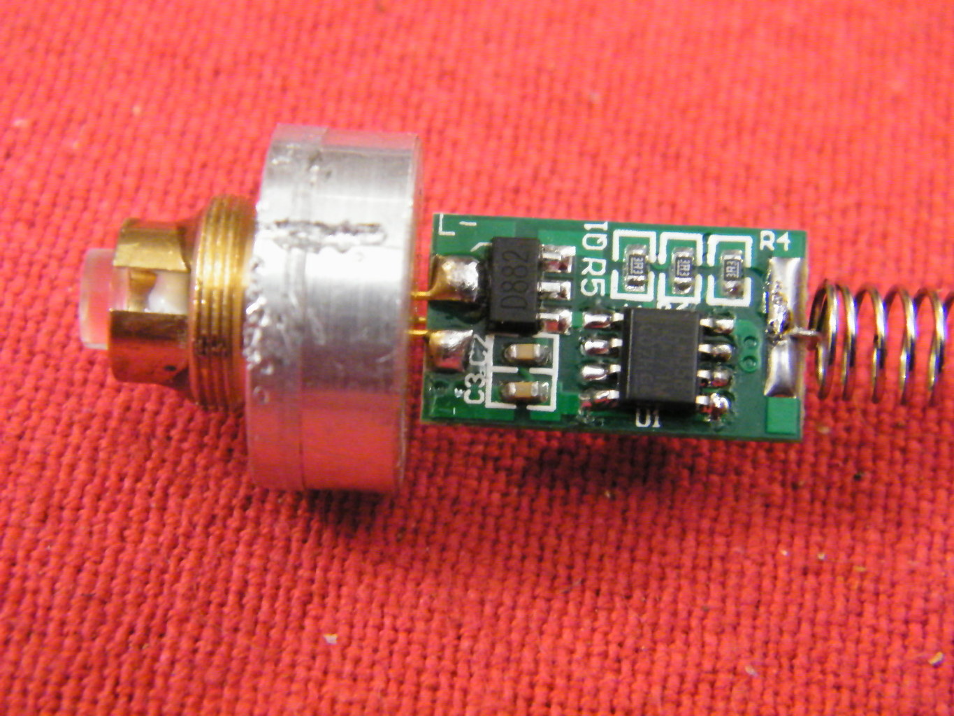

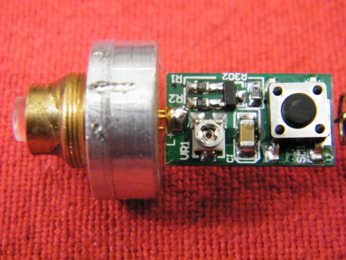

Az ellenállás része az áramgenerátornak,az azon eső feszültség alapján határozza meg a kimenő áramot.
Benthagyhatod az eredetit is(3.9 ohm) de akkor azon minden 100mA-enként kb 0.4V fog esni.200mA-on már 0.8V.Ezzel kell számolni. 1ohm jobb,mert kevesebb alig párszáz milcsit ejt,nem melegszik és 1:1 arányban meghatározható a kimenőáram. A potival meg nagyon óvatosan,nehogy hirtelen "meglökd" a diódát,miután a tápfeszt megemelted. Emelt feszültséggel már működnie kell. A hozzászólás módosítva: Nov 21, 2013

Ok,akkor 1ohm-al probàlim majd.A potival mindig nagyon ovatos vagyok,féltem a diódàmat Nagyon kivàncsi vagyok sikerül-e dolog.Irok mindenféleképp,ha megvolt a teszt.Tovàbbi szép estét!
Szia Epyn! Sikerült,bevált az emelt tápfesz Köszönöm a segítséged!
