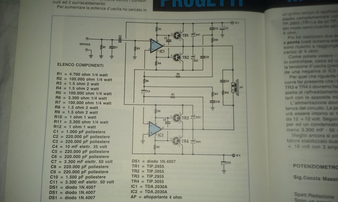

(#) matenagy hozzászólása Feb 22, 2014 /
üdv mindenkinek ... csatlakoznék a TDA-sok csoportjához és kezdésnek kérnék is egy szivességet .Valaki készítene nekem egz NYÁK rajzot a képen lévő kapcs.rajzhoz vagy elmagyarázná hogy hogyan kell megcsinálni?Szerintem működőképes mert egy újságból van előre is köszönöm.
(#) reloop válasza matenagy hozzászólására (») Feb 22, 2014 /
Szia! A téma képei között megtalálod a NYÁK-tervét. Működőképes, de lebeszélnélek róla. A leadott teljesítményhez képest túl bonyolult, túl drága és túl gerjedékeny. Kukkants be a TDA7294 témába!
helo! kösz a választ ... jol néz ki elég egyszerűnek tűnik ... lenne még 1 kérdés .... A faternak hála rátettem a kezem egy EI trafóra .... a gond az adatainál kezdődnek .... 12-0-12 , 62A és 1500w -_-" rohadt nehéz .... lehet kezdeni vele valamit vagy erősítőnek keressek valami kissebbet??
Egy kisebb praktikusabb lenne.
A 2x12V szekunder feszültséghez tudok azért egyszerűbb kapcsolást ajánlani: Itt indul a közlése.
Időközben megkerestem Neked ezt is, de a fenntartásaim továbbra is meg vannak vele szemben.
A TDA7294 számára 2x24V-os trafó lenne az igazi.

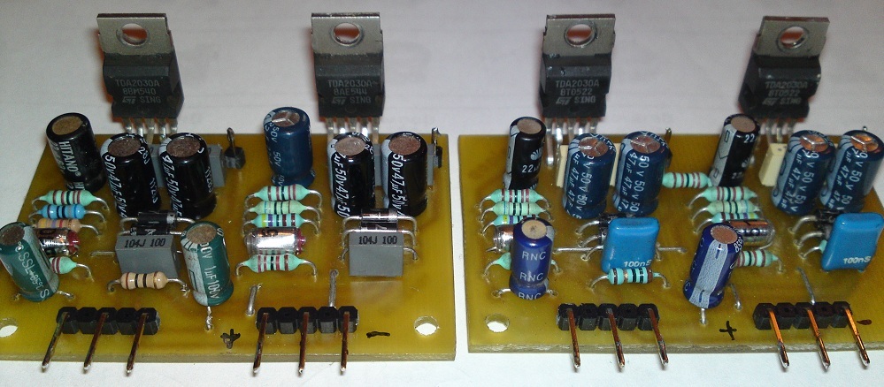

Üdv mindenkinek!
Elkészítettem ezt a kapcsolást csináltam belőle 3db-ot. Megépítette már valaki ezt a kapcsolást? Gondom az, hogy erősen zúg és gerjed a hangszóró amikor bekapcsolom, fél perc járatás után már erősen melegszik az IC. 2*17V-os dc feszültséggel táplálom. Mellékelem a beültetési rajzot is. Mit kellene módosítani, hogy abbahagyja ezt a zúgást? Van valakinek ötlete?
A hozzászólás módosítva: Feb 23, 2014
(#) reloop válasza kissadam hozzászólására (») Feb 23, 2014 /
Szia! A helyi elkók nélkül bizony gerjed. Ezt nézd meg! (Sprint-Layout)
(#) kissadam válasza reloop hozzászólására (») Feb 23, 2014 /
A 2db 470µF-osra gondolsz?
Elég 47µF-is, de el nem hagyható.
Megyek keresek kondit és próbálom a szerkezetet!
(#) kissadam válasza kissadam hozzászólására (») Feb 23, 2014 /
Kapott 2db 470Uf-osat, valamelyest javult a helyzet, de nem múlt el a gerjedés. Szerintem másfajta végfokozatot kell majd csinálnom, mert nagyon zavaró azon a helyen a gerjedés, ahová szántam ezt az erősítőt. Mindenesetre a segítséget köszönöm!
Nincs ezzel az erősítővel semmi baj. Most építem a második garnitúrát, teljesen korrekt.
A gerjedés milyen frekvencián nyilvánul meg?
A frekvenciát nem tudom pontosan belőni, de olyan beszédhang körüli frekin. A gond az, hogy egy mikrofon jelét kellene majd erősítenie 3db ilyen 2030-nak, mert 3db hangszóró van az adott helyen. Régen olyan 6-7 éve foglalkoztam utoljára ilyen 2030-al, akkor még semmi problémám nem volt ezekkel. Mondjuk akkor aszimmetrikus táplálást alkalmaztam, nem tudom ez mennyire befolyásolja a problémát.
Nem lehet, hogy a rákötött mikrofontól gerjed?
(#) kissadam válasza reloop hozzászólására (») Feb 24, 2014 /
Üresen hagyott bemenettel gerjed, amin nem csodálkozok. Mikrofonnal nem próbáltam, csak mobiltelefonnal zenelejátszóval. Próbáltam közvetlenül a végfokot meghajtani és próbáltam úgyis, hogy elé volt kapcsolva 2db tranzisztorból álló kis előerősítő. Egyik esetben sem változott a rossz minőség. Még valami jobb minőségű előerősítőt fogok csinálni elé, valamint gondolkodok a végfokkal mit lehetne csinálni.
