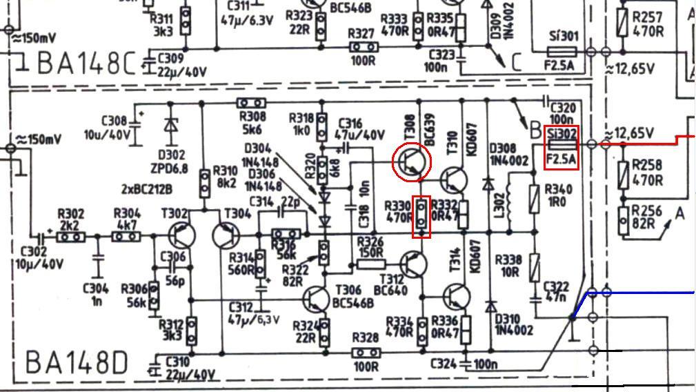

Én már a rajzban is látok hibát: 2xAD161-et írnak végtranzisztornak, holott az egyik NPN a másik PNP tranzisztornak van feltüntetve.
Persze, én is néztem, mert 161-162 páros van beszerelve, mint bármely korabeli készülékbe.

Sziasztok! Volna egy kis probléma az ITT ismertetésre kerülő erősítővel. Az egyik csatorna szól rendesen de a másik az zárlatos lehet valami oknál fogva, mert a kimenetén lévő 2.5A-os biztosítékot azonnal tönkreteszi bekapcsoláskor. Látszólag "minden" stimmel (tápfeszültségek és a feltételezhetően hibás alkatrészek cseréjét követően az új alkatrész nem melegszik) de mégsem tudom a zárlatot kideríteni. NEM értek az erősítőkhöz de valami nagyon durva hiba okoz ilyen áramfelvételt. Ha tudna valaki segíteni abban, hogy hol és mit kellene tudnom mérni ahhoz, hogy elinduljak a hibakeresésben. Nem értem, hogy a biztosíték miért olvad ki ha egyszer nincs is impedancia csatlakoztatva a kimenetre. Az a baj, hogy a panelt azt már babrálta valaki, javítási szándékkal de hozzá nem értő forrasztási tudással és a fóliázaton nem tudok eligazodni, melyik sziget hová is tartozik. Az alkatrészek túlzsúfoltak a kis panelen és alig hozzáférhető az alkatrészek megfogása is, így elég nehéz bármit is kiépíteni és lemérni. Volna e esetleg valakinek valami fólia rajz erről a példányról? Minden segítséget előre is köszönök.

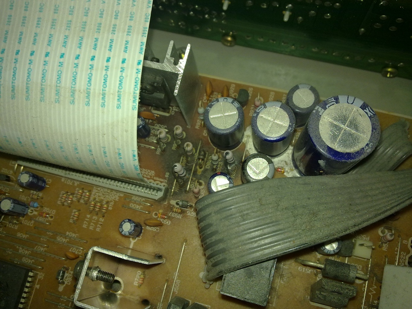

Van egy Onkyo TX-SV535 házimozi erősítőm. Pár napja bekapcsolásnál adott egy recsegő hangot és azóta vannak problémák. Szóval be tudom kapcsolni, de általában ki-be kapcsolja magát és kiirja a kijelzőn hogy errordsp. Na olvastam ezt a hajszáritős panel melegtést, de nem reagált rá. Utánna egyszer megszólalt, viszont az feltünt, hogy a hangerőgombon lévő led nem világít, akkor nem szól, ha bekapcsol sem, de a hiba után még vagy 2-3x világított a kis led rajta és akkor szólt. Valami tipp, hogy mitől? :/
Szia! A linked nem működik, az Elektrotanya rajzát nézem. A képeden lévő részt tápegységnek tudom beazonosítani, elég égett kinézetű. Valamennyi szabályozott feszültséget ellenőrizd le!
Rendben, köszönöm!
Szerintem javítható. Megnövekedett értékű ellenállás, kiszáradt elektrolit kondenzátor cseréjével talán rendbe is jön.
Köszönöm a válaszod! Megy is szervizbe, ott majd kiderül.
Szerencsére semmi komoly baja nem volt. az ellenállásokat? kellett kicserélni, amik megégtek. Meg az áramkörben a vezető egy kicsit szétégett, ott kellett még bűvészkedni, de megyen 2 napja hibátlanul.

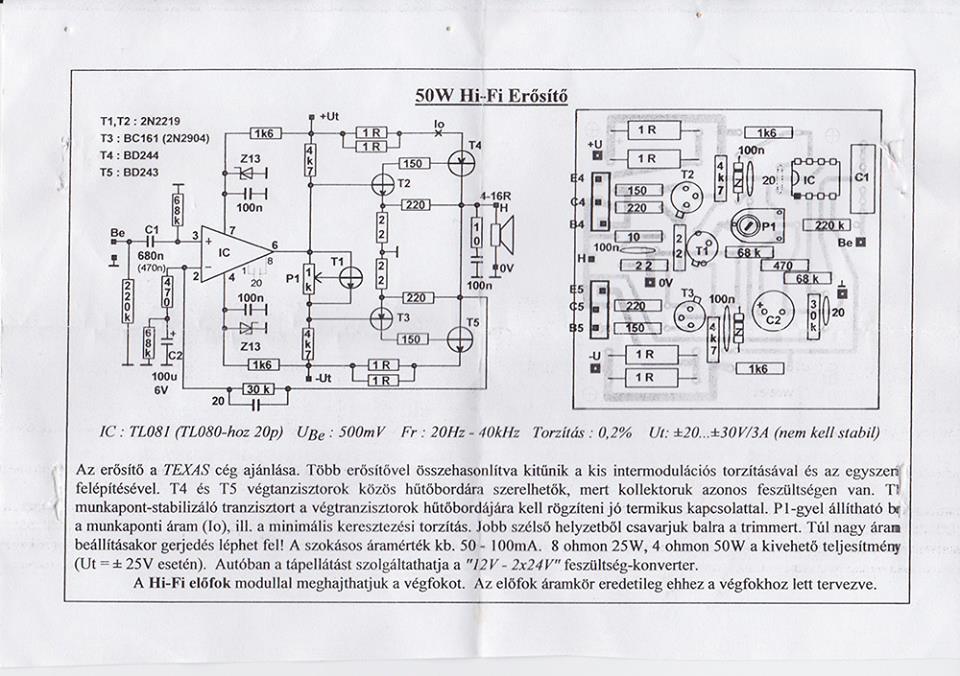

sziasztok nekem van egy saját kezüleg épített texsas erősítőm eddig jó volt és egyik pillanatról a másikra az történt hogy vagy a bal oldalon van mély vagy a jobb oldalon egyszerre meg alig van és az is torz.....
