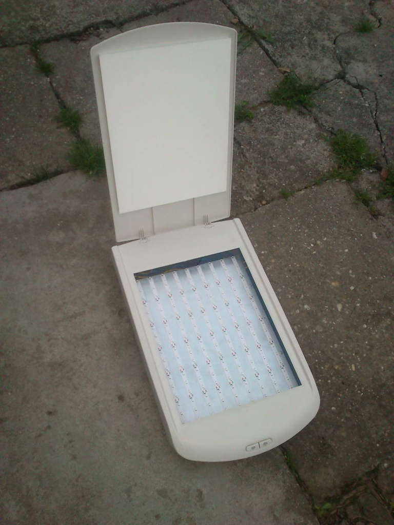

És akkor a majdnem kész led szalagos levilágítom:
(#) kaqkk válasza every hozzászólására (») Márc 29, 2014 /
Grat ! Hány méter szalag ment bele ? Mekkora a távolság a sorok közt?
(#) every válasza kaqkk hozzászólására (») Márc 29, 2014 /
A sorok közötti távolság a ledek közepétől -középig 25mili amaz irányba meg ugye adott a gyárilag rakot méret a: 17mili. Alu lemez mérete: 30x23cm. 9x30centi szalag ment bele.

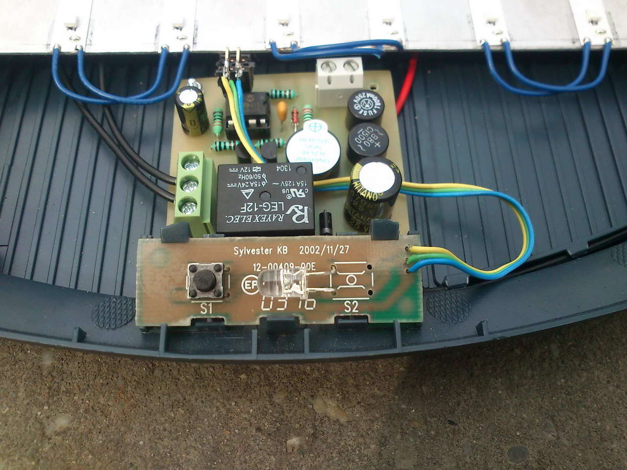

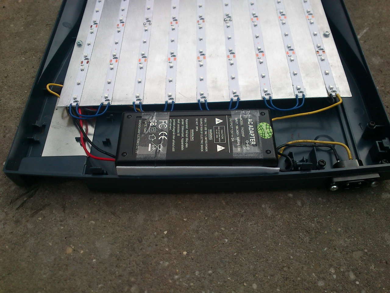

Kész van teljesen a levilágítóm.
Az idözítő az a vicsys féle: Bővebben: Link
Van 2x16 -os kijelzős idözítőm is, de az minek? hisz Dry-nál a levilágítási időm 5-10 másodperc a P20-al sincs több fél percnél. Ez az idözítő a legtökéletsebb megoldás szerintem ilyenhez.
A táp az Dreambox -hoz való, de ehhez is nagyon jó, meg könnyű.
