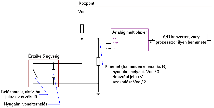

én ugyan még csak gyári készülékekből telepítettem, de az jutott eszembe, hogy a rövidzár- és szakadásvizsgálat relatíve egyszerűen megoldható volna néhány kiegészítő elemmel.
Nem tudom, az érzékelők pontosan milyenek, de talán lehetne olyasmit csinálni, mint a képen. Pár ellenállással egy osztót lehetne csinálni, azaz csatornánként egyet-egyet, az osztókat pedig egy analóg multiplexerre lehetne tenni. A központi proci periodikusan végiglépne az egyes (és aktivált) csatornákon, A/D konverzió után néhány összehasonlítással már tudná is, hogy mi van a vonalon.

Köszi, a multiplexeres ötlet tettszik gondolkozunk majd a megvalósitáson. A taszt ügyben még mindig az a problémám, hogy a kommunikációs protocoljáról nem tudunk semmit. Anélkül meg nem megy. Egyenlőre a 4x4-es tasztot már kiváltottul 4x3-ra de még gondolkodunk továnbbi ötleteken is.De ahhoz kell a protocol.
