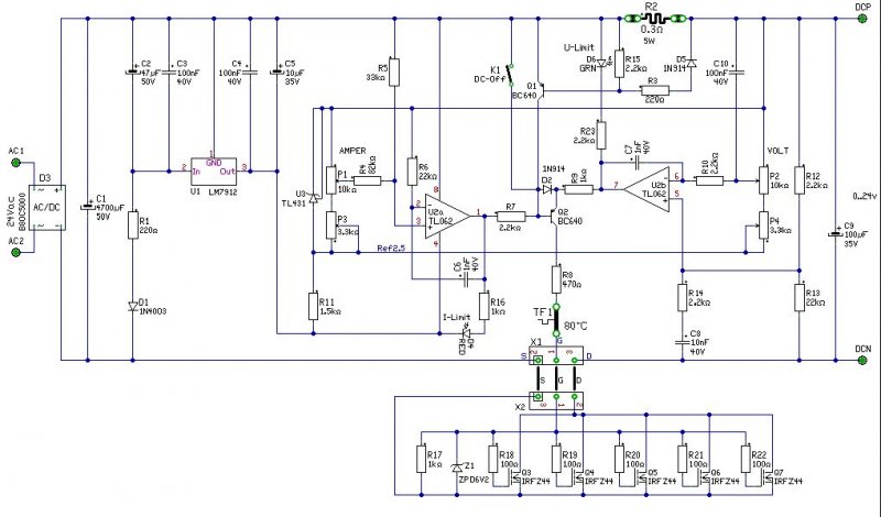

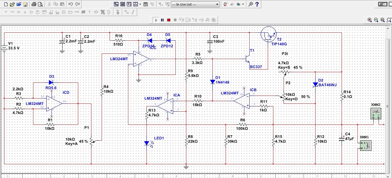

Rendben. A gond az hogy az én általam megépített kapcsolás máshogy van kivitelezve: Bővebben: Link Ezt kéne átalakítani hogy a tip142 helyett x-db 2n3055 legyen benne hogy normálisan bírja a terhelést.
(#) Monster02 válasza Electricboy hozzászólására (») Ápr 10, 2014 /
Jól gondoltam hogy más kapcsolásról van itt szó.
(#) Electricboy válasza Monster02 hozzászólására (») Ápr 10, 2014 /
Igen már annyit variáltam/tunk ezen a meglévő kapcsolásomon hogy jobban jártam volna ha megépítem az itt megtalálható tesztelt, sokak által megelégedéssel használt kapcsolást, már bánom is hogy nem így tettem.
Hát még nincs késő pótolni. Építsed át. Amúgy az r14 ellenlás lenne a sönt ! Később lerajzolom az elképzelésemet hogy lehetne meg oldani.

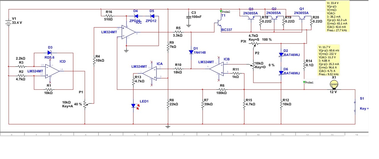

(#) Monster02 hozzászólása Ápr 10, 2014 /
Ime az én elképzelésem.

Az a BC330 elég lesz oda?
Jónak tűnik szimulálva is teszi a dolgát és a nyákot sem kell módosítanom a 0.22ohm-oknak kell csak helyet keresni és kész is.
(#) Monster02 válasza pjg hozzászólására (») Ápr 10, 2014 /
Szerintem az ot Bc337! és elég lesz.
Ha gondolod meg tervezem neked?
Így jónak tűnik nem? BC337 Ic maximum 40mA a szimulálás szerint 5A terhelésnél.
(#) qvasz2 válasza Electricboy hozzászólására (») Ápr 10, 2014 / 1

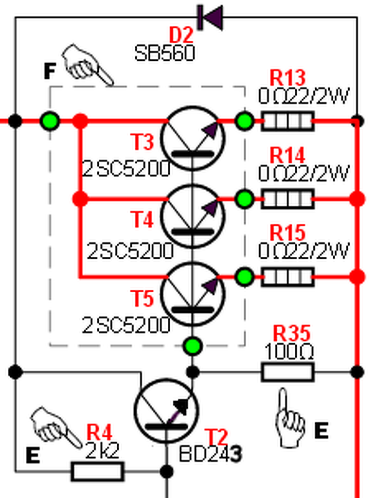

Azért, ha esetleg rövidre zárod a kimenetet, a BC tranyó azonnal meghal. Nem véletlenül van a másik (alkotó-pioneer) tápban is a meghajtás úgy megcsinálva!
(#) Monster02 válasza Electricboy hozzászólására (») Ápr 10, 2014 / 1
Igen jónak tűnik de sajnos igaza van qvasz2-nek ! kell még egy + tranyó ! Csatoltam egy kapcsolási rajzott így csináld meg és jó lesz !

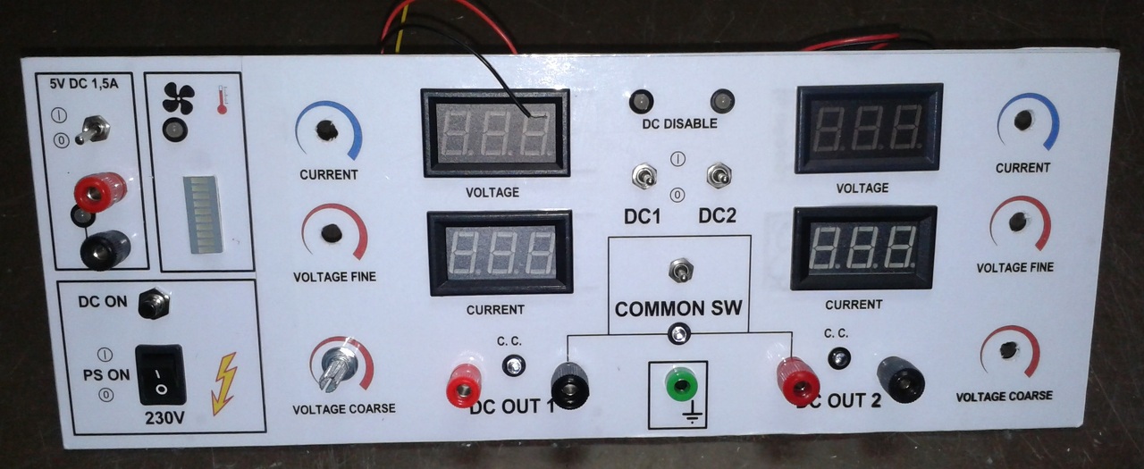

Készül az előlap.

Monster02 Ha megkérhetlek és időd engedi nagyjából megrajzolnád hogyan vitelezzem ki a módosítást. Nem teljesen látom át mert a 2 kapcsolási rajzban teljesen máshogy vannak a BC337-esek elhelyezve.
