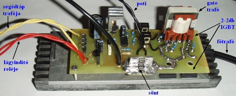

(#) Ge Lee válasza Bassmester hozzászólására (») Ápr 15, 2014 /
Jó, az enyémben is azok vannak. Csak ne felejtsd el hogy abban nincs belső dióda, ezért kívülről kell rájuk tenni.
Nem tudom milyen nyákot akarsz tervezni, de oda nem nagyon kell nyák. Nézd meg a képeket amiket az enyémről csatoltam régebben. Egy gyufásdoboznyi méretű nyák kell csak oda, de az is csak azért hogy ne az IGBT-k lábai tartsák a gate trafót. Annál jobb megoldás nincs, még akkor sem ha nem éppen esztétikus. Ha sorba állítod őket és több cm-es vonalak lesznek a gate-ek előtt és mindenhol máshol is, az előbb vagy utóbb meg fogja bosszulni magát.
Ha már van egy olyan megoldás ami nagyon jó és még egyszerű is megcsinálni, akkor nem nagyon értem hogy miért kell annál bonyolultabb, ami ráadásul probléma forrása is lehet.
Nem. Nem tudom pontosan mekkora áram folyik rajtuk, de az 1A-es dióda az kevés. Nekem a 3A-essel már ment, de végül HER608 került bele. Itt a komplett vezérlés még egyszer az IGBT-kkel együtt, a diódák nem látszanak mert a nyák alsó felén vannak beforrasztva Bővebben: Link
