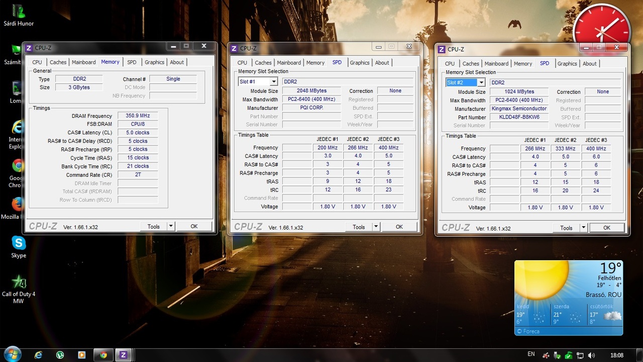

(#) sardi_hunor hozzászólása Ápr 21, 2014 /
Olyan problemam van, hogy ketto darab ddr2 800 ram van a gepemben , egy 2 gb-os illetve egy 1 gb-os. Az a gond, hogy ha kulon vannak a lapban akkor mukodnek 400 Mhz-en ha egyutt vannak akkor csak 350 mhz-en jarnak. Mi lehet a gond, csatoltam kepet gpu-z ben es eszre vettem, hogy 800 mhz-en nem egyformak a timing szamok, ez lehet a gond, es ha igen akkor hogyan tudom oket rabirni egyutt a 400 mhz-es mukodesre?
(#) didyman válasza dposa hozzászólására (») Ápr 21, 2014 /
Mit jelent a feladta? Kevés ez a meghatározás hibakereséshez. Van kép, csak hibás? Nincs kép? Eszközkezelőben látszik? Forrógombkezelő látja, ki-be kapcsolja? Ha hw-es baja van, akkor lehet a kamera, az átvezető kábel és az alaplap. Középső a leggyakoribb, első gyakori, utolsó ritka. Kábelt rövidzárkereséssel érdemes mérni, meg a kamerán a tápfesz meglétét.
(#) didyman válasza sardi_hunor hozzászólására (») Ápr 21, 2014 /
Sehogy. Lapkakészlet/memóriavezérlő korlátja. Az időzítés nem csak 400 MHz-en tér el, hanem mindegyiken. Ettől nem megy lassabban semmi, a memóriavezérlő a lassabb értéket alkalmazza ilyenkor.
(#) sardi_hunor válasza didyman hozzászólására (») Ápr 22, 2014 /
Tehat akkor ez igy normalis mukodes, nem kell aggodjak, es nem lehet rajta valtoztatni! Nagyon koszonom, elvoltam keseredve, hogy valami gond van, de akkor csak kulonboznek a memoriak idozitesei, pedig ugyan azon markabol valoak, Kingmax mindketto.
