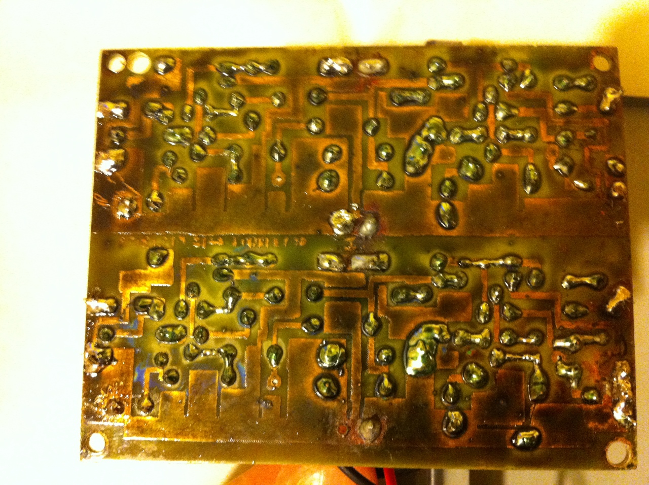

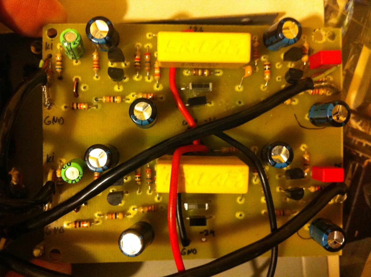

(#) DonJoker hozzászólása Máj 21, 2014 /
A segítségeteket szeretném kérni.
Vettem egy használt lemezjátszót a Vaterán, hogy a lányom azon hallgathassa a régi meselemezeinket. Sajnos, mint kiderült az erősítőmön nincs phono bemenet, ezért gondoltam készítek egy RIAA korrektort. Próbálkoztam egy IC-sel, de nem működött. Nem vagyok whitefülű, de gondoltam egy profibb csak működik, így az Audio Varázs II-ből néztem ki a korrektort. Sajnos ez sem működik.
Nem értek az elektronikához, csak szeretek forrasztgatni, ha működik, örülök!
Segítenétek, hogy hol és hogyan kezdjem a hibakeresést? 24V stabil tápot kap.
Már az is eszembe jutott, hogy esetleg a lemezjátszóval is gond lehet (anno kipróbáltam egy másik erősítővel, működött, de az nincs nálam). Ezt hogyan tudnám letesztelni?
Előre is köszönöm!
(#) Moszkvai válasza DonJoker hozzászólására (») Máj 23, 2014 /
Üdv! Milyen lemezjátszóról lenne szó? A megépített korrektorról tudnál képet feltenni? Hátha már szemrevételezéssel is látható a hiba. A nyák oldalról is jó lenne egy kép.
A hozzászólás módosítva: Máj 23, 2014
(#) DonJoker válasza Moszkvai hozzászólására (») Máj 26, 2014 /
A Lemezjátszó Technics SL-D20.
Csatolom a képeket a RIAA-ról. A leírás szerint kihagytam a trimmert és 15a ellenállás helyére beforrasztottam a 10K-t, a trimmert dróttal áthidaltam.
C9 kicsatoló kondi egy elkó (ezt kaptam) a negatív ága néz a kimenet felé. Ez lehet hiba?
Nagyon köszönöm a segítséget!
