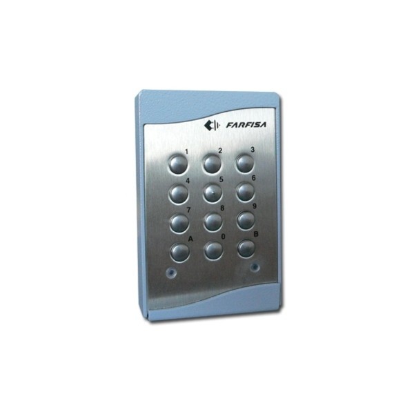

Segítséget szeretnék kérni, vettem egy FARFISA FC42 kódzárat és olyan problémám lenne hogy kaptam hozzá 1 darab kódot amivel működik is. De én szeretném megváltoztatni és nem tudom a master kódot . ( a gyárit már próbáltam ). A kérdésem az lenne, hogy lehet e valahogy megtudni a kódot vagy visszaállítani az eredeti beállításokra. Előre is köszi.
Köszönöm ,de nem magával a programozás menetével van a problémám hanem hogy nem tudom a masterkodot , és akitől vettem ö sem

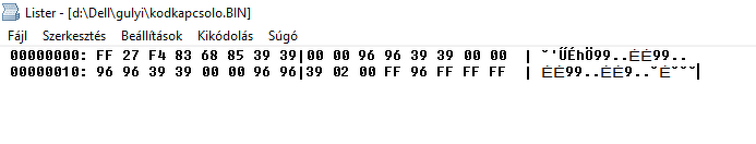

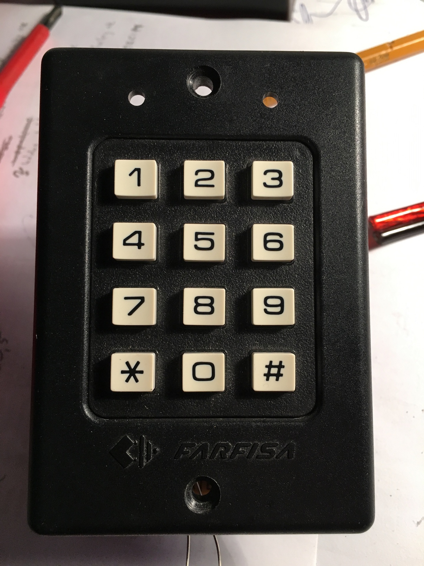

Kaptam egy kódkapcsolós billentyűzetet, amelynek egy hibája van, nem tudom a kódját. Szétszedtem és volt benne egy z86e0208psc típusú mikrokontroller, illetve egy 93c06 eeprom. A mikrokontroller a piros/zöld ledek felvillanását és a jó kód esetén a relé meghúzását vezérli. Mivel úgy sejtettem, hogy a 93C06-ba van beégetve a nyitókód, ezért kivettem és kiolvastam, de a kapott bin fájl sajnos számomra értelmezhetetlen. Lehet, hogy kódolva van, vagy valahogy védve a visszaolvasás ellen. Mellékeltem a kiolvásás eredményét tömörítve és a kódkapcsoló elejéről egy képet. Tudtok esetleg arra megoldást, hogy tudnám az eepromból kinyert adatot visszafejteni úgy, hogy megtudjam milyen billentyűkombiációval működne a billentyűzár? Előre is köszönöm, ha tud valaki segíteni! Üdv: spgabor
A kodkapcsolo.bin tartalma hexadecimálisan:
FF 27 F4 83 68 85 39 39 00 00 96 96 39 39 00 00 96 96 39 39 00 00 96 96 39 02 00 FF 96 FF FF FF

Hexa-ban én is néztem, az volt az első. Viszont nem jutottam vele semmire. Köszönöm a leírást is, néztem, de a default kódok nem mentek. Illetve megpróbáltam pipi javaslatát is, hogy töröltem az eeprom tartalmat és úgy raktam bele az áramkörbe, de úgy sem ment. Az eeprom alá tettem egy IC tokot, hogy ha sokszor kell ki-berknom, akkor könnyebb dolgom legyen, de lehet, hogy valamit elrontottam rajta, mert már egyáltalán nem tűnik életképesnek. Pedig a tápfeszek mindenhol megvannak, azon kívül meg nem sok minden van az elektronikában. Még kicsit szórakozok vele, aztán ha nem jutok semmire, csinálok pic-ből hozzá saját vezérlést.

Tegnap este még kicsit játszottam vele. Nem tudom, hogy mi történhetett, mert szombaton még semmi baja nem volt.
Nekem nagyon gyanús, hogy a mikrokontrollerrel lett valami. Pedig azzl nem csináltam semmit. Két programozható lába megy az eeprom data in és data out lábira, de mind a kettő magas jelszintre fel van húzva, 5V-on áll. Ezt nem méregettem kiszereléskor, de szerintem nem biztos, hogy megfelelő. Gombsor tuti jó, így ott sincs probléma. Meg kellene próbálnom a mikrokontrollerhez keresni egy programozót és megnézni, hogy ki tudom-e olvastatni. Talán nem ment tönkre valami hiba miatt.
Nem szokott az csak úgy tönkre menni Inkább gyanús nekem a 93c06 eeprom , hogy nem e azzal lett valami , vagy nem jól lett esetleg visszaírva az eredeti tartalom.
Szia,
fél órája, hogy hazaértem, nekiálltam újra piszkálni. Elektrtanyán kaptam pár kódot, amiket általában be szoktak ezekbe állítani, így mielőtt újra szétkapom, gondoltam kipróbálom azokat. A 390096 meghúzta a relét, de a ledek nem világítottak. Ezért szétszedtem és megnéztem a ledeket. Mindkettőnek a pozitív lába a forrasztás alatt nem látható módon fel vilt szakadva fóliástól. Már a zöld is világít, ami eddig soha nem égett nálam, de nem is foglalkoztam vele. Így ez a probléma megoldódott, bár attól függetlenül kíváncsi lennék, hogy a tartalom visszafejthető-e.
Ha megnézed a hexa kódot, amit küldtél, érdekes jelenséget fedezhetsz fel...
390096 meghúzta a relét, vagyis az tűnik a jó kódnak. A hexa halmazban pedig 39 39 00 00 96 96 kódsor egymás után háromszor is szerepel - gyanús ![]() Amúgy meg csak úgy visszafejteni nemigen tudod, viszont kommunikációt nézni lehet. Ha van egy logikai analizátorod, akkor kösd rá és nézd mi történik! Előfordulhat, hogy nem egyben olvassa ki az egészet a mikrovezérlő, s akkor akár következtethetsz is arra, hogy mi történik.

Valószínűleg nincs rajta mit visszafejteni, mert olyan egyszerű mint a bot
![]() 32 byte eeprom, ami tartalmaz kb. egy bájt konfigurációt és BCD-ben a nyitó kódokat.
Nekem sajnos nem olyan egyértelmű. Viszont akkor a master kód szerinted visszaolvasható belőle?
