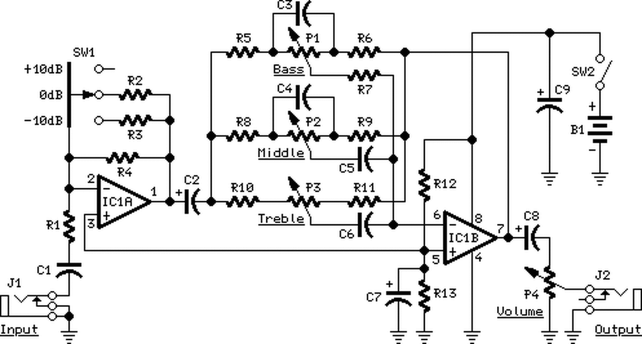

Az IC 2-es láb melletti 1nF-nál nincs véletlen zárlat?
Nincsen, viszont lehet, hogy sikerült megoldani. A földre "menő" 10K egyik lába nem érintkezett(szerintem erre hitted hogy a 4-es láb mert én is azt hittem rá, ott van mellette
Ónozd át vékonyan az egész nyákot, ha még mindig nem működik. Néhány helyen lukak vannak a vezetősávban, talán nem is vezet rendesen. Régebben úgy jártam, hogy meg volt a nyák karcolva, és szemmel nem látható szakadás volt a vezetősávban. Egyik részében volt még feszültség, 4mm-rel tovább már nem. Plusz a forrasztásokat is próbáld meg kijavítani gyantával, vagy valamivel. Ahol pedig nagyon közel vannak egymáshoz az ónpacák és a vezetősávok, ott szikével vagy éles hegyű csavarhúzóval kaparj közé kis "árkot", hogy 100% ne legyen zárlat.
Működik! Nagyon köszönöm a segítséget! A már említett ellenállásnál volt rossz a forrasztás, mostmár tökéletesen működik. Mégegyszer köszönöm!

Megépítettem a lenti hangszínszabályzót. A kérdésem: mely elemeket kell változtatnom, ha azt szeretném, hogy kicsit több legyen a magas (több magasat emeljen)? Csak tipp a részemről, hogy az R6-ot (39K) kell csökkentenem. Jó a feltételezésem?
Hello! Cseréld meg az R5 és R6 ellenállásokat.
Megcseréltem és a magas olyan lett amilyennek szerettem volna, viszont most a mély lett karcsúbb. Fülre úgy tűnik, mintha csak az egész alacsony frekvencia tartományban emelne, azt is csak kis mértékben. Akkor most az immár 39K-vá avanzsált R5 értékét kellene csökkentsem?
Hello! Tedd azt. De ha ily mértékű emelésekre van szükség egy hangrendszernél, akkor az nem lehet egészséges. Vagy az átviteli elemek nem megfelelőek, vagy valami gond van. Minden estre leszimuláltam a karakterisztikát. És nézd meg ennek a kapcsolásnak elemeit is.

Hogy hol a baj azt még nem tudom, csak azt, hogy valamiért nem tetszett a hangja és kísérletezni szeretnék vele. A magas már szép, a módosítás elött gyakorlatilag semmit nem emelt. Most egy kicsit a mélyen szeretnék igazítani. Nem igazán az a baj, hogy mekkorát emel, vagy vág, hanem, hogy azt "hol", milyen frekin kezdi. Köszönettel: metabo123
Én a TINA demó programot használom. Ha csökkented a 68n kondit, előbb fog emelni.
Nos, megoldódott a probléma!
Egy forrasztási hiba viccelt meg. Az ón ugyan körülfutotta az alkatrész lábát, de fémes kapcsolat nem jött létre. Most már úgy szól, ahogy kell. Először csak monóban próbáltam ki és kísérleteztem az áramkörön. Aztán a másik oldalt is élesztettem és ott rendben volt a basszus. Na ekkor kezdtem el méregetni az alkatrészeket és kibukott a probléma. Konklúzió mások számára is: -ahogy azt javasoltad- a kapcsolásban R5-öt és R6-ot fel kell cserélni. Köszönöm a segítséget! A hozzászólás módosítva: Ápr 17, 2014
Kérlek segítsetek az alábbi kérdésekben: - sztereo egységet szeretnék csinálni, használhatok-e TL074-es IC-t? - jól gondolom, hogy az első M.E. állítja be az erősítést (R4/R1)? - ha igen, állíthatom ezt az R4 változtatásával? Köszi a válaszokat: hobbydcc
Óóóó, én barom.... R2 és R3 éppen az erősítést változtatja...
Bocsi még 1x, a kérdésem tárgytalan. (azért jó volt ide beírni mert emiatt még 1x átnéztam a rajzot). Szép napot Mindenkinek! ![]()

Az R5, R6 hangzás kérdése. Az R1/R2-t venném górcső alá, kell Neked 100x erősítés? R1 helyén 22k-val simán kiegyeznék.
Nem, semmiképp nem kell akkora. Igazából erősítős se nagyon. kizárólag annyit szeretnék, hogy alul és felül egy kicsit emelni tudjak, hogy dögösebben szóljon a szett. (HT-A30/preludium B31) Akkor 22k lesz.
