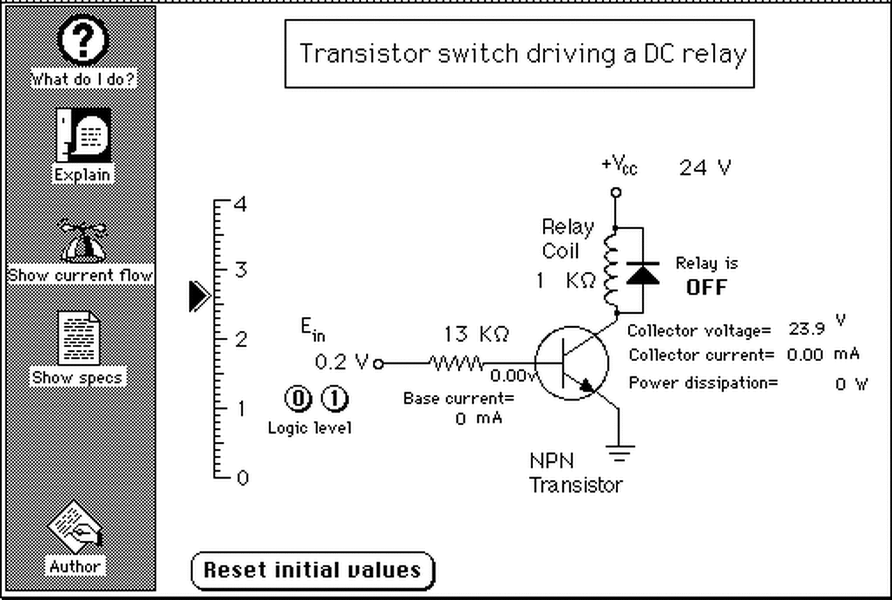

(#) ktamas66 válasza don_peter hozzászólására (») Júl 19, 2014 /
Pl. itt egy megoldás (ne zavarjon meg, hogy 24V-ot kapcsol ). Persze olyan tranzisztor kell, ami elbírja a relé áramát. A FET helyett is használhatsz tranzisztort egy bázisellenállással. Ha kis áramkört szeretnél használj SMD alkatrészeket, ebből olyan is van, amiből két transzisztor van egy tokban, akár az ellenállásokkal együtt.

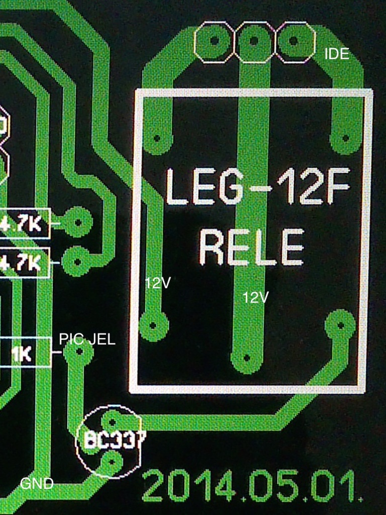

Csatoltam egy képet a mostani megoldásról.: (relé típusa a mér említett a képen más van)
A képről hiányzik az egyenirányító, de az természetesen ott van.
Nem találom a legfrissebb nyáktervet.
Az IDE feliratú vezetőre kapcsolja a relé most a 12v-ot.

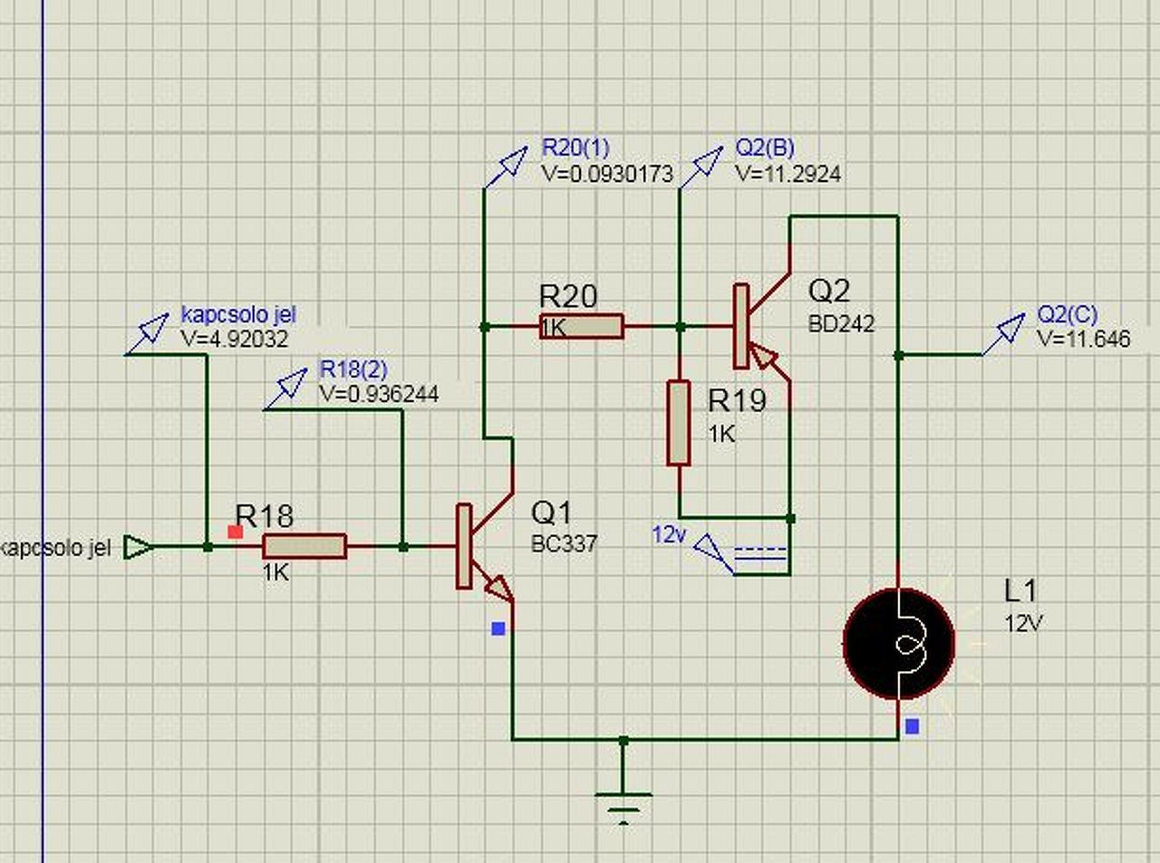

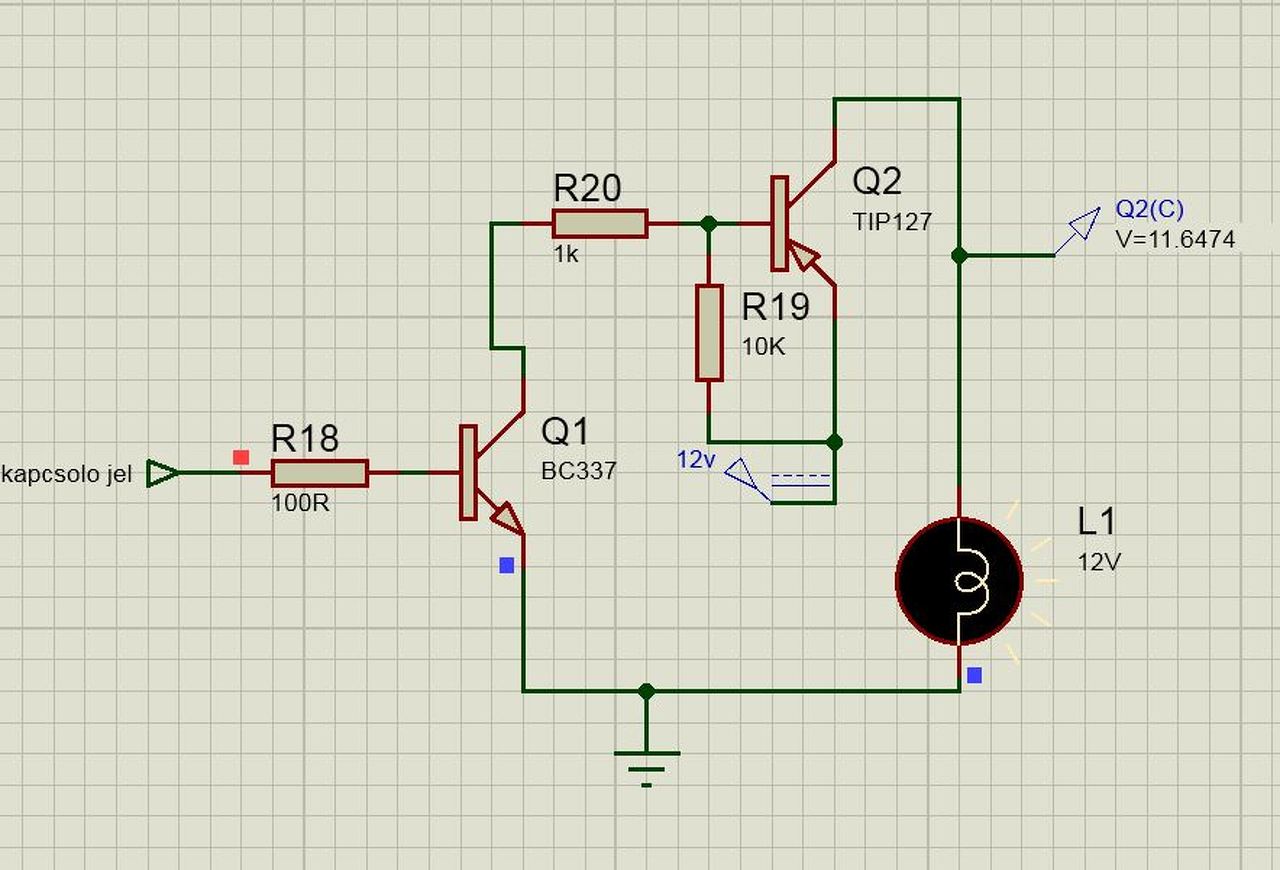

Végre gépközelbe kerültem és tudtam összedobni egy kis kapcsolást ami működik is szimulátorba, persze ez még nem biztos, hogy élőben is fog.
Csatoltam a képet.

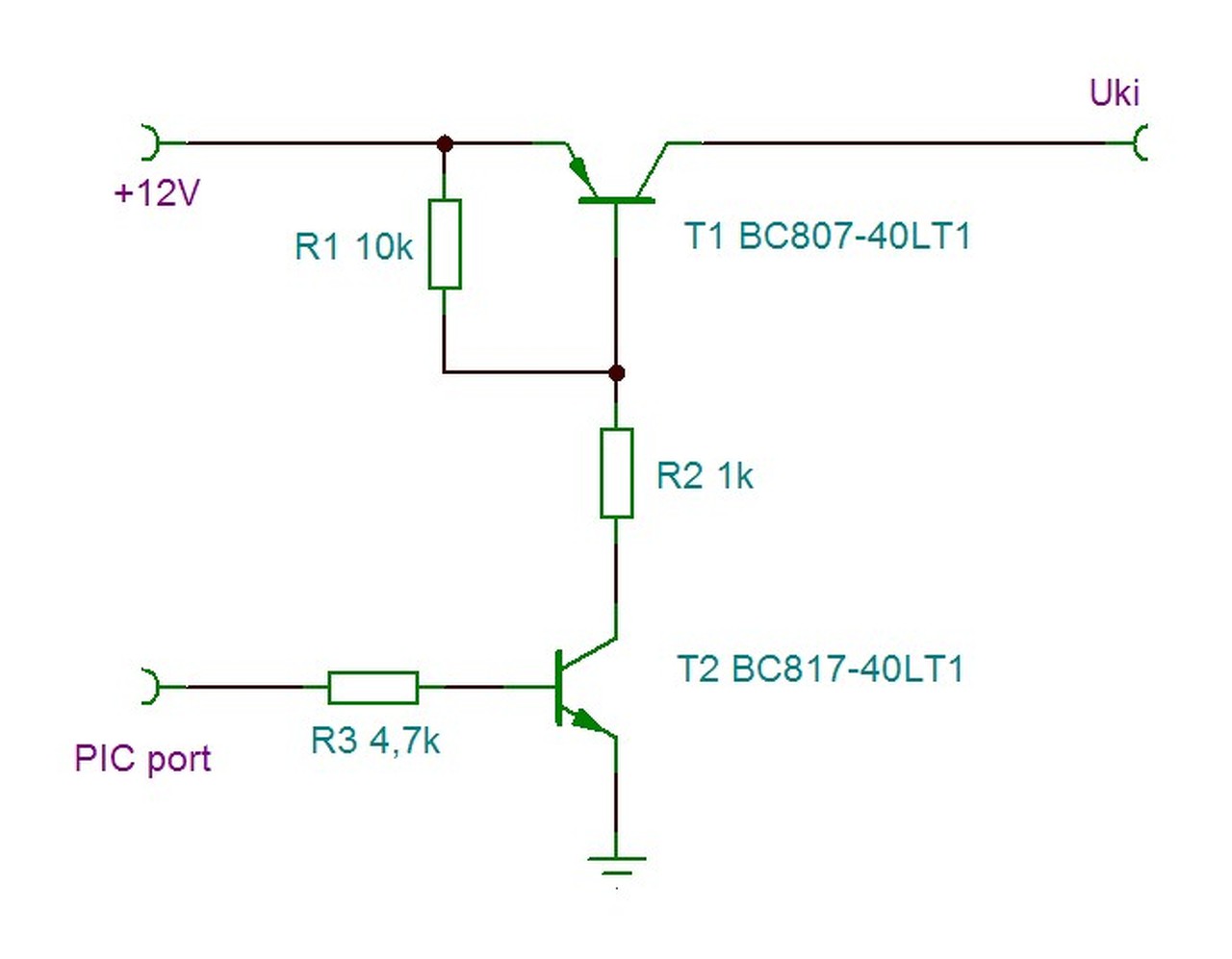

(#) Hp41C válasza don_peter hozzászólására (») Júl 20, 2014 /
1 - A kapcsoló jel egy ellenálláson keresztül menjen a Q1 bázisára,
2 - Q2 emitterét és kollektorát cseréld meg, az emitter menjen a 12V -re,
3 - Q2 emittere (12V) és a bázisa közé tegyél egy 10 .. 100k ellenállást a biztos lezárás érdekében,
4 - Q1 kollektora és Q2 bázisa közé is kell egy ellenállás, aminek értékét a Q2 áramerősítési tényezőjéből és a terheló áram nagyságából lehet kiszámítani.

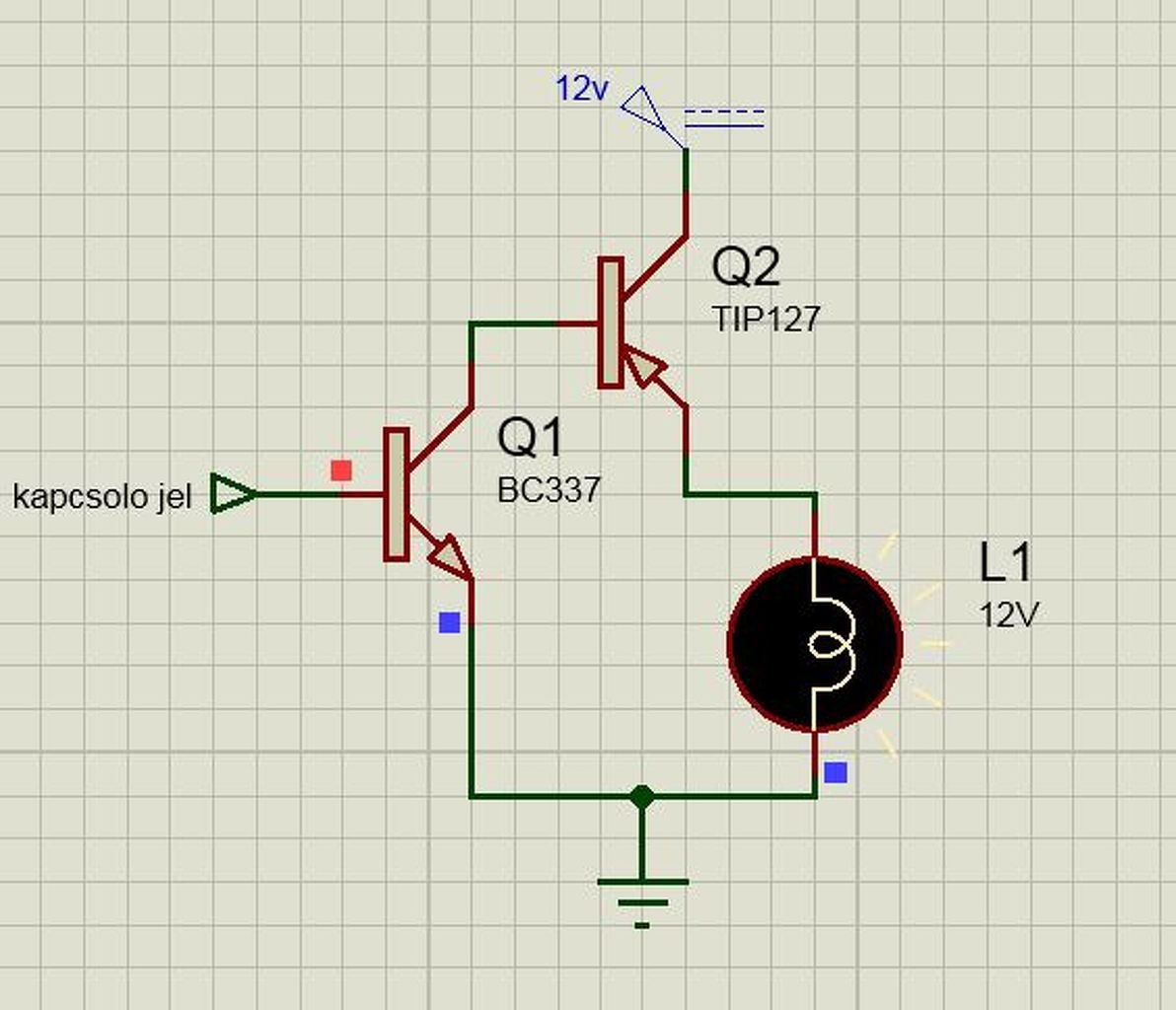

(#) ktamas66 válasza don_peter hozzászólására (») Júl 20, 2014 /
Ez a megszokott megoldás:
Ha a PIC-ről L szint jön, a T2 zárva van, a T1 bázisát az R1 az emitter feszültségére húzza, ezzel lezárja T1-et (nem folyik áram). Ha T2 H szintet kap kinyit, T1 bázisát föld felé húzza, ezért T1 kinyit (folyhat rajta az áram).
A méretezésről:
T1-et úgy kell megválasztani, hogy bírja a kívánt áramot (és figyelni kell a Uce sat feszültségre, mert ez esik a tranzisztoron). Számoljunk most mondjuk 150mA-rel. A rajzon szereplő BC807 erősítése kb. 300 (hfe), de legyünk nagyvonalúak, számoljunk 100-zal. Ha 150mA-hez így 1,5mA bázisáram kell, ehhez 12V-Ube(T1)-Uce(T2)/1,5mA ~ 7,2K ohm R2 kell, válasszunk mondjuk 6,8k-t. A T2-őn ez a 1,5mA folyik, a bázisáram minimális lehet, ezért az R3 a megszokott 4,7k lehet ( ugye ez 5V-nál kb. 1mA).

(#) karak74 válasza don_peter hozzászólására (») Júl 20, 2014 /
Látom, míg aludtam, Hp41C és ktamas66 összehozták neked!
A rajz jó!* (Nyilván L1 izzó helyett megy a relé!)
Az ellenállás értékek már nem!
R18 miért lett 100 ohm ? Mi itt felfele próbálunk vinni, te meg lefele? (Szkanderozuk, vazze? ) A 100 ohm megsüti a PIC-edet! (Vagy csak elírás volt?)
Az R20 1K-ja is kevésnek tűnik, de bánja kánya! (A TIP127 hFE-je az adatlap szerint 1000, de én itt ktamas66 számításait igazán irányadónak tartom, így én is 6,8K-t tennék be oda. Így az átlag PNP-vel jó lesz.)
A PNP-hez a 12V-ot a relé kapcsolt száláról vedd, ne a balról tekercsbe jövő szálról. Elvileg mindegy, de vékony NYÁK-csíkok nem bírják a nagy áramokat! (Persze, mennyire vékony az? Mennyire nagy áram az?)
* A rajz jó, de esztétikailag (rajztechnikailag) nem szép! Szokás betartani a "csatornázási elvet"! Az áram, ha csak lehet lefele csorog! (Persze, hogy nem így van, de az emberi agynak így könnyebb átlátnia, főleg egy jóval bonyolultabb rajznál.)

??? (Jó, jó értem én, hogy valahol ott esik 0,7V feszültség, és 12V-0,7V=11,3V és 11,3V / 1K ohm = 11,3mA! Erre mondom, hogy tudsz dolgokat, csak nem oda teszed őket, ahova kéne!)
„Q1 kollektora és Q2 bázisa közt 510 ohm-os ellenállás került és ezzel beállítva 11.3mA.”
??? Te magad is láthatod a saját rajzodon, hogy az R20 két vége között 0,16V és 11,3V van, tehát azon az ellenálláson 11,3-0,16=11,14V esik. Ez a 11,4V egy 510 ohm-os ellenálláson kb. 22mA-t enged át.
Két lehetőséget látok! Egy, csupán meg szeretnél oldani egy problémát, és ehhez segítséget kértél, de a téma mélysége nem érdekel. Őszintén mondom, sokkal jobban örülnék a második lehetőségnek, de ha ez van, hát ez van. Ekkor először is javaslom, keress a BD242-nél egy jobb tranyót, aminek jobb a hFE-je (szerintem a srácok ajánlanak is egyet, eddig olyan rendesek voltak! Halljátok, srácok?), majd szívleld meg ktamas66 válaszát (Ő végül is Hp41C válaszát rajzosította meg, és a számításokat is elvégezte neked!)
Másik lehetőség, egy lelkes érdeklődő vagy, akkor különösen jó helyen vagy itt, hisz az egész honlap nekünk készült! Ez esetben viszont mindenképp tisztázni kell az alapokat. (Tényleg nem tudom, hol állsz, mert néha tök "profi" dolgokat írsz, néha meg (már megbocsáss) a hajam égnek áll ) Sajnos itt senki nem fog könyvet írni neked, viszont biztosan akadnak jó ajánlások, esetleg internetről letölthetőek is, így boltba sem kell elmenni, pénzbe se kerül és nincs hiánycikk probléma.
Őszintén remélem, nem bántottalak meg!
Zsolt
A hozzászólás módosítva: Júl 20, 2014
(#) don_peter válasza karak74 hozzászólására (») Júl 20, 2014 /
Egy kezdő vagyok aki nagyon makacs és nem hagyja abba addig amíg 100%-ig nem ért egy-egy területet. (Most éppen a PIC -el tranzisztoros kapcsolás van porondon.)
Addig a lelkiismeretem nem tud tovább lépni amíg ez nem lesz teljesen tiszta az agyamba.
Kiolvastam már számtalan tranzisztoros leírást amelyek közül pár itt az oldalon is megtalálható és egyszerűen nem fér az agyamba mi a francnak kell ennyi ellenállás és, hogy azok értékét miért és minek és mennyire kell beállítani.
Hidd el nem bosszantani akarok itt senkit, de hogy ez a téma ne is menjen tovább keresek valakit aki ezt elmagyarázza nekem mert még, ha egy részét most már kezdem is érteni nem akarok senkit felidegesíteni a problémámmal.
Köszönöm mindenki segítségét és majd szépen előröl elkezdem az egészet újra és újra amíg meg nem értem.
(#) don_peter hozzászólása Júl 20, 2014 /
Nos csatolok még egy képet.
Újra nekifutva elmondom mit tudok és javítsatok ki, hogy az amit tudok jó vagy nem jó...
Képen:
PIC-től jön a jel.
R18: 1K-os ellenállás előtt van 4.92v, 1K-s ellenállás mögött 0.936v az átfolyó áram erősséget úgy tudom kiszámítani, hogy (4.921v - 0.936) / 1000 == 3.98mA
Továbblépve:
R20: BC kollektora és BD bázisa közti 1K-os ellenálláson átfolyó áram a következő képen alakul: (11.29v - 0.093) / 1000 == 11.2mA
R19: BD emittere és bázisa közti 1K-os ellenálláson átfolyó áram a következő képen alakul:
(12v - 0.7v) / 1000 == 11.3mA
A BD242 50szeres erősítést tud 1A-en, tehát: 11.3mA * 25 == 282.5mA
Ezt úgy vélem úgy kell kiszámolni, hogy a bázisáramot amit ráengedtem 11.3mA-ert kell felszorozzam a maximális vagy itt a minimális 50-el.
Eddig jól értem?
Azért BD242 mert 77Ft/db : Bővebben: Link
A relé amit majd be kell húznia 66mA-t vesz fel így a 282.5mA több mint elég.
R19 és R20-as ellenállások megfelelő méretét, hogy tudom kiszámítani, ha azok ismeretlenek, tehát, ha most akarom megtervezni a kapcsolást?
Mondjuk még az R19 az oké (12v-0.7v/ellenállás méretével == áramerősség) mert azzal a BD bázis áramát kell beállítanom amit majd felerősít, de az R20 az homály...
Azt most már tudom, hogy a tranzisztorok adatlapján mit kell néznem, de a képlet zavaros...
(#) don_peter válasza don_peter hozzászólására (») Júl 20, 2014 /
Javítsatok ki, ha tévedek.
Ez csak egy elmélet részemről az R20 ellenállás kiszámítására.
Arra gondolok, hogy úgy kell kiszámolni R20 értékét, hogy megnézem a BC337-es tranzisztor maximális kollektor áramát.
Ami esetünkben: 800mA
Minden olyan ellenállás jó ide ami bőven 800mA alatt tartja a BC337 kollektorára érkező áramerősséget.
Tehát, hogy valami azért menyen át, de nem túl sok minden, állítsunk be 10mA átfolyó áramerősséget.
(12v - 0.7v) / 10mA == 1.1K
Így a BC337 collektorán 10mA áramerősség folyik át, így nem fog melegedni és nem is durranik el...
Az R20 ellenállás szerepe pedig az, hogy amikor a BC337 kapcsol, akkor ne keletkezzen rövid zár...
Jól értem és jól gondolom a dolgot?
Ha nem akkor visszatérünk az előző begyezésem kérdésére.
