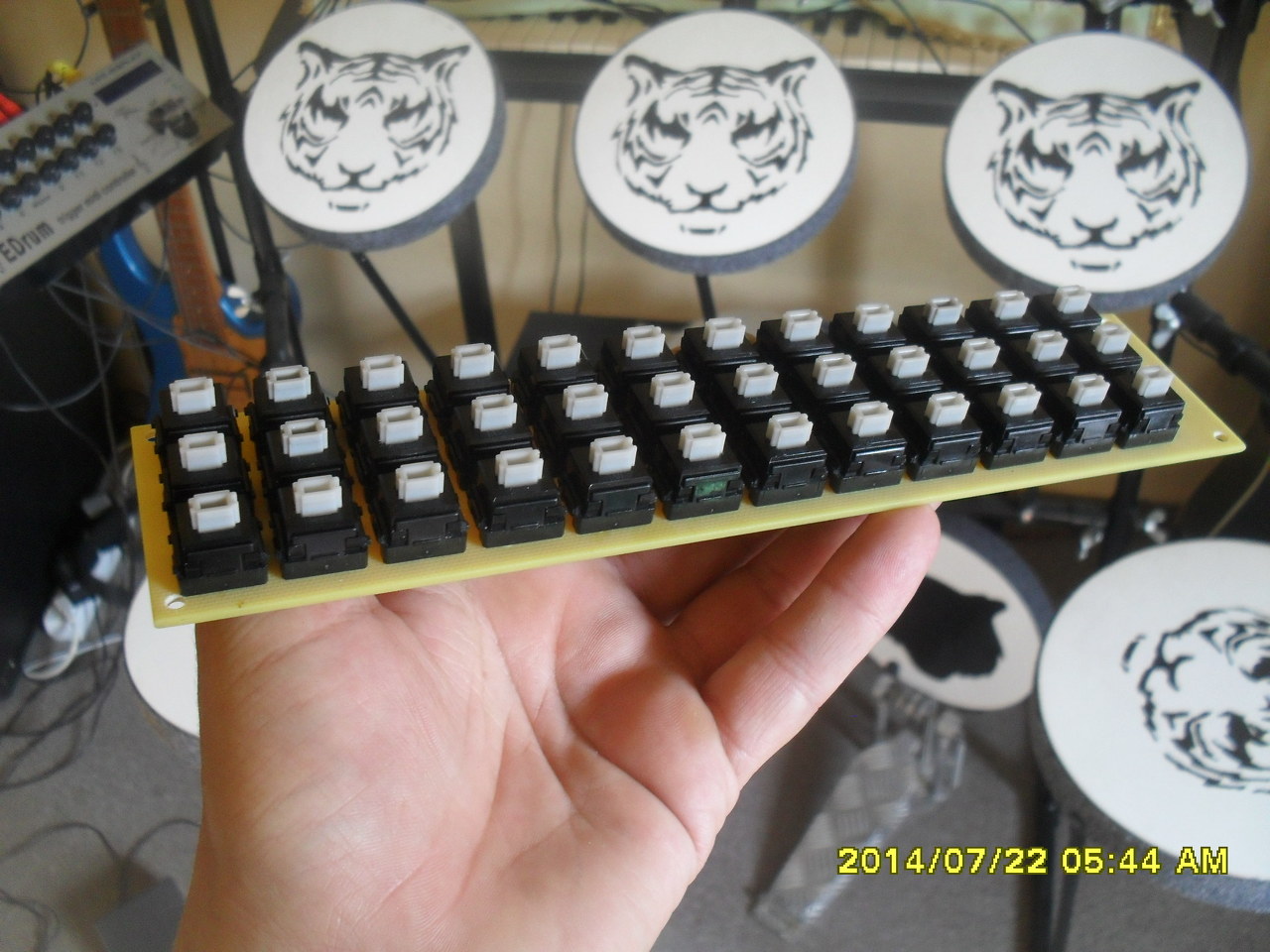

(#) lajos1969 válasza Buvarruha hozzászólására (») Aug 7, 2014 /
Csak a Te kedvedért!!!
Ezek remélem jobban bírják mint a tacht nyomógomb!

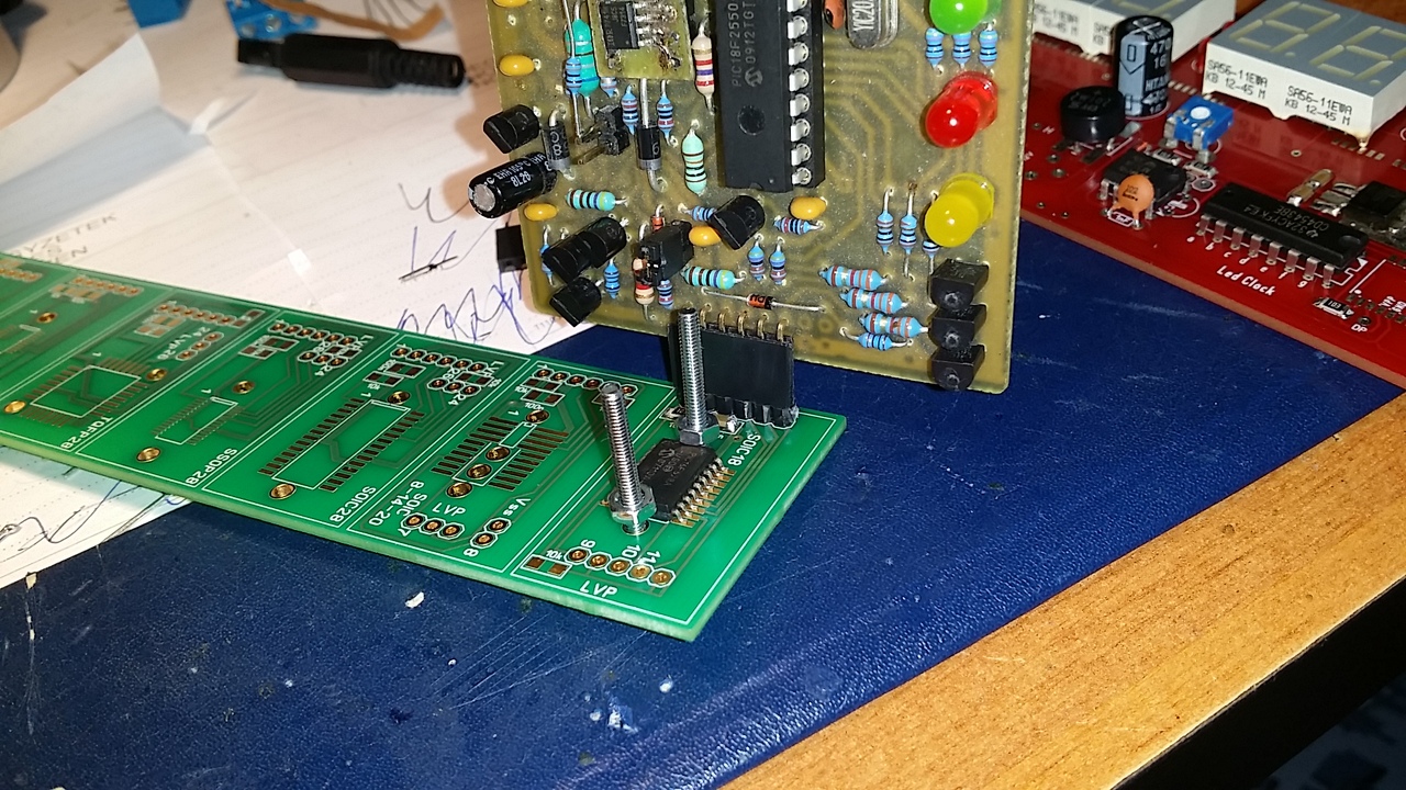

(#) kocsgab002 hozzászólása Aug 7, 2014 /
Készül egy "csiperke" óra smd kivitelben. A képen a soic18 tokozású 16f628a programozása látható. Köszönöm H2opok barátomnak a profi programozó adaptereket.

(#) Szpisti válasza lajos1969 hozzászólására (») Aug 7, 2014 /
Látom egy egész zenekarravalót összehozol lassan!
Az nem tűnt fel, hogy a gombok elhelyezkedése a tangóharmonika balkéz gombkiosztása szerint szólnak? Legalábbis a domináns, moll és szeptim akkordok azon a demón aszerint helyezkedtek el.
Még jobb lett volna ha valami harmonika basszus formációba rendezted volna a gombokat.
Jó muzsikálást vele !
(#) vanzerr válasza kocsgab002 hozzászólására (») Aug 7, 2014 /
Szerintem ilyen adapternek mindenki örülne... Tényleg nem tervezi esetleg H2opok kolléga az adapterek árusítását? Én biztos vevő lennék egyre...
Ügyes nagyon!

(#) lajos1969 válasza Szpisti hozzászólására (») Aug 7, 2014 /
Már csak a tagokat kell összetoborozni!
A kiosztás így marad, aki tud az ezen is tud majd, aki meg nem, /én/ annak meg így is tökéletes lesz!

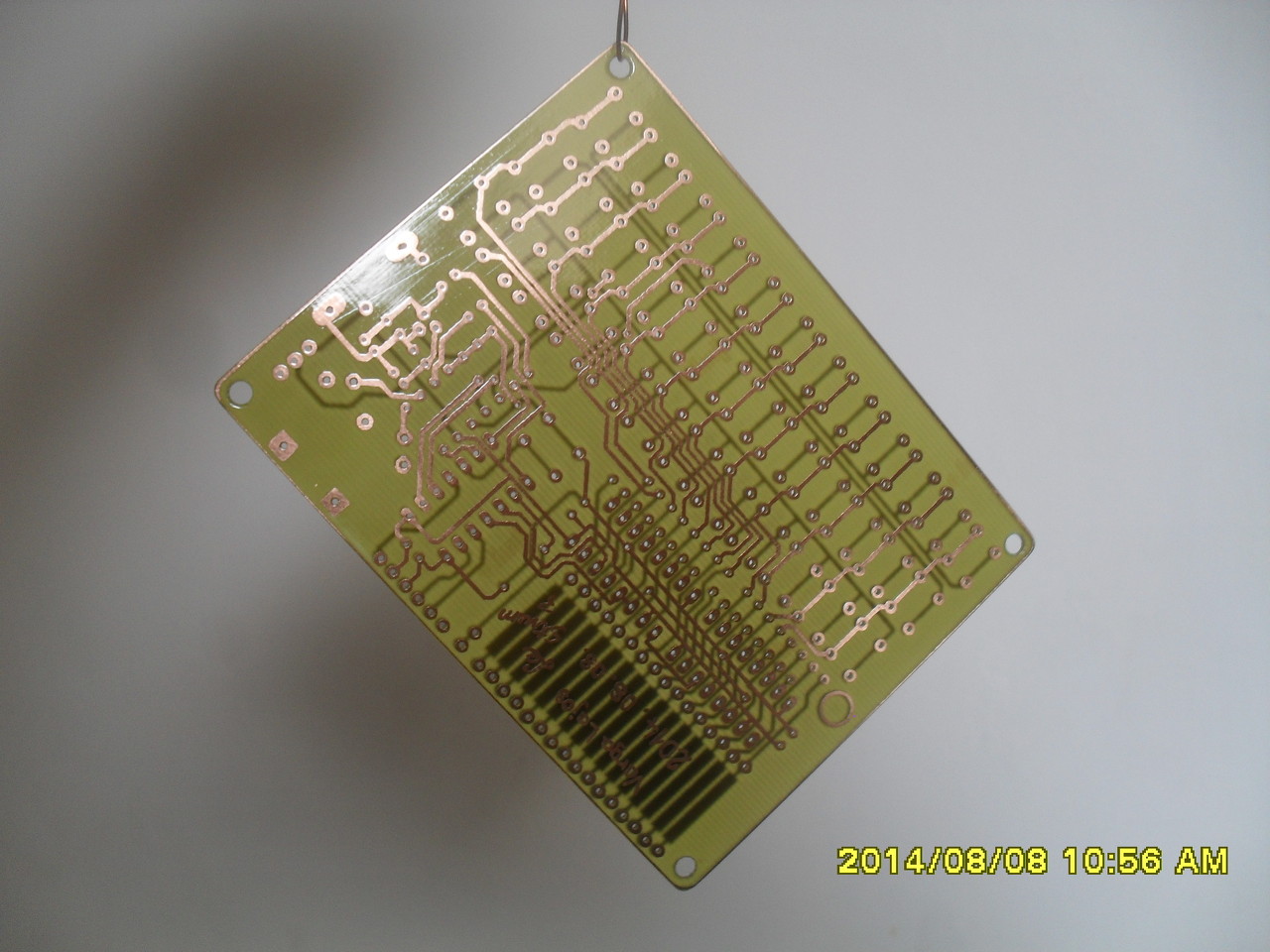

(#) lajos1969 válasza Szpisti hozzászólására (») Aug 8, 2014 /

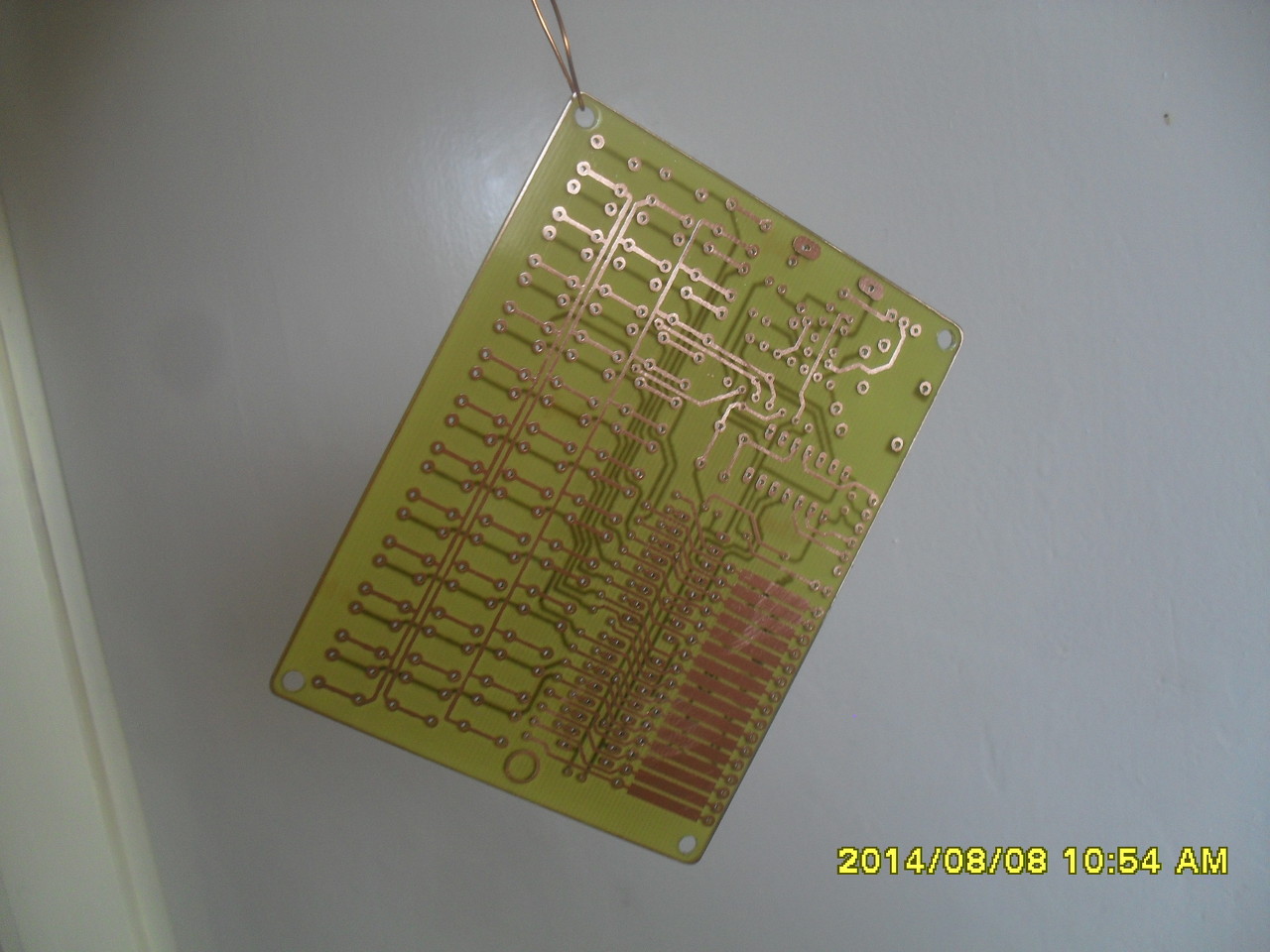

Készül a másik nyomógombhoz az elektronika!!
Elsőre sikerült a kétoldalas!!!
(#) TAKLACO válasza lajos1969 hozzászólására (») Aug 8, 2014 /
HELLO !
Nyomogomboknak tobbek kozott azert van negy kivezetesuk hogy matrixba egyoldalas nyakba atkotesek nelkul is beultethetok legyenek.
(#) lajos1969 válasza TAKLACO hozzászólására (») Aug 8, 2014 /
Tudom én is, de a nyákot nem én terveztem az adott volt!

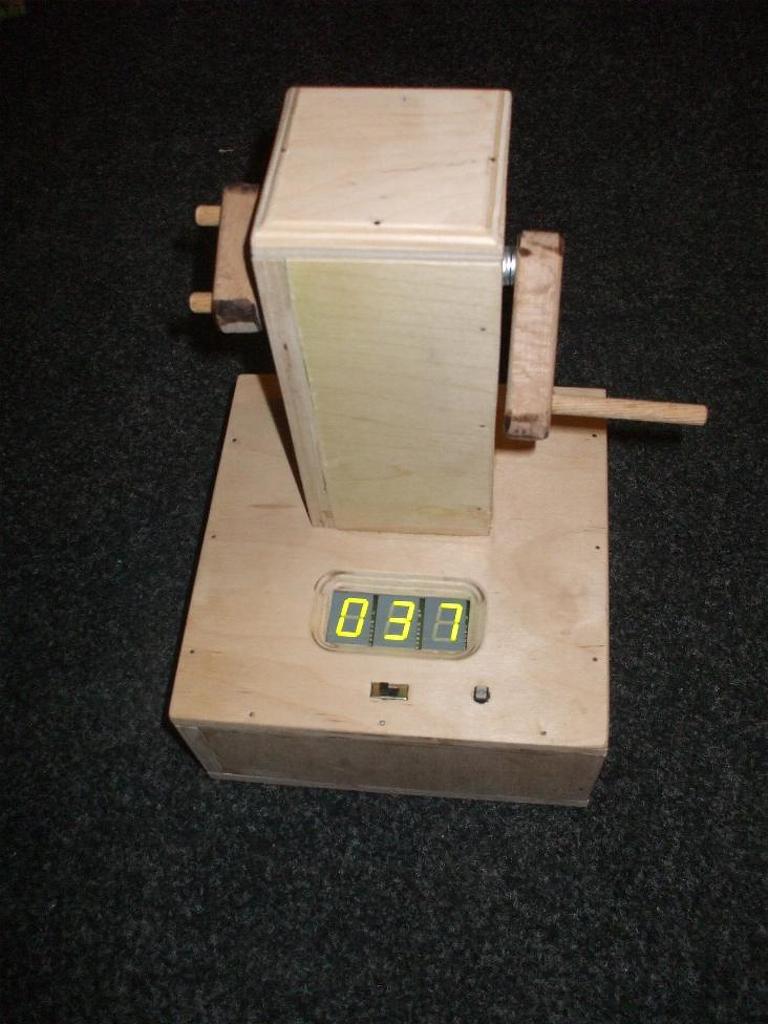

(#) pont hozzászólása Aug 8, 2014 / 2
Csak egy gumimotoros repülő "felhúzó"...
(#) Mybuster válasza pont hozzászólására (») Aug 9, 2014 /
Remek! Hall vagy optos megoldás?
(#) pont válasza Mybuster hozzászólására (») Aug 9, 2014 /
Üdv!. Csak sima mikro kapcsoló (szó szerint, egy mikrohullámú sütő ajtó kapcsolója) plusz egy triggerelő áramkör (555-ösből), meg a számláló kapcsolás 74192 és 7447-esekből. A harmadik digit, mivel 150-ig kell felhúzni, csak 0 vagy 1, ezért ott megspóroltam a 7447-est és egy 4017-es meg diódák vannak.

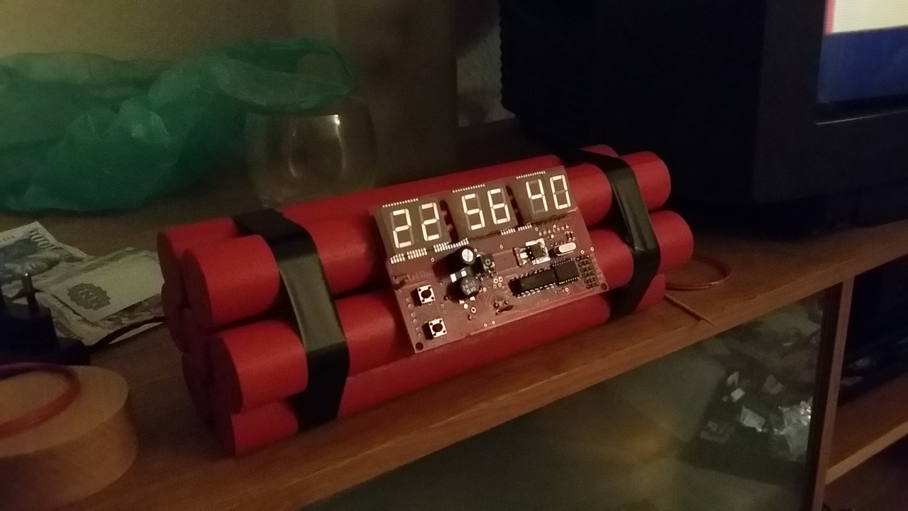

(#) rohi válasza kocsgab002 hozzászólására (») Aug 9, 2014 /
Szia Gabi !
Az óráról többet is mondanál?
mit tud,kijelző.stb
(#) pont válasza (Felhasználó 13571) hozzászólására (») Aug 9, 2014 /
Mivel a kisebbik fiam "csak" 6-éves és még száz felet belekeveredik a számolásba, sokféle megoldást kitaláltam. Először egy léptetőmotoros felhúzóra gondoltam, 4040-esekkel 150-ig forgat és leáll, de úgy döntöttünk inkább csak had tekerjen, csak had tanulja a számokat. Ezért vetettem el, azt is hogy csak egy led világítson 150-nél (szintén 4040-esből), vagy hogy 16 led legyen 74192-74154-es kapcsolásban...
(#) kocsgab002 válasza rohi hozzászólására (») Aug 9, 2014 /
Szia.
Igazából egy alap óra funkció van benne, semmi extra, csak annyi, hogy a másodperc kijelzés visszafelé ketyeg..merthogy a dizájn ezt kívánja..pic16f628a megy benne, egy BCD-7 szegmenses dekóderrel megtámogatva.

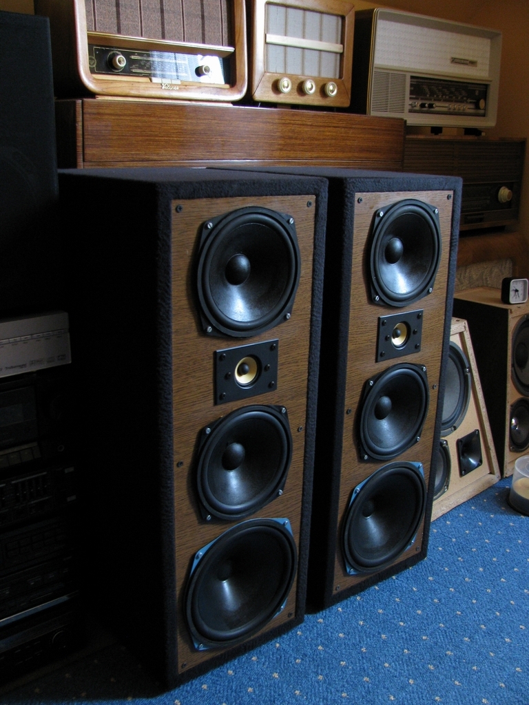

Üdv, egy kis fölösleges lomból (tesla cuccok) összefabrikáltam egy hangdobozpárt, főképp kíváncsiság vezérelt mondván mi lesz a végeredmény. Azt kell mondjam nem rossz de van azért nála jobb is. Itt olvashatsz róla kicsit bővebben.

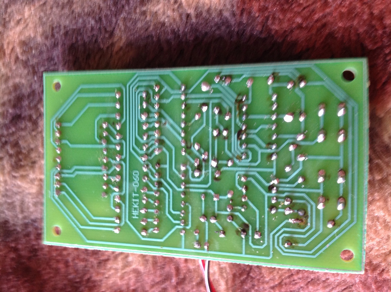

(#) trickentrack hozzászólása Aug 10, 2014 /

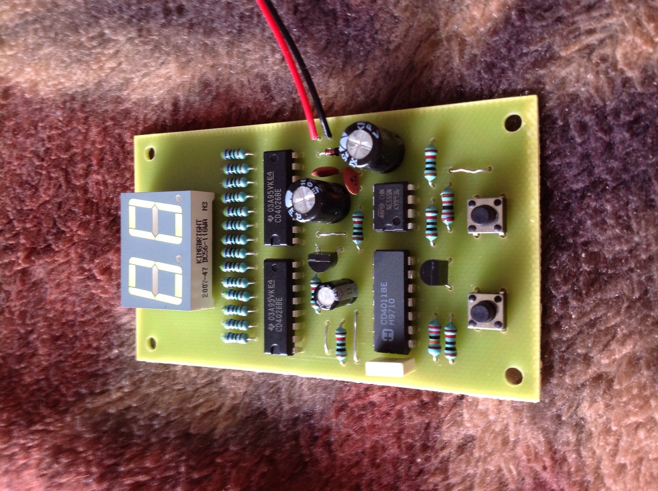

Megépítettem amit a tombolán nyertem, tökéletes!
(#) Bakman válasza trickentrack hozzászólására (») Aug 10, 2014 /
Ez micsoda? Nem találtam meg a KIT-ek között.
(#) trickentrack válasza Bakman hozzászólására (») Aug 10, 2014 /
Videóválasz
Videó
(#) Johnny0004 válasza trickentrack hozzászólására (») Aug 10, 2014 /
Szia! A 0,25 az század, nem tized.
