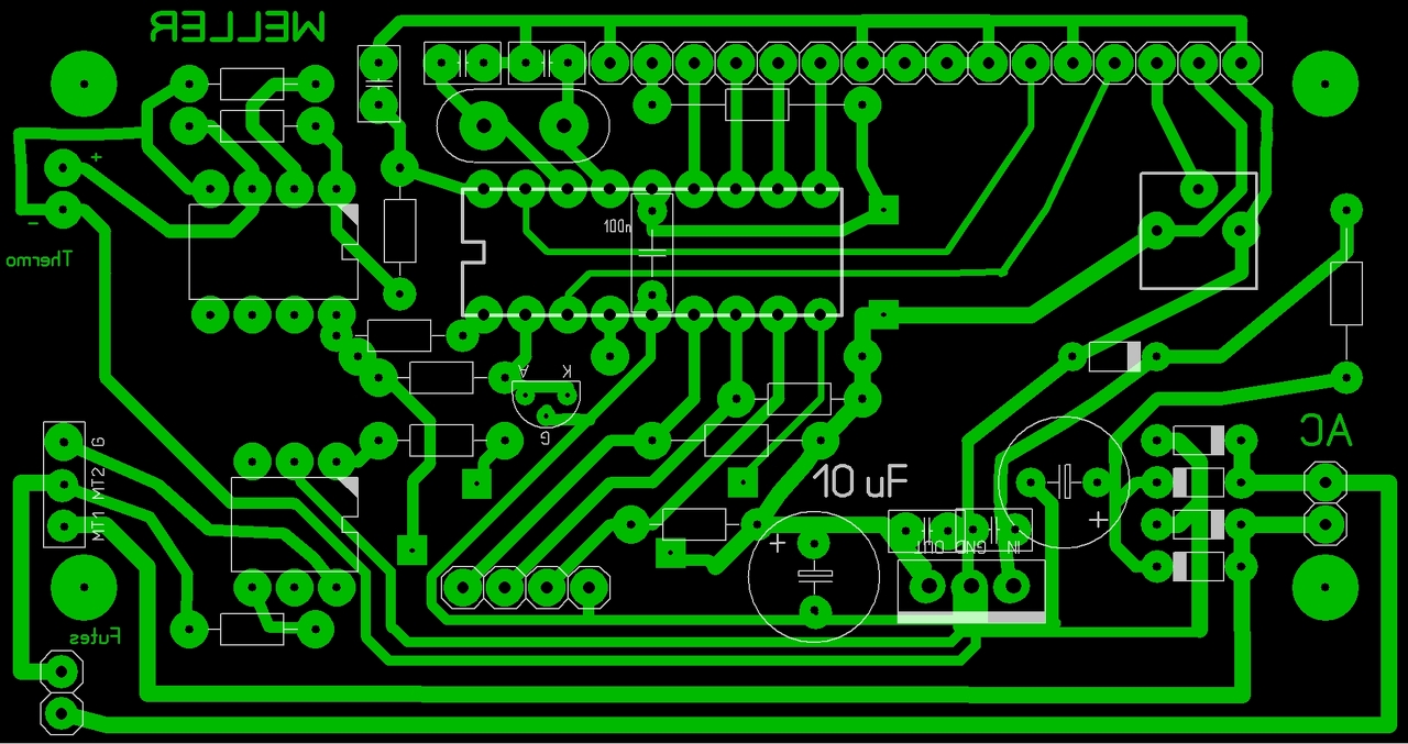

Sziasztok! Olyan kérésem lenne, hogy nézzétek át nekem ezt a nyáktervet amit csatolok, hogy jó-e! Csatolom hozzá a kapcsolási rajzot is. Ez a Máté féle digitális forrasztóállomás nyákterveiből egy panelessé ,,összegyúrt" terv. Nem a ,,szépség" most a fő szempont, hanem hogy jó lett-e a nyákterv... Előre is köszönöm a segítséget!
Szia! Ez nem igazán jó, egyrészt látok egy nagy földhurkot, az LM324 körbe két irányba is kap GND-t, valamint teljesen csillagpontos GND kell, legalábbis nálam ez lett a tapasztalat hőelemes pákánál, nálam is készült egy panel és csak akkor nem ugrál a mért érték ha minden teljesen külön GND-t kap egy pontról. Amúgy minek ez az új panel az eredeti nem jó? Én mondjuk azért terveztem át mert kb. LCD méretű lett és az LCD-re rádugható nem kell vezeték, de itt nem látom ennek az áttervezésnek mi volt a célja?
Ilyesmiképp kell vinni a GND-t (ez egy hőelemes Wellerhez készült teszt). A hozzászólás módosítva: Okt 11, 2014
