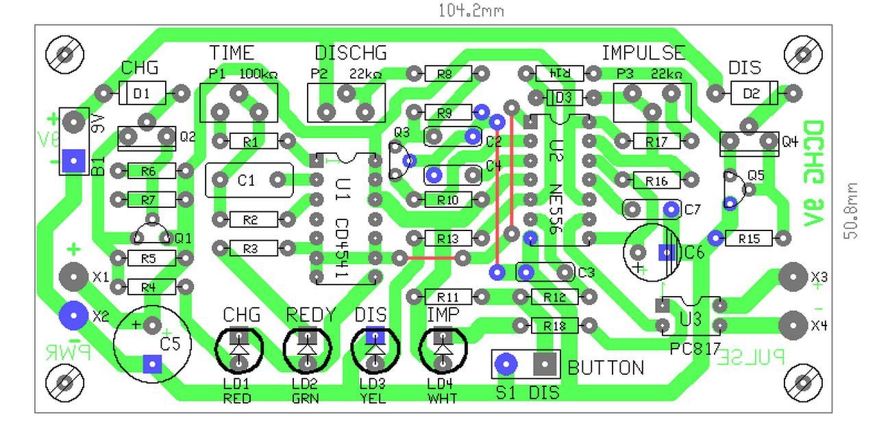

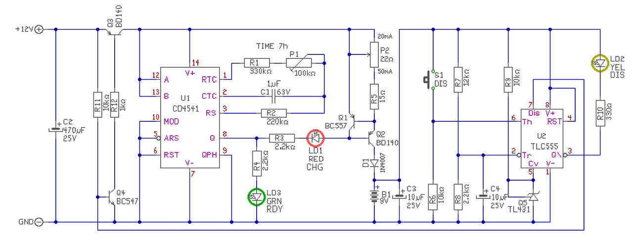

Hello! Hogy ne csak azt mond, hogy ledorongoltalak, megrajzoltam, sőt kiegészítettem.
De cseppet leírom, hogyan is működne..
- Ha ráteszed az aksit, és bekapcsolod a töltőt, akkor először kisüti, majd újra feltölti.
- Kisütés alatt, a sárga Led ég, töltés alatt a piros, amikor kész, akkor végül a zöld fog világítani.
- Ha a C+ és C- kimenetre egy lépésszámlálót kapcsolsz, akkor azon a kisütés után láthatóvá válik az aksi maradék kapacitása. Ha feltöltés után megnyomod a DIS gombot, akkor már a feltöltött aksit süti ki 8V-ig, és közben megméri az aksi teljes kapacitását.
- A töltést időre végezzük, ahol a töltési idő 7 óráját a P1 potival lehet beállítani.
- A töltőáramot az R6 és R7, Re eredője határozza meg. Az áram kb. Ichg=0,62V/Re. De a tényleges töltőáram könnyen mérhető ha a D1 diódára mA mérőt helyezünk ideiglenesen. Jelenleg 40mA-ra van beállítva, az aksin is ez (7h 40mA) szerepel.
- A kisütőáramot az R15 határozza meg, azonos képlet alapján. Ez jelenleg a 33ohm kb. 20mA-t ad. De a kisütő áram is megmérhető kisütés alatt, a D2 diódára helyezett mA mérővel.
- A kapacitás mérés viszonylag egyszerű. Kisütés alatt az U2b astabil kapcsolásban üzemel és lépteti a számlálót. Feltételezve, hogy a kisütőáram azonos értékű, kiszámítható az ehhez szükséges impulzusok sűrűsége.
Ha 20mA a kisütőáram, akkor egy óra alatt 2000 impulzusnak kell képződni.
(Mivel a lépésszámláló 5 digites, 0,01mAh lépésközzel számoljuk a kapacitást. Nem a pontosság miatt, hanem hogy ne legyen szükség extrém lassú impulzusok előállítására. Az időzítő kondinak, így is illik tantálnak lenni.) Egy óra 3600sec így 3600/2000=1,8sec impulzus időt ad.
Beállítani nagyon egyszerű, megmérjük a kisütő áramot, 36-ot elosztjuk a mA értékével. Stopperrel megmérünk 10 impulzus idejét, és ha nem megfelelő, P3-al beállítjuk.
Természetesen ezen módszer nem atom pontossággal fogja adni a kapacitást, de hozzávetőlegesen még is megállapítható a tényleges értéke, csökkenése. Nyilván a kisütés kb. 10 órát tart, de nem kell a töltő mellett strázsálni, hiszen a kisütés után feltölti az aksit és mutatni fogja a kapacitást a lépésszámláló. Nyilván lehet bármi más impulzus számlálót is használni. Az optocsatoló könnyem megoldja az illesztést.
- A kisütésnél az U2a fokozatát RS tárolóként használjuk. A nyomógombbal (vagy hálózat megjelenése esetén C3 kondival) bebillentjük, és az aksi feszültség csökkenése fogja vissza billenteni. A 8V kisütési végfeszültséget a TL431 figyeli, és P2-vel értéke beállítható.
- Ha a műveletet kisütéssel szeretnénk kezdeni, akkor rátesszük s töltőre az aksit,és bekapcsoljuk a hálózatot. Ha nem töltéssel szeretnénk kezdeni, akkor előbb bekapcsoljuk a töltőt, majd ez után tesszük az aksit a töltőre. (Nem célszerű, mert időre töltünk előtte mindig célszerű kisütni az aksit.) Ha a töltő feltöltötte és meg szeretnénk mérni a kapacitást, akkor zöld jelzés után megnyomjuk a DIS gombot. Vagy ha az aski előzőleg fel volt töltve, akkor is megnyomhatjuk a DIS gombot.
- Hálózat kimaradás esetén a töltő, töltés előtt ismét kisüti az askit, lévén hogy fogalma sincs arról éppen hol tartott a töltés.
- A töltőt egy kis 12V..16V-os adapterről járathatjuk. Fogyasztása nem lesz több, mint 70mA. Tehát a legkisebb adapter is megfelelő számára, de jó, ha az adapter stabilizált kimenetű és nem 20V-ot ad ki terheletlen állapotban..
- Töltés végén az aksit a töltő, mintegy 120uA árammal terheli (feszültség figyelés). De a 200mAh-ás aksi, 10% töltését ez kb. egy hét alatt emésztené fel, ha az aksit a töltőn felejtjük..
Lehet valaki túl komplikáltnak fogja tartani ezt a szerkezetet, de a kezdők kedvéért a nyákot is megterveztem hozzá. Tapasztalatot, vagy ötletet szerezni belőle, bizonyára lehetséges.
