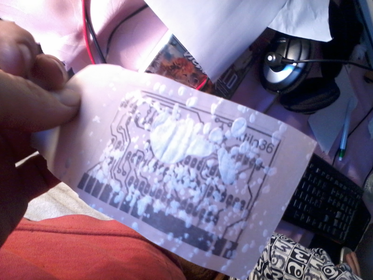

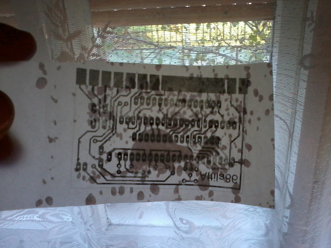

(#) Mircsof hozzászólása Okt 25, 2014 /
Pausz papírral próbálkoztam, ez lett az eredménye, de mitől?
(#) Szpisti válasza Mircsof hozzászólására (») Okt 25, 2014 /
Valami egzotikus pausszal próbálkozhattál
Gondolom a laserben felhólyagosodott a hőtől.
Hasonlóan jártál mint a vasalós műnyomópapírral szoktam.
Nyomtatás előtt egy 15 percre tedd rá a radiátorra, vagy a sütőbe (de csak ha villanyos) szárítani.
Valószínű a bent maradt pára dobta szét.

(#) Mircsof válasza Szpisti hozzászólására (») Okt 25, 2014 /
Köszönöm a válaszod!
Nem a nyomtatóban lőtte szét magát hanem a vasaló alatt!
Egyébiránt leteszek a pauszolásról, drága is volt a papír (eladó mondja "valahol volt....." Erre 15 perc múlva jött vissza addig kereste).
Most próbáltam egy lézer nyomtatóhoz való papírt, amivel elsőre kecsegtető eredményt kaptam.
Elnézést a rossz képért, de ennyi tellet a mobilomtól..
A hozzászólás módosítva: Okt 25, 2014
(#) eyess válasza Mircsof hozzászólására (») Okt 25, 2014 /
Azért van mit még javítani ezen a technikán.

(#) Mircsof válasza eyess hozzászólására (») Okt 25, 2014 /
Ez hirtelen felindulásból készült csak teszt képen, hogy a papír megfelelő-e Egyébként igazad van van mit javítani élesben is!
Egy két instrukciót talán , ha elfogadsz , akkor segíthet hamarabb elérni azt a szintet ami már ütős lenne.
Szóval túl vastagnak találom a papírt bár a kép nem olyan jó , tehát nehéz kivenni ,de nekem ez jön le.
A továbbiakban túl erősen nyomtad a vasalót , és nagy a hőfok .Szét lapultak a vonalak , deformálódott a rajzolat. És talán a nyák tisztasága ami nagyon fontos lehetne tisztább , mert az a tapadást elősegíti nagyban.
És ha tökéletesre fejleszted a technikádat , mert azt mindenkinek saját magának kell elérnie .
Akkor talán már ilyet is fogsz tudni csinálni , és ez azért már jónak mondható ugye ?
Köszönöm a tanácsot próbálok figyelni az ilyesmire, egyelőre a számomra megfelelő jó és olcsó papírt próbálom megtalálni, de most hogy felhívtad a figyelmem rá megpróbálok változtatni (csökkenteni) a hőfokon. Itt fullon volt!
Nekem ez volt eddig a legnehezebb nyákom.
Kisebb nyák rajzokkal próbáld meg először .Egy kevesebb idő , hamarabb látod a végeredményt , illetve a hibákat , és gyorsabban tudsz korrigálni.A másik , hogy nem árt megjegyezni , hogy milyen munkafázis , hogy sikerül , hogy tudd hol kell esetleg javítani a dolgon.A papír az olyan dolog , és a hőfok is , hogy nem lehet minden rajzolatot egyforma papír , és ugyanolyan hőfokon vasalni .Gondolod el a te nyákrajzod szét lapult , pedig az sokkal vastagabb rajzolatú mint , amit mellékeltem neked , akkor az hogy nézett volna ki azokkal a beállításokkal , és folyamattal , ahogy te csináltad.Nem kevés idő különben , de ha nagyjából meg lesz , hogy mekkora nyákhoz , és milyen finom rajzolatú nyákhoz , vagy éppen fordítva milyen beállítás kell , vagy papír , akkor már el sem fogod tudni rontani.
