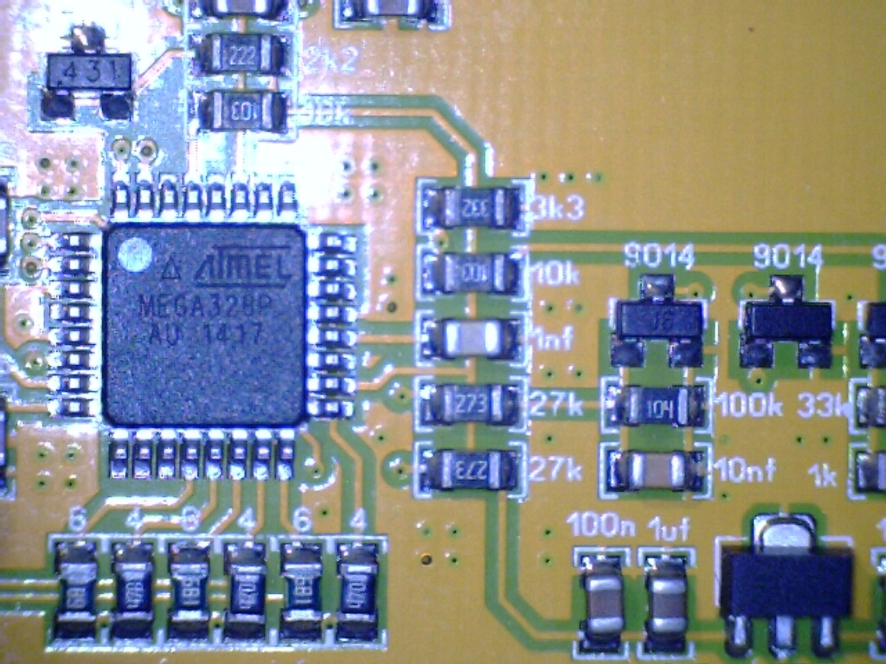

Az ARef (20. kivezetés) lábon mekkora kondit használsz? Az újabb szoftverek esetén már 1n az ajánlott. Bár nekem a 10n jött be.
(#) eyess válasza Hp41C hozzászólására (») Nov 6, 2014 /
Értem , de nem árt , akkor többféle alkatrésszel is.Tehát kondenzátor , ellenállások stb.
Csak nehogy elmásszon túlságosan olyan irányba , hogy más alkatrész mérését meg pont rossz irányba vigye.
(#) Hp41C válasza morgo hozzászólására (») Nov 6, 2014 /
LCM3 -mal mérve a panelen, ATmega nélkül majdnem 1nF.
Nem jó ha alatta van .Inkább keress egy olyan 1nf kondit , ami vagy annyi pont , vagy inkább több legyen pár tizeddel.
(#) morgo válasza eyess hozzászólására (») Nov 6, 2014 /
Szerintem meg túl sok jelentősége nincs. Amikor elkezdem nagyobbra cserélgetni, újrakalibrálás után ugyanúgy mért, csak kicsit gyorsabb lett.
(#) eyess válasza morgo hozzászólására (») Nov 6, 2014 /
Igen , csak most ő a szoftvert is állítgatta .Én tennék bele pontos 1nf kondit , és visszaállítanék mindent alapra a szoftverben , és megnéznék úgy egy mérést.
(#) Hp41C válasza eyess hozzászólására (») Nov 6, 2014 /
982.9pF
(#) eyess válasza Hp41C hozzászólására (») Nov 6, 2014 / 1
Nekem az biztos kevés lenne . Én úgy vagyok vele , hogy biztosabb az , ha az érték meg van rendesen .Ez egy 1uf kondenzátornál 982 nf lenne , és ha egy kis idő eltelik csak rosszabbodna a már eleve kevés értékkel rendelkező kondenzátor.Szerintem egy tápba te sem építenél kapacitás szegényebb kondenzátort csak is olyat ami tuti jó.
(#) Hp41C válasza eyess hozzászólására (») Nov 6, 2014 / 1
Hát ezt nem hiszem el.....
Visszaállítottam a korrekciós tényezőket a kiindulásira. Forrasztottam az 1nF SMD 1206 mellé egy 22pF SMD 1206 kondenzátort, így 1064pF lett. Most a 100k megmérve 99.98k, 99.94k, 100.0k.
Nagyon köszönöm mindenkinek.
Nahát micsoda örömöd lett .Azért remélem tudsz majd aludni.
Ja azt a fránya BAT 46 ot is nézd meg , hogy most már fogja e mérni.
És persze más fajta alkatrészt is tesztelj le .Hogy biztos legyen most már.
Az ott nagyon lényeges pont egyébként .Az 1nf referencia pontossága.
Is is tehát anyag is , és feltehetően az smd tűrése valószínű jobb.

Szerény véleményem az, így végigkövetve a probálkozásokat, hogy nem a plusz 22pF, hanem inkább a kondenzátor dielektrikumánál lehet a probléma. Én is belefutottam már egy fejlesztés kapcsán a Y5V kerámiaanyagból készült 100nF hidegitőket ki kellett cserélni X7R tipusra, mert termisztorként viselkedtek (jelentős átmeneti ellenálással bírtak)...
(#) Hp41C válasza Wéber László hozzászólására (») Nov 7, 2014 /
A L0mex -ben vettem 1nF 10% SMD1206 [82-00-10]. Színe és a kínálat alapján X7R anyagúnak tűnik. A 22pF pedig 5% NPO [82-02-79]. Egyértelműen nem tudom beazonosítani őket, a kiskerben vettem.

Érdeklődve olvastam az előző hozzászólásokat. Van nálam egy eBay-en vett csili-vili alkatrész teszter és pontosan ezeket a hibákat mutatja. Ráadásul a grafika miatt az önteszt rész ki van nyírva benne. Három kritikus pontot látok rajta. Az a bizonyos 1n, a 431 referencia és fogalmam sincs a 470k/680 párosok tűréséről (0,1÷1%). illetve a negyedik probléma szerintem az lehet, hogy standard 5%-os ellenállásokkal építették meg. A proci egyébként AU1417 dátumkódos.
(#) soskajoska válasza soskajoska hozzászólására (») Nov 8, 2014 /
Ha pl. egy-egy rövid huzaldarabbal összekötöm a három mérőpontot, akkor azt írja ki: 0,1Ohm 1-2. Ha ezt ismétlem 2 mérőpont között, akkor: 0,1Ohm 1-2; 0,09Ohm 1-3; 0,11Ohm 2-3.
Ugyanakkor MEGATRON 9100 200R 0,1% ellenállás mérési eredménye: 199,6 1-2; 199,6 2-3; 199,6 1-3.

(#) Hp41C válasza soskajoska hozzászólására (») Nov 8, 2014 /
A képeden az 1nF "színe" pontosan olyan, mint amit én használtam fel (a képen a sárga ellipszisben). Próbálj párhuzamosan kötni vele "kékebb" 22pF -ot (a képen a kék ellipszisben).
