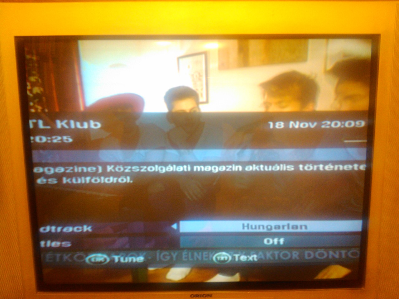

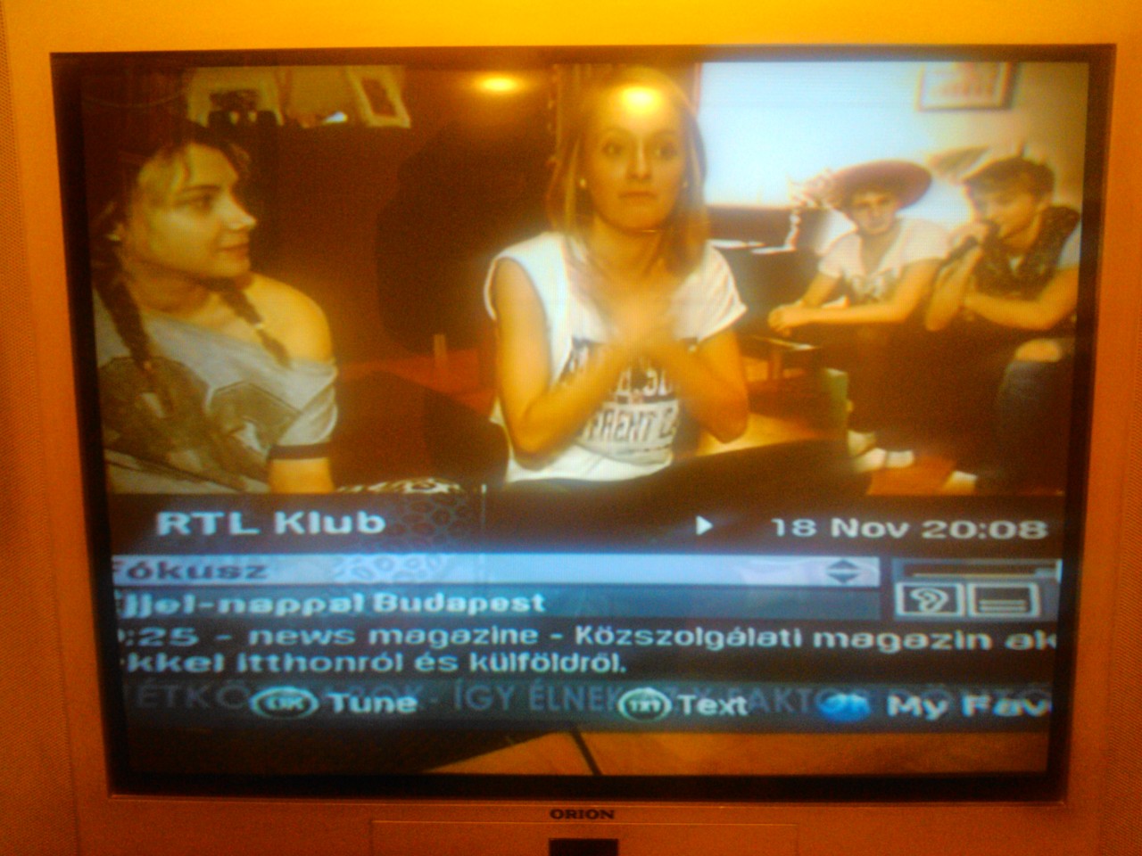

(#) lajos2013 hozzászólása Nov 18, 2014 /
Van egy Orion 2975 SPT X-S- Flat TV-nk 72-cm-es, PIP-es ami lassan 10 éves lesz
Hiba jelensége:
- egy idő után magától kikapcsol, majd vissza, de ekkor nincs hangja. Ha kikapcsolom, várok pár másodpercet, és bekapcsolom, akkor visszajön a kép és a hang is rendesen
- széjjel csúszott a kép (nem össze!) így most szinte csak a kép közepe látszik. TV logó nem, UPC menüből is csak alig valami.
Mellékeltem két képet.
Érdemes vele foglalkozni/ javíttatni, vagy kuka? Köszönöm előre is! Szép estét Mindenkinek!
A hozzászólás módosítva: Nov 18, 2014

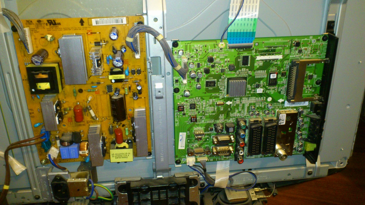

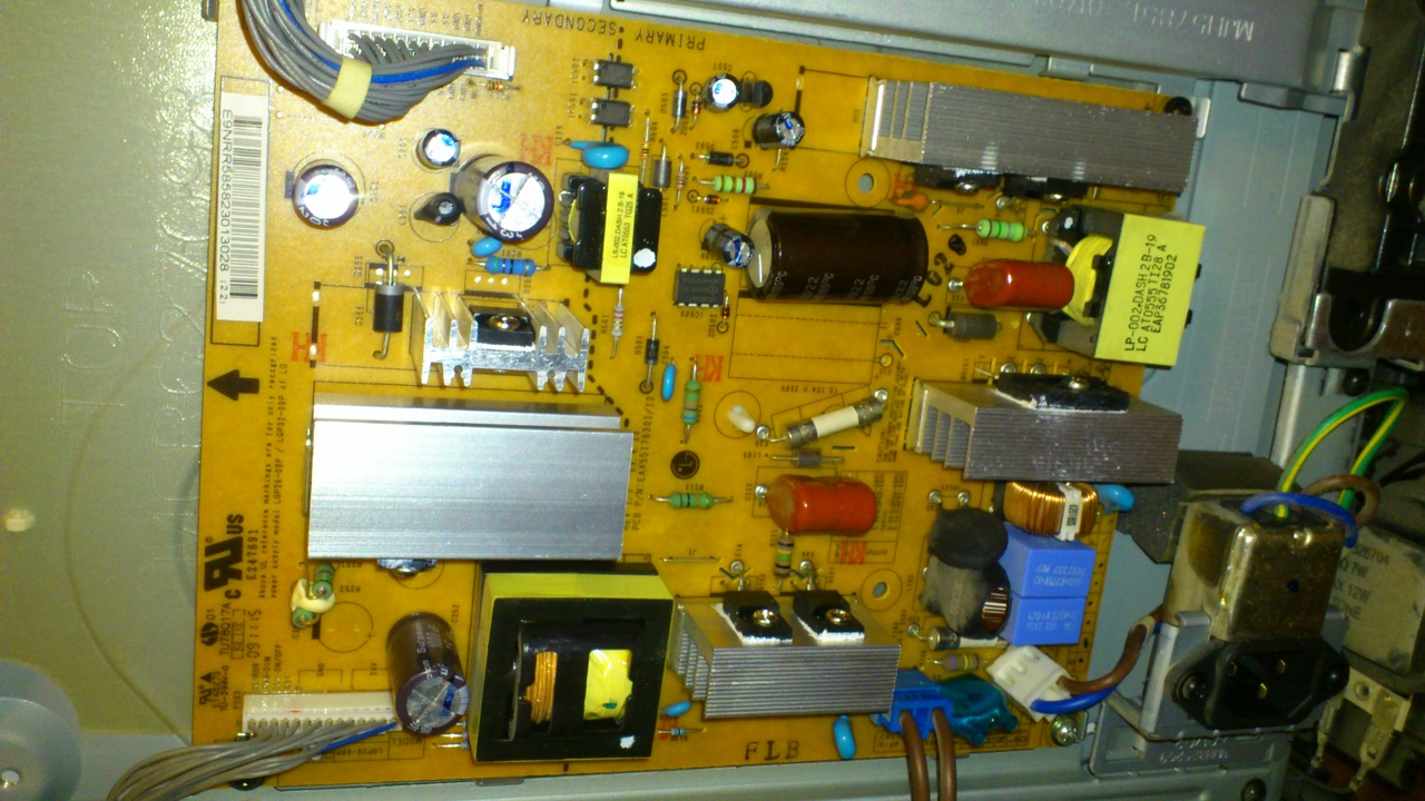

(#) Lali24 hozzászólása Nov 18, 2014 /
Egy ismerősöm hozott nekem egy tv-t, LG 26LD320, ami még tegnap teljesen működött, de ma már még csak a készenléti led sem világít. A tápban addig eljutottam, hogy a puffernél még a 318 volt meg van. Meg tudnátok mondani, hogy merre tovább?
(#) kadarist válasza Lali24 hozzászólására (») Nov 18, 2014 /
A táp szekunderén mérsz feszültségeket a pufferkondikon?
(#) kadarist válasza lajos2013 hozzászólására (») Nov 18, 2014 /
Természetesen érdemes javíttatni, ne dobd ki.
(#) Lali24 válasza kadarist hozzászólására (») Nov 18, 2014 /
Szia.
A szekunder oldalon csak az 5 volt mérhető.
(#) eyess válasza Lali24 hozzászólására (») Nov 18, 2014 /
Azért kell ott még lennie 3,3v 12v 15v nak is.
(#) Lali24 válasza eyess hozzászólására (») Nov 18, 2014 /
Szia.
12 és 24 nek kellene lenni, de nincs csak az 5 volt
Sikerült beindítani a tápot, leválasztva a tv-ről a Power-on lábat lehuzva az 5 voltra megjelentek a többi feszkók is.
Akkor a táp szekunder körét kell kimérni. Biztosítékok , stab ic,, és a kimenetein lévő kondenzátorok , és stb stb stb .
A tv alaplapján (ha így kell nevezni) hol keressem a bajt?
(#) kalmi.kalmi válasza Lali24 hozzászólására (») Nov 19, 2014 /
Szerintem számok helyett többet mondana néhány fotó a készülék külsejéről és a belsejéről.
LG26LD320 ?
A hozzászólás módosítva: Nov 19, 2014

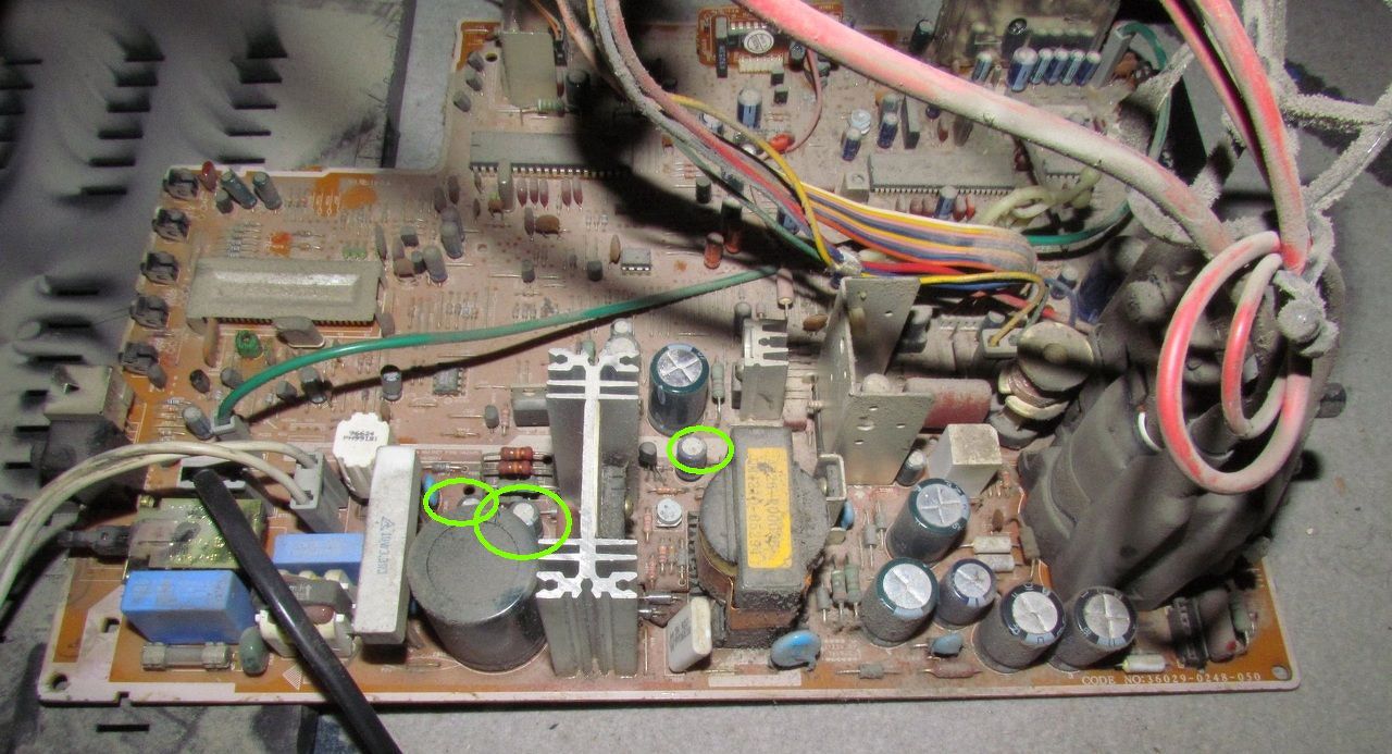

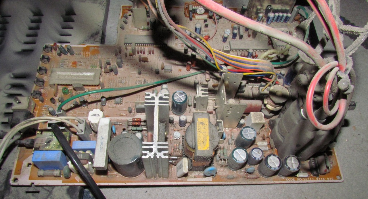

(#) jdani hozzászólása Nov 19, 2014 /
Hali. Van egy régi samsung CK5341T TV. Dugaszt bedugom, főkapcsolót bekapcsolom, kis időre kivillan a visszajelző LED, majd elalszik. A TV nem reagál. Volt már dolgom Samsunggal, ahol 100% ugyanez a hiba volt. Sokszori próbálkozásra, a TV bekapcsol. Mi lehet a gond?
(#) kadarist válasza jdani hozzászólására (») Nov 19, 2014 /
Kondenzátorkiszáradás. Amikor kicsit bemelegszik, magához tér és beindul a tévé.
(#) jdani válasza kadarist hozzászólására (») Nov 19, 2014 /
Az a helyzet hogy ezt én is ,,tudtam,, (sok esélyt adtam neki), csak a probléma ott van hogy melyik az?...
Amint írtam, ezelőtt is ilyen gondom volt, a fél TV-t átelkóztam, mégse volt jó.
(#) jdani válasza jdani hozzászólására (») Nov 19, 2014 /
Itt egy kép is. Én azelőtt a kép szerint inkább a jobb oldalát elkóztam..
(#) BarnaPili válasza jdani hozzászólására (») Nov 19, 2014 /
Ezeket föltétlen cseréld ki!
Így van, a primer oldali kicsiket, aztán ha nem lesz jobb, akkor tovább a szekunderre. Feszültségméréseket is lehetne végezni a kimeneti nagyobb puffereken.
(#) Lali24 válasza kalmi.kalmi hozzászólására (») Nov 20, 2014 /
Itt vannak a képek!
(#) jdani válasza BarnaPili hozzászólására (») Nov 20, 2014 /
Köszi fiúk, segített
(#) kalmi.kalmi válasza Lali24 hozzászólására (») Nov 20, 2014 /
Szia !
Ha minden táp megvan akkor a mainboard-ja hibás. Én is javítok egy orion tv-t de nem bírtam vele szoftver nélkül.
És ott hol keressem a problémát stanby körben?
