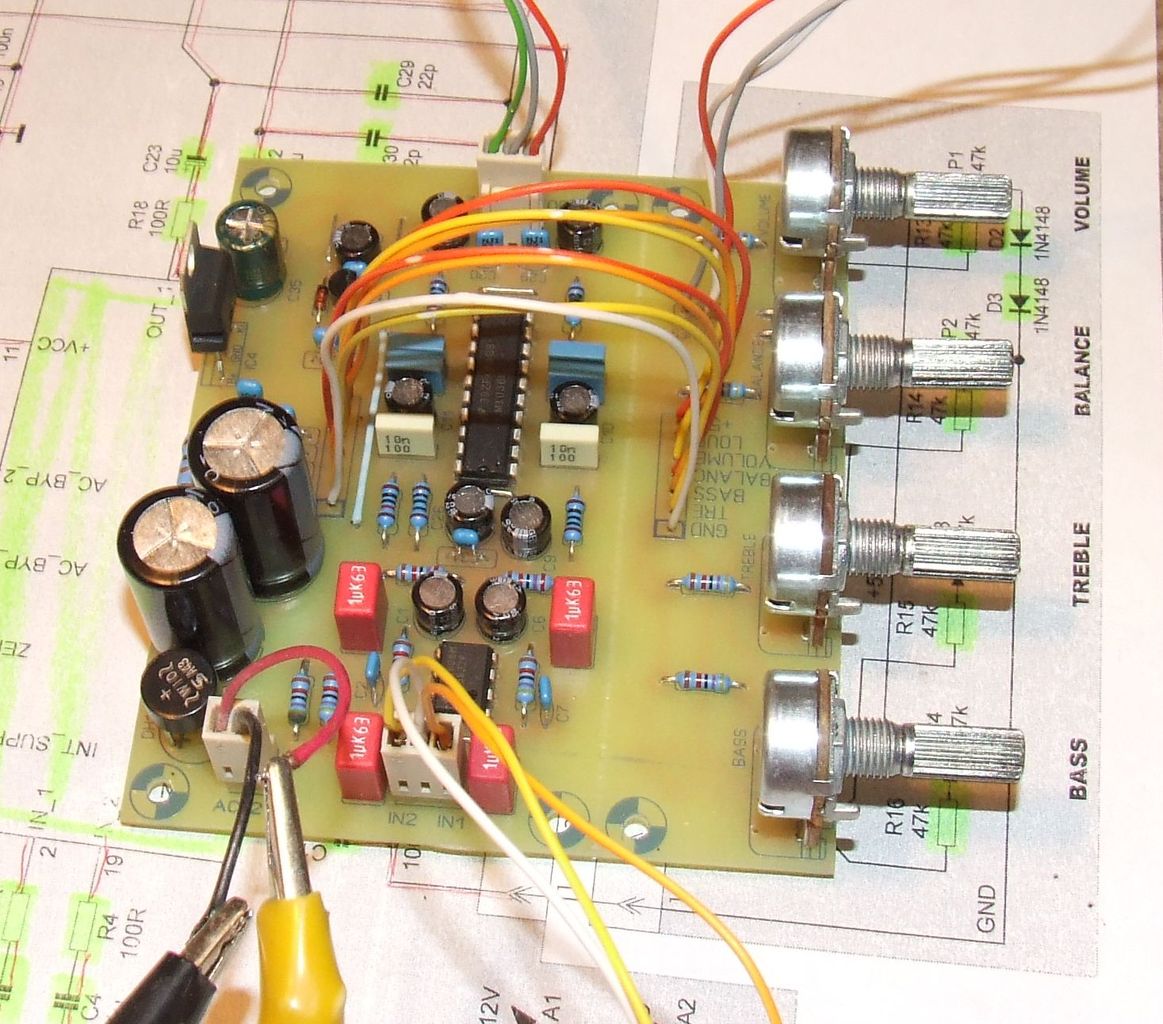

Kigondoltam egy kétpaneles elrendezést, amiben több fantáziát is látok, mert jelentős szabadságot enged meg az elrendezésben, illetve a "kis" panel megváltoztatásával (esetleg elhagyásával) tetszőleges lehet a potik elhelyezése vagy sorrendje.
Abból a feltételezésből indultam ki, hogy sokkal kevésbé zavarérzékeny ha a stabil 5V-ot vezetgetem, mint a kis szintű hangfrekvenciás jelet.
Akinek van észrevétele, akár az alapkoncepciót illetően, akár a panelterv kapcsán, azt kérem, tegye itt közzé, mert így esélyem van megfontolni, és a hibákat javítani.
Fontos! Ez csak egy gondolat egyenlőre, nincs mögötte semmilyen tapasztalat.

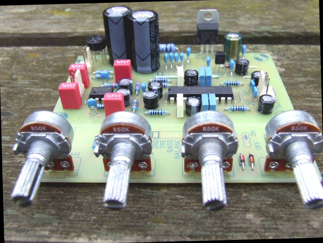

(#) Alkotó válasza Alkotó hozzászólására (») Dec 17, 2014 / 2
Elkészült a panel, beültettem és ki is próbáltam. Elsőre indult, semmilyen élesztési gond nem volt vele.
A próbát labortápegységről történő táplálás mellett végeztem. DC16V-ot kapcsoltam az AC bemenetre. Gyakorlatilag a kivezérléstől függetlenül 52 mA a bemeneti oldalon mérhető áramfelvétel.
A legcsekélyebb brummosság sincs jelen. Letekert potival (nálam a bemenetre is egy osztón keresztül jut a feszültség, amit szintén lehalkítottam), egészen halk sustorgás van. Olyan minimális, amit csak a magas-sugárzóhoz teljesen közel hajolva lehet hallani. Ez messze jobb mint amire számítottam (és amire emlékeztem egy gyári kitt alapján).
Van egy tévedés a rajzon (vagy a terven, ezt még meg kell néznem). A LOUDNES kapcsoló éppen fordítva működik. OFF állásban aktív, és ON állásban hatástalan a funkció.
Ha már szóba került, akkor erről is elmondható a hibátlanság. Nagyon barátságos a karakterisztika, nem tolakodó, kevéssé kifinomult forrásanyag illetve lejátszó lánc esetén segíthet dögösíteni. Ha a bemeneti jelet megemeljük, és a fokozat saját szintszabályozóját lehalkítjuk, akkor szembesülünk vele milyen drasztikus mély emelésre képes.
Nem állítom, hogy ez a fokozat legyőzhetetlen, de nagyon jó választás lehet átlagos igények kielégítésére. A panelterv remekül vizsgázott, tudom ajánlani. Kényelmesen elfér minden, a tápegység is rajta van, a potik is értelmes távolságra vannak, sőt ha kell el is távolodhatnak a vezérlő paneltól.
