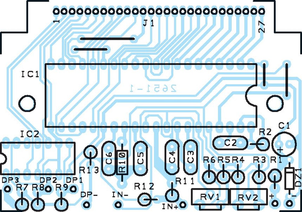

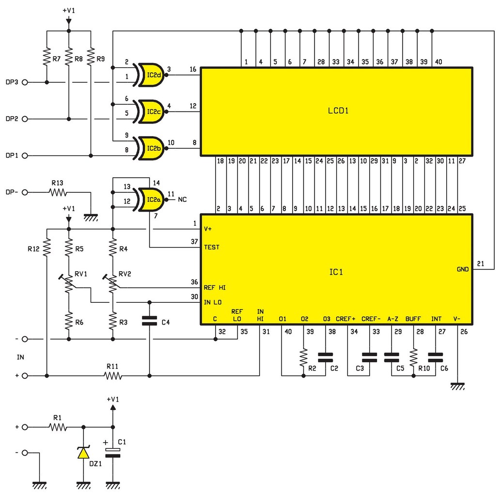

Szeretnék pofátlan lenni kissé, tudna valaki linkelni egy bevált nyákrajzot a 7106-os DVM-hez? (Megvolt a gépemen, vagy Alkotó vagy Attila86 által tervezett azt hiszem, de egy gép pucolás során eltűnt több mással egyetemben sajna...) ![]() (Már vagy egy órája túrom ezt a topicot valószínűleg elkerülte a figyelmemet...) Előre is köszi L A hozzászólás módosítva: Dec 5, 2014

Kicsit várok még hátha valakinek mégis megvan -nem égető úgysem-, ha nem, maradhat ez is. (Az alkatrész méretek miatt egyébként is kicsit módosítani szoktam a nyákokat 1-2mm ide-oda, általában ennyi..... )
Helló! ILC7106 az lcd kijelzőhöz készült, ILC7107 peddig ledhez. Nem szabad össze keverni. Az Alkotos verziót csatoltam. De az 7107-hez készült.
Igen, így van, az Alkotó-s változatot csináltam is, de most kifejezetten Lcd-s változat kell, 9V-os elemről kell majd hajtani a holmit ez volt az egyik kritérium..

Orcika70 is ezt javasolta, úgyhogy akkor ez lesz...
Köszi a Nyákokat! ![]()
Szívesen, de nem annyira az én érdemem.. én csak lemásoltam emészthető formára..

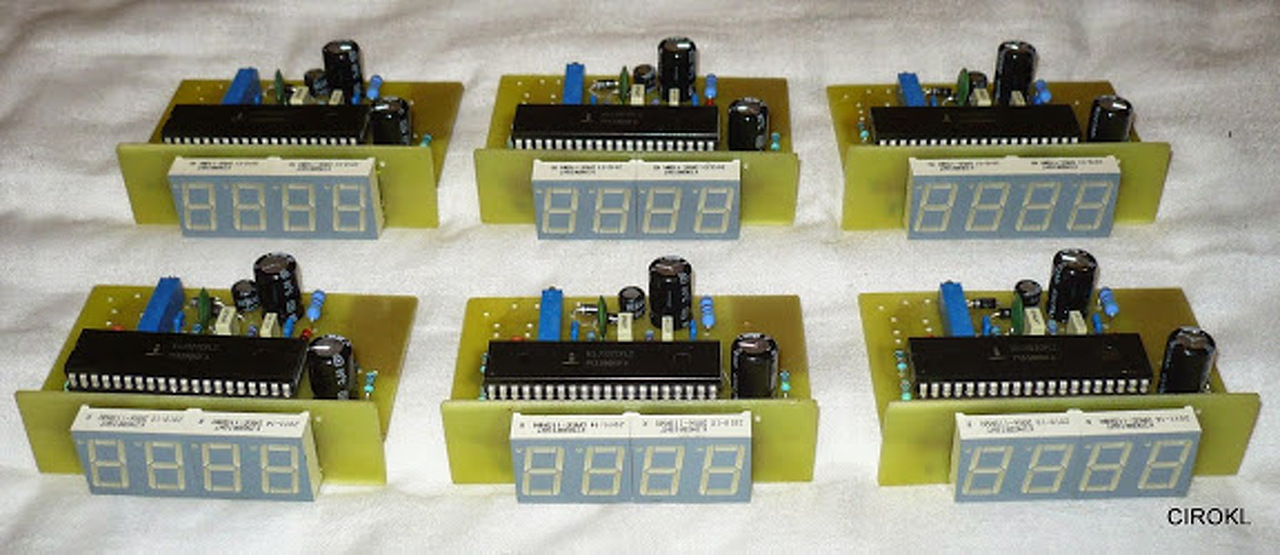

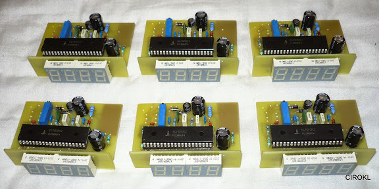

Na nekifeküdtem ennek a történetnek , a vasalás nem jött össze fotózni meg nincs lehetőségem ezért a mai termés kézzel rajzolva és beforrasztva , holnap be üzemelem őket !

Ezt hogy layot fájlt is készült köszönjük nagyszerű. De a piacon most fellelhető 3.5 digites kijelzők fizikai paramétereit figyelembe véve, a kijelző beültetéséhez készültet módosítani kell, mert az kissé eltér a paraméterekhez képest, legalábbis az adatlapokon szereplő forrasztási láb távolságaihoz viszonyítva.
Ennyit kézzel megrajzolni komoly kihívás. Bámulatosan türelmes vagy. Gratulálok. A kijelzőket szeretem foglalatba tenni, aminek nem a cserélhetőség az oka (nem szokott elromlani), hanem sokszor jól jön a többlet 4-5 mm magasság.
A hozzászólás módosítva: Dec 12, 2014
Nem annyira nagy meló ,a sok furat még tovább tartott . Jo a terv igaz a pici vonalvezetés nehezitette egy kicsit de a 6 darab kijelző kb fél A4 -es panelméret .
A kijelzők foglalatba tétele a plusz 5 mm jol jön ha mondjuk egy FA dobozba tesszük akkor simán egy vonalba kerülhetnek a doboz sikjával , fém doboznál nincs szükség a plusz foglalt által nyert 5mm -re . A hozzászólás módosítva: Dec 13, 2014
Mind rendben van !
Egy kettőnél kellett kicsit forrasztani még mert egyszerüen kimaradt egy - egy szem , na de a végére megy mind szépen . A hozzászólás módosítva: Dec 13, 2014

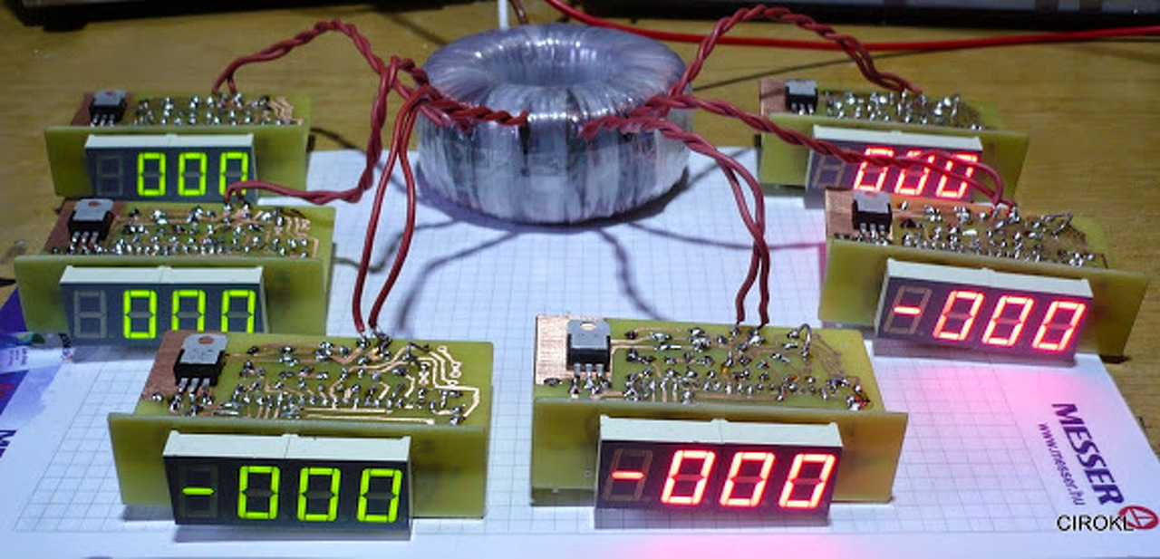

A stabilizátorokat miért tetted a rézoldalra? A másik oldalon van elég hely hűtőzászlóval együtt is neki. Egyébbként nagyon szépek gratulálok!
Egyszerű a magyarázat nekem igy jobban tetszik , de tudományosan magyarázva a meleg levegő felfelé áramlik ezért ha hűtőzászlót teszünk rá és eredeti állapotban alul van akkor a panel alatt lesz a beszerelést követően .
Így ebben a helyzetben meg fölötte tehát szabad áramlást biztosítunk a meleg levegőnek : Bővebben: Link
Jogos. Maximálisan igazad van, erre nem gondoltam. Köszönöm szépen nincs több kérdésem.
Az a "meleg", valójában inkább "hideg". Persze függ a tényleges tápfeszültség nagyságától, és a kijelző áramigényétől is, de általában egy kis hűtőzászlóval nem éri el a kézmeleg hőmérsékletet.
Ettől függetlenül az igaz, hogy a melegebb levegő "könnyebb" mint a hidegebb, ezért ha más hatás nem érvényesül, akkor fölfelé próbál elmozdulni. Idézet: „Az a "meleg", valójában inkább "” ![]()
Tudom hogy eredetileg az alkatrészoldalra tervezted a stabilizátort. Én 8 voltról járatom. Nekem nem melegszik. De aki pl. 12 voltról járatja, vagy többről, annak okozhat gondot. Én a helyére szereltem hűtőzászlóval nekem úgy tökéletes.
