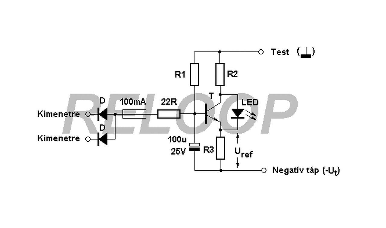

Reloop kolega nyaron attervezte az en nyakrajzomat az altala tervezett clip jelzohoz,eljutottam oda hogy egybol a 4csatornas vegfokomhoz gyartottam le tokeletesen mukodott szerencsere a referencia fesz. 5.17V volt es a tesztelesnel is pont idoben jelzett a led.
Koszonom megegyszer az egeszet csak ajanlani tudom
(#) dada75 válasza reloop hozzászólására (») Dec 17, 2014 /
Szia! +-40V VF2 nél, ha jól értelmezem: R1 56k, R2 5,6 k, R3 820ohm? Meg szeretném ezt is csinálni, az új védelemmel együtt.
(#) reloop válasza dada75 hozzászólására (») Dec 17, 2014 /
Az értékek rendben. Mellékelek egy kis segítséget.

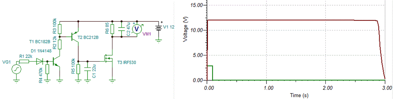

Felteszem ide ezt a kis áramkört, hátha lesz kedve valakinek kipróbálni..
- A CLIP működésbe lépéséhez a zénerek feszültségét kell megválasztani, a végfoknak megfelelően. Jelenleg akkor "szólal meg", ha a végfok kimeneti feszültsége, kb. 5,7..6V-ra közelíti meg vagy a plusz, vagy a mínusz tápfeszt.
- A tápfesz értéke nem kritikus, de más táp esetén az R1-R2-R3 ellenállást célszerű a tápfesszel kb. arányosan változtatni. (De nyulat nem lőnek az értékével.)
- Az 555 monostabil kapcsolásban működik, így minden "beütés" jelzését meghosszabbítja kb. 1sec ideig. Így egy pillanatnyi túllövés is láthatóvá válik.
- A 12V tápfeszültségnem nem kell kötelezően galvanikusan összekötve lenni a végfok tápfeszültségével.
- Ha egy Led-el szeretnénk kijelezni mind két végfok túllövését, vagy hidalt erősítő mind két felét figyelnénk, akkor a bementi kőrt kel kétszer megépíteni az Opto-val bezárólag, és az Opto tranyók kollektor-emittereit sorba kötni.
- Féltápfeszültséges erősítőt is lehet figyelni, ekkor értelem szerűen a "-40V" pontja a GND-re csatlakozik.
Természetesen szokásomhoz híven, én csak kitaláltam, meg nem építettem..

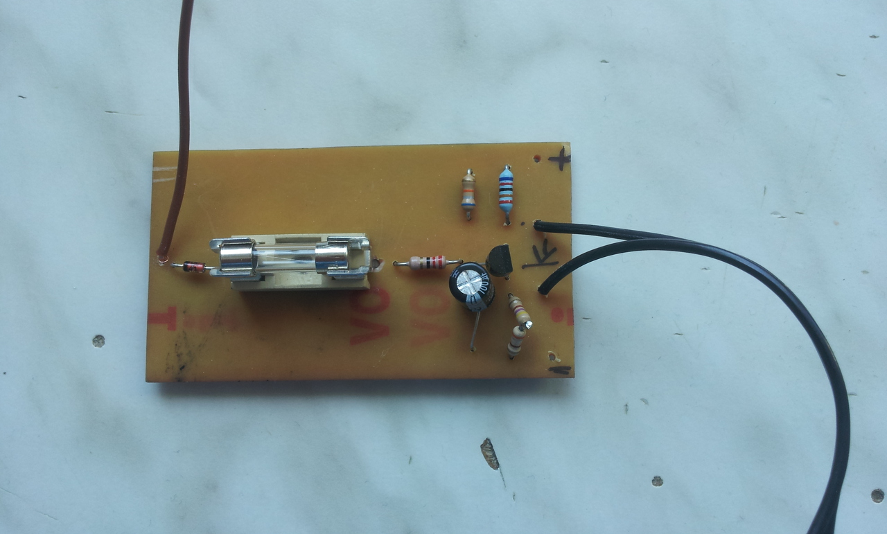

Reloop fórumtárshoz lenne kérdésem. Ezt a clipet több erősítőbe beépítettem már, szimmetrikus tápról tökéletes. Most a kis JLH 10 wattos tettem, a referencia feszültség jó 3,6 volt, de tápra kötve folyamatosan világít a led. Lenne tipped?
(#) reloop válasza djkoko hozzászólására (») Máj 30, 2015 /
Szia! A csatoló kondi elé kell bekötni, a tranzisztorokra.
(#) djkoko válasza reloop hozzászólására (») Máj 31, 2015 /
Szia! A kimenetre még nem is kötöttem rá, a clip csak tápon van már akkor is világit a led.
(#) reloop válasza djkoko hozzászólására (») Máj 31, 2015 /
Akkor csak építési hiba lehet, nézd át! Fotózd le, ha nem találod hol a gond.
Ebben az esetben a test lesz a pozi táp.
Igen, az ábra jelölése alapján így is lehet mondani.
A melléklet lemaradt.
(#) djkoko válasza djkoko hozzászólására (») Jún 1, 2015 /
R1=70k R2=6,2k R3=850R
(#) reloop válasza djkoko hozzászólására (») Jún 1, 2015 /
Milyen tranzisztor ültettél be? Akkor áll jól a tranzisztor, ha EBC lábkiosztású, mint a 2N.. sorozat.
(#) djkoko válasza reloop hozzászólására (») Jún 2, 2015 /
Bc182, a többiben is ez működik, Bc547-el is próbáltam, de ha nincs benne tranzisztor akkor is ez a hiba. Bosszantó mert egy nagyon egyszerű áramkör.
(#) reloop válasza djkoko hozzászólására (») Jún 2, 2015 / 1
Csak meg kell fordítanod a tranyó kollektor és emitter lábait, hogy helyükre kerüljenek
(#) djkoko válasza reloop hozzászólására (») Jún 7, 2015 /
Köszönöm! Jól benéztem.
(#) reloop válasza djkoko hozzászólására (») Jún 7, 2015 /
Szóra sem érdemes, velem is elő szokott fordulni.

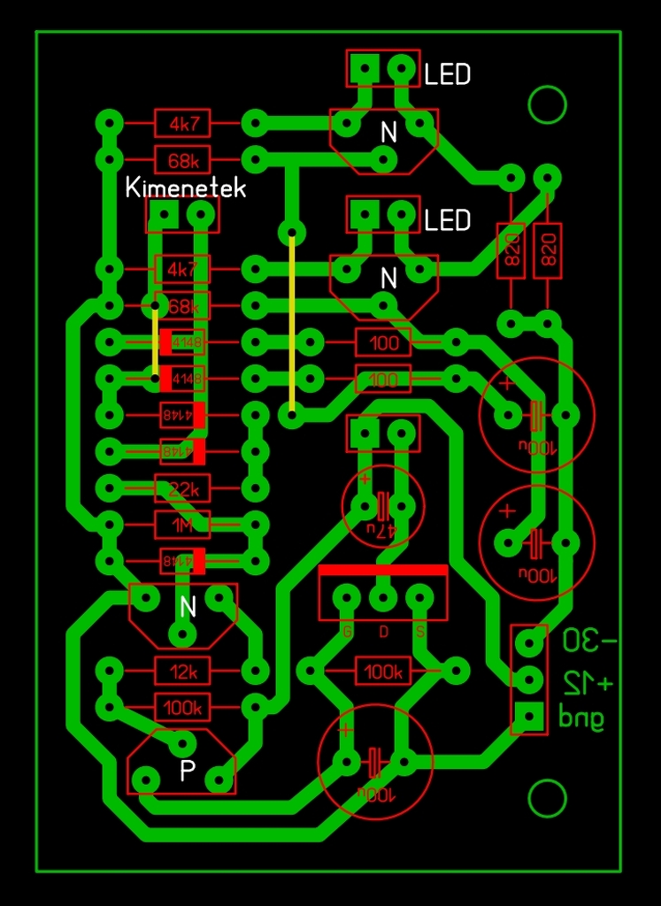

(#) kissattila88 válasza proli007 hozzászólására (») Aug 16, 2015 /
Vasaláshoz való ez a nyák terv? Rar fájlba eltudnád nekem küldeni a kapcsolást a beültetést meg nyák tervet mert innen nem tudom lementeni.
A hozzászólás módosítva: Aug 16, 2015
(#) proli007 válasza kissattila88 hozzászólására (») Aug 16, 2015 /
Hello! Én semmilyen nyákot nem szoktam csinálni, de ha belegondolok igen. Mert a lényeg, hogy a felirat a kész nyákon olvasható legyen. ("CLIP-MAX" azért szoktam ráírni a nevét). Ha kinyomtatod, akkor a felirat tükörképét látod. De mivel vasalásnál a nyomat kerül a rézfólia felé ("pofával lefelé") a kész nyákon olvasható lesz a felirat..
Közbe rájöttem én is. Rar fájlba eltudnád nekem küldeni a kapcsolást a beültetést meg nyák tervet mert innen nem tudom lementeni.
Ha igaz elküldtem, de néhány kB-ért miért kellene tömöríteni?..
Én itt gondoltam mellékletként mert a png-t jobb klikkel nem engedi lementeni.
Nem egészen értem. Ha a kép nevére kattintasz, megjelenik a kép, és aztán jobb egérgomb és "kép mentése másként"..
Köszönöm a felvilágosítást ezt nem tudtam én meg nyitott állapotban próbáltam menteni.
