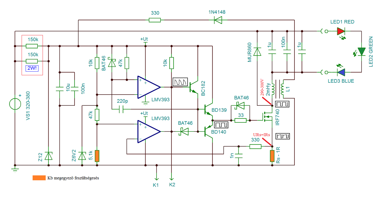

(#) scooby_ hozzászólása Dec 18, 2014 /
Egy kapcsolási rajzot szeretnék Veletek megosztani, amit megépítettem, végeztem rajta 1-2 mérést, és egészen jónak bizonyult. Eredeti rajza megtalálható ITT.
Lényegében nem más ez, mint egy egyszerű Step-Down felépítésű áramgenerátor, amelyet hálózati feszültségre terveztek, hatásfoka igen jó, 3db sorba kötött 20W-os LED-del terheltem, ez Kb. 90V és 600mA, a kapcsoló elemen nincs hűtőborda, de nem is igazán melegszik semmit. Nem tudom, hogy maximálisan mennyit bír el áramban...szerintem FET, tekercs, és sönt függő a dolog. Az én rajzom annyiból más, ha netán valaki szándékozik megépíteni, akkor oda biggyesztettem a szkópos jelalakokat, mindet földeléshez képest mértem. K1-K2 rövidre zárásával BC182 Bázisa földelésre kerül így az áramkör kikapcsolható, használható ez amolyan Stand By üzemmódként, vagy ha valaki máshová szánja az áramkört, hasznos lehet. Annyit hozzá tennék, hogy mivel az eszköz hálózatról működik, így ezt vagy földelt fém, vagy műanyag dobozba kell építeni, mert az áramkör BÁRMELY pontjának érintése halálos áramütést okozhat, ezért élesztésnél, próbálkozásnál lehetőleg leválasztó transzformátorra legyen rákötve. Nálam az induktivitás egy projektor ballasztjának fojtótekercsére lett tekerve, 2,3mH: 150 menet 0,5mm huzalból, a segédtáp pedig 40 menet lett AL103-as légréses vasmagra. A NYÁK-ot is közkézre adom, ez működik, egy zavarszűrővel azért még ki kellene egészíteni, mert elég rendesen bezavarja a hálózatot még leválasztó trafón keresztül is, ez az első panel csak amolyan próbálkozás képpen épült meg.
