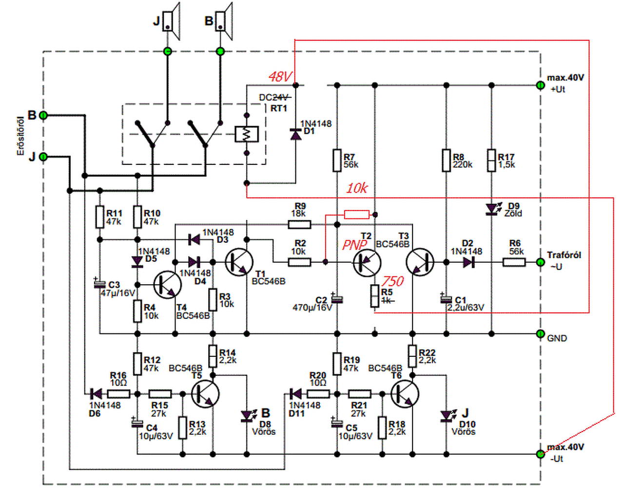

(#) reloop válasza palp hozzászólására (») Dec 28, 2014 /
Szia! Próbáld ki a 32V behúzza-e a 48V-os relét! Ebben az esetben az R1 helyén köss át egy huzaldarabbal.
(#) palp válasza reloop hozzászólására (») Dec 28, 2014 /
Megpróbáltam nem húz be. Esetleg a T1 emitterét átkötném a - ágra + esetleges módosításokkal?
Ki kell egészíteni egy PNP tranzisztorral, hogy tejes táppal hajthasd a relét. Kell pár módosítás, lerajzolom.
Megköszönöm!
Így gondolom.
Dolgozom rajta.

(#) palp válasza palp hozzászólására (») Dec 28, 2014 /
Köszönöm működik. Annyi a baja, hogy rögtön bekapcsoláskor behúz, kikapcsoláskor késleltet.
Valamit nem vágtál el rossz helyen? Bekapcsoláskor 0V-ról indulva lassan kell töltődni a C2-nek, kikapcsoláskor pedig T3 azonnal ki kell süsse. Köss rá voltmérőt, és figyeld meg mi történik nálad!

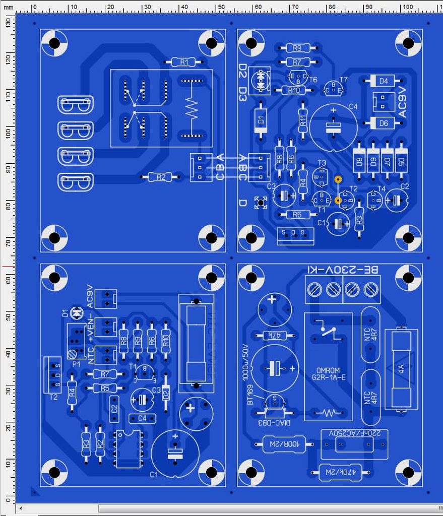

(#) Alkotó válasza reloop hozzászólására (») Jan 14, 2015 / 4
Vettem a bátorságot, és készítettem egy lehetséges paneltervet a "kopp_3"-hoz.
A panel méret nem teljesen öncélú, mert ez a méret éppen illeszkedik a már meglévő 2 fontos funkcióhoz (lágyindító, és ventilátor vezérlés). Erről is mellékeltem egy képernyő fotót. Ez a négy panel, vagy annak részei, akár felfűzhetőek egymás fölé, vagy bármilyen irányban egymás mellé is sorolhatóak.
A terv "két-paneles", aminek nagy jelentőséget tulajdonítok. Itt a tápfeszültség nem jelent korlátot, hiszen független az erősítőtől, ezért akár olyan készülékhez is kapcsolódhat, aminek akár 100V van a kimenetén. Ekkora feszültésgnél már jelentősége van milyen módon csatlakozunk hozzá az ellenállásainkkal (R1-R2), mekkora szigetelő távolásogat használunk. A vezérlő panel állandó, és a relés panel szinte tetszőleges lehet, igazodva a feszültség nagyságához, és a relé típusához- és méretéhez.
A kapcsolás azonos az eredetivel, csak a csatlakozó pontok jelölése (A-B-C-D) miatt tettem fel én is.
(#) Alkotó hozzászólása Jan 22, 2015 / 1
Erre válaszolva én már korábban rajzoltam ehhez(is) paneltervet, a védelemmel együtt.
De most külön neked kivágtam az aktuális részt. Ha tetszik, javaslom ezt használni.
Illetve van egy másik, szintén jól bevált kapcsolása Proli007-nek, ami szintén jól jöhet. Itt látod milyen.
(#) djface válasza Alkotó hozzászólására (») Jan 22, 2015 /
Megprobaltam megtervezni de a tied lenyegesen szebb szivesebben epitenem azt
(#) Alkotó válasza Alkotó hozzászólására (») Jan 28, 2015 /
Úgy emlékszem, már feltettem valahová, de itt a helyén nincs. Most pótolom. Kapcsolás a TDA7294 témában.
A terven van Reloop (általam 1-esnek sorszámozott) védelme és a hővédelem is, illetve külön jobb oldalon csak a védelem is.
Film+terv.pdf
(#) Alkotó válasza djface hozzászólására (») Jan 28, 2015 /
Ha nem erre gondoltál, akkor szólj.
(#) djface válasza Alkotó hozzászólására (») Jan 28, 2015 /
Nagyon szepen koszonom! erre gondoltam
