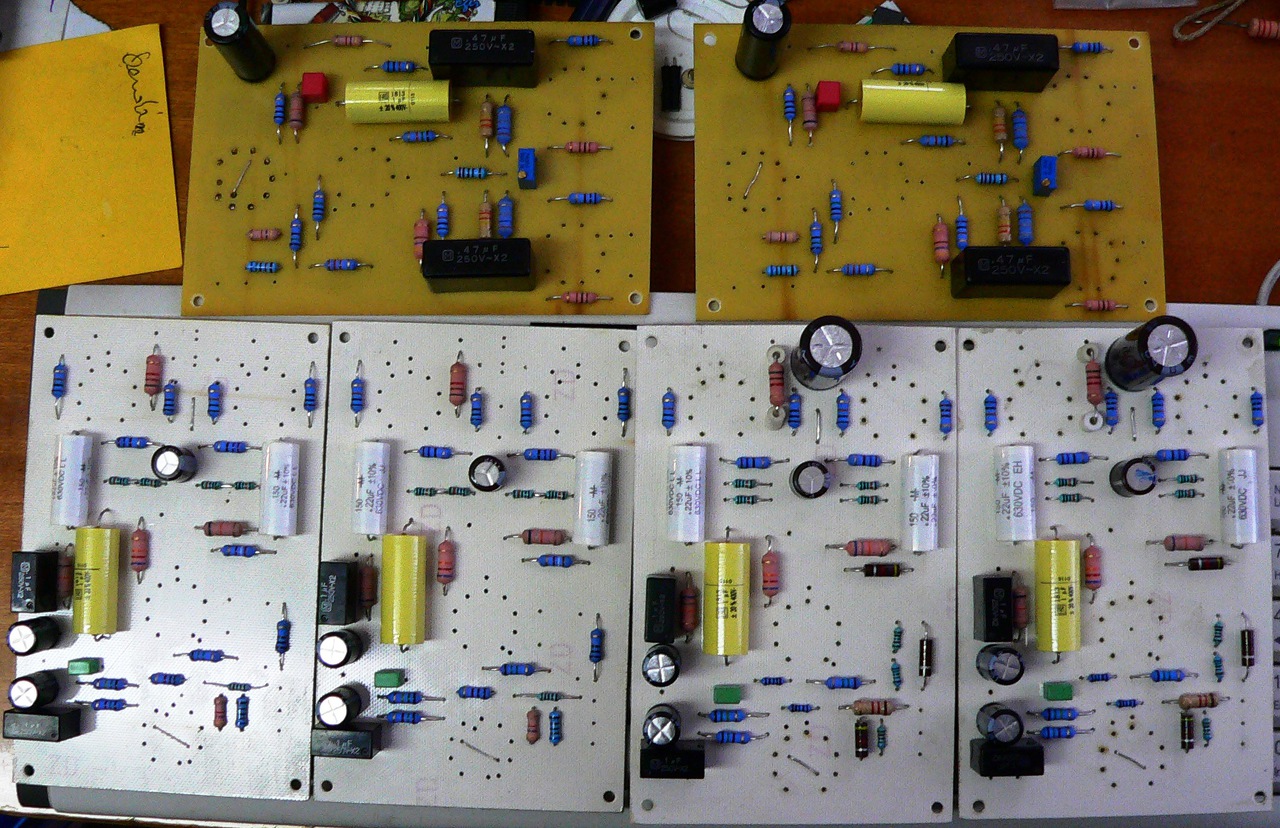

Itt tartok.Még egyetlen EL84 alapokon nyugvó megvalósítás hiányzik - Baby Huey.
A csöves tápok, stabok következnek még. Sokan hiányolták, milyen sok ideje ügyködök a csöves erősítőkön és sehol semmi. Most van egy kis időm...Ezek itt konkrétak - PP-k, trióda, pentóda és egyéb.
Ez is megvolna. Még ellenőrzöm, aztán megy a szalagra...
