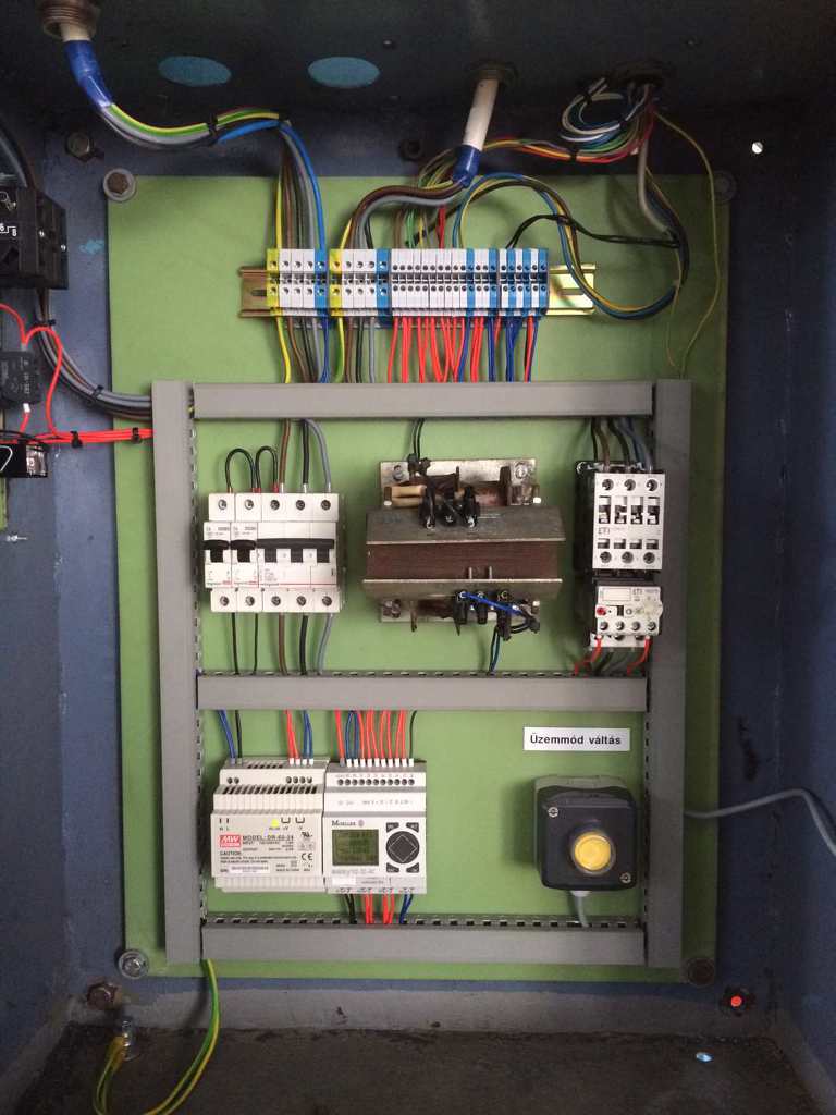

(#) pikszo hozzászólása Feb 3, 2015 / 4
Az elmúlt héten egy 100t nyomóerős présgépet újítottam fel. A régi elavult relés vezérlést cseréltem ki moeller programozható relére.
A megrendelő kérésére kapott üzemmód váltási lehetőséget is. 5 különböző üzemmód található a gépen, melynek visszajelzése a programozható relé kijelzőjén olvasható. Régi alkatrészként a szekrényt, illetve a 230/24V-os trafót használtam fel a munkalámpához.

(#) Bakman válasza pikszo hozzászólására (») Feb 3, 2015 /
Mindig jó ránézni az ilyen munkákra.
