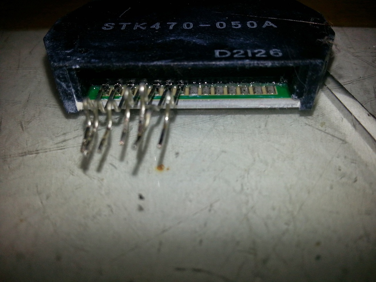

(#) Gabó válasza csaba19880509 hozzászólására (») Jan 29, 2015 /
Ajánlom, a nagyítót és átnézni minden forrasztást. Esetleg még alkatrészek megvizsgálását is, mert futottam olyan hibába, amikor én is azt mondtam, hogy ez lool... Csatolok képet amiről beszéltem, az stk lábai, szó szerint leestek.
(#) csaba19880509 hozzászólása Jan 29, 2015 /
Köszi a válaszokat hát most egyenlőre össze raktam a hifit és nincs kedvem újra szét szedni de ha elő jön a hiba meg nézem a lábakat akkor csak kb. 30 perc szét szedni
