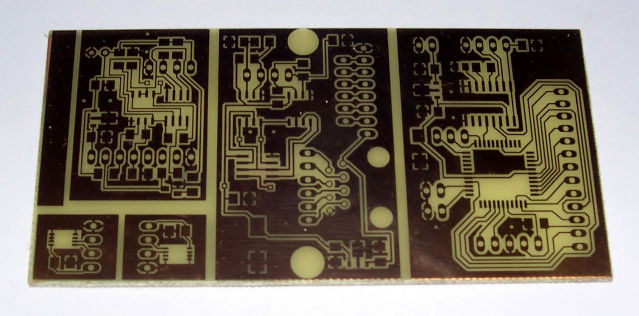

(#) Prendick hozzászólása Márc 1, 2015 /
Pausz, öreg lézernyomtató, egy darab kissé már megfeketedett BLB cső, főleg 10 mil-es vezetősávok, rézklorid marató, 0603-as alkatrészek, 44 lábas TQFP tok, nem igazán ipari szintű eszközök...
Szóval azért el lehet boldogulni profi eszközök nélkül is.
Vékonyabb vonalak, főleg feliratok, már neccesebbek. Talán le lehetne menni 10 mil alá, de arra már én is inkább filmet csináltatnék.
Azt még tudni kell a pauszról, hogy nyúlik mint a rétestészta. 10 centis panelig még nincs nagy gond, de a minap csináltam 16 centis kétoldalas panelokat és nagy ésszel nem egy lapra tettem a két oldalt, hanem annak a lapnak a másik végét használtam újra, amit már egyszer kivasalt a nyomtató és bizony volt vagy 30-50 mil eltérés a két vége között.

(#) Prendick válasza S21L1 hozzászólására (») Márc 1, 2015 /
„Nem vasklorid marató?”
De nem ám! Ez bizony rézklorid. CuCl2
Sokféle anyaggal lehet rezet maratni, nekem ez lett a kedvencem.
Itt valamiért nem szeretik, ezért nem akarom a sokadik vitát megnyitni róla, de én nagyon megkedveltem. Soha többet nem kell maratóanyagot vennem, csak némi háztartási sósav kell hozzá, meg levegő és regenerálja önmagát. Egyre több lesz. Egyébként rézplasztikáknál használják, nem én találtam fel. A minősége meg látszik a képen.

(#) Prendick válasza kaqkk hozzászólására (») Márc 2, 2015 /
Buborékoltatni kell, mert azért nem egy hidrogén-peroxidos marató. Csak egy pár helyen kibökött szívószál a jelenlegi buborékforrás. Még nem próbáltam melegíteni, mert műanyag edényben maratok pillanatnyilag. Állítva teszem be a nyákot és így kb. 15-20 perc kell egy olyan panelhoz, aminek a képét beraktam. Gondolom profibb marató kialakítással és töményebb oldattal sokkal gyorsabb is lehet.
Én azért szeretem, mert sosem fogy el és nem láttam még alámarást, pedig szkennerrel szoktam ellenőrizni a panelt.

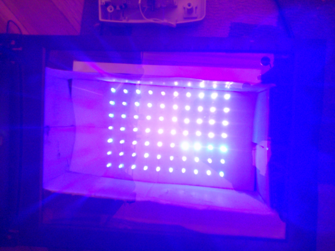

(#) n_yálastrubadúr hozzászólása Márc 4, 2015 /
Kipróbáltam a dry filmes technikát. Mi lehet az oka hogy pl egy 80 lábas tqfp tokos pic lábai között és az ehhez hasonló szélességek között nem tudom leszedni a polimert. Nincsen kékes színe ezeken a helyeken, de nagyító alatt látszik egy színtelen réteg. Dupla filmet használok matt fekete. Ledekkel világítom (nem teljesítmény, 1 óra a levilágítás) és mosószódával mosom amit a filmhez kaptam.
(#) pjg válasza n_yálastrubadúr hozzászólására (») Márc 4, 2015 /
Túl van világítva. Csökkentsd az időt. A film festékkel lefelé van? Jól felfekszik a nyákra?
A hozzászólás módosítva: Márc 4, 2015
(#) n_yálastrubadúr válasza pjg hozzászólására (») Márc 4, 2015 /
Ez lehet a hibás része? Ha kevesebb ideig megy akkor halványabb a rajz, és a vezetők között akkor is ott vannak, a rajz meg már jön le. Igen a film festékkel lefelé van. mármint nem a nyáklap felé.
Akkor vagy alávilágít a filmnek, vagy átvilágítja. Vagy pedig a nagyon gyenge UV forrás miatt kicsi a kontraszt. Májusi déli napfénynél 30 másodperc a megvilágítás.
Aha szóval béna a levilágítóm. A gyári lemezt azt 11 percet alatt világítottam le. Gyanakodtam rá. Azt se értem hogy nagyobb nyák sokkal több idő alatt van kész. Pedig egyenletesen vannak elosztva a ledek.
Tegnap vettem észre, hogy az a 4 led halványabban megy. Kicseréltem őket, aztán most látható hogy a többi is rossz, valószínűleg sokat kaptak. Egy scanner-be lettek tervezve. De annyira laposnak bizonyult a scanner , hogy ki kellett emelni egy cipős dobozzal így átmenetileg, mert látszódott a led-ek elhelyezkedés a rajzolaton.
