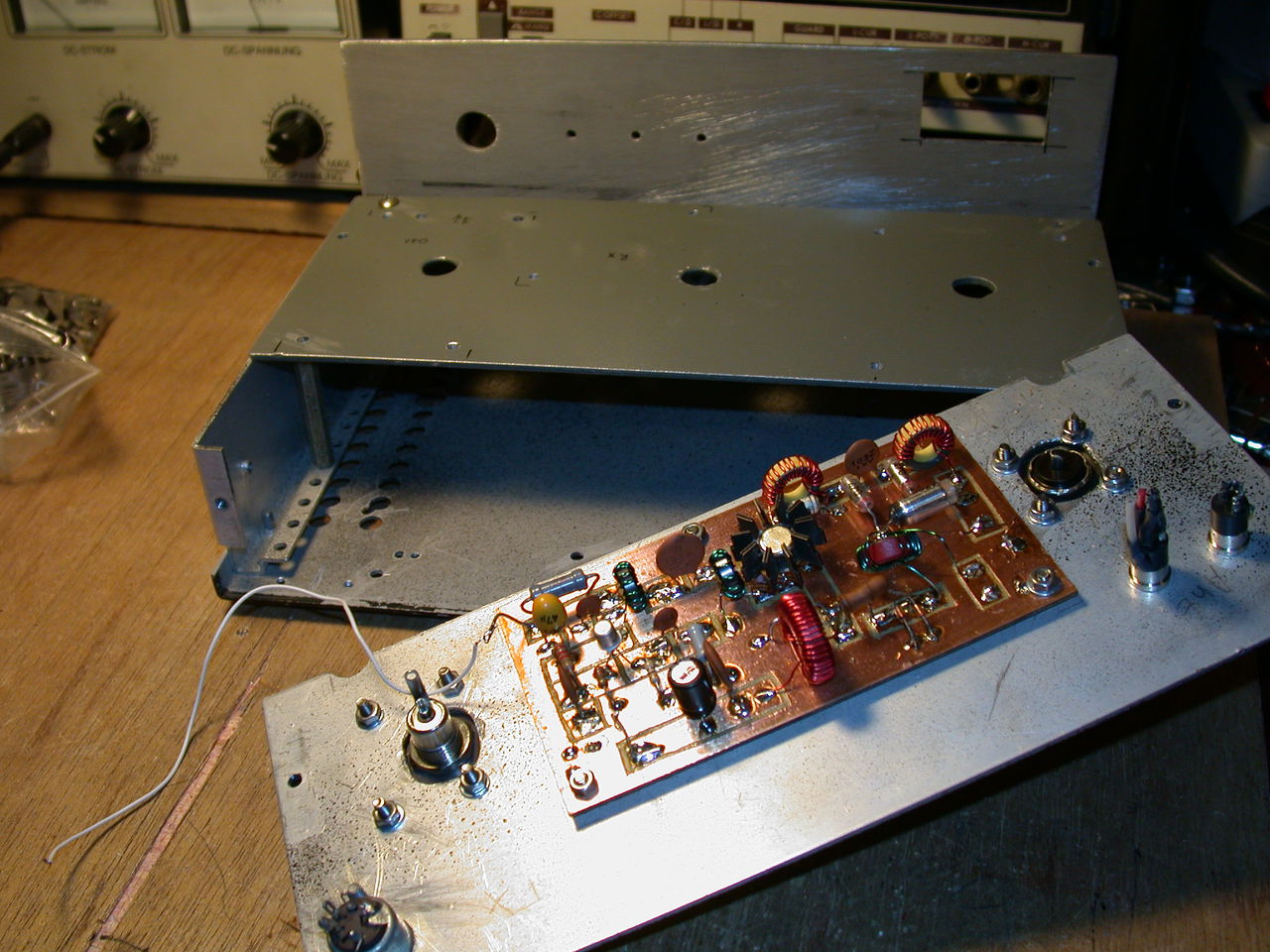

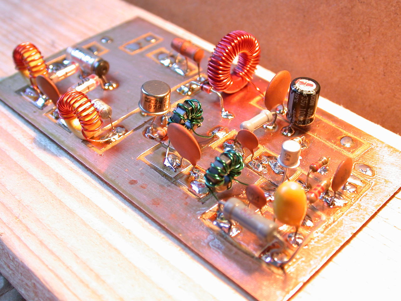

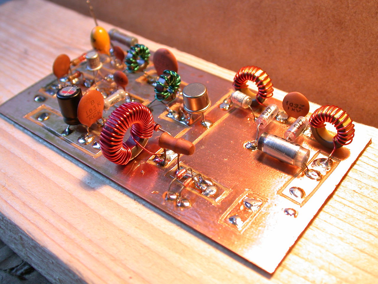

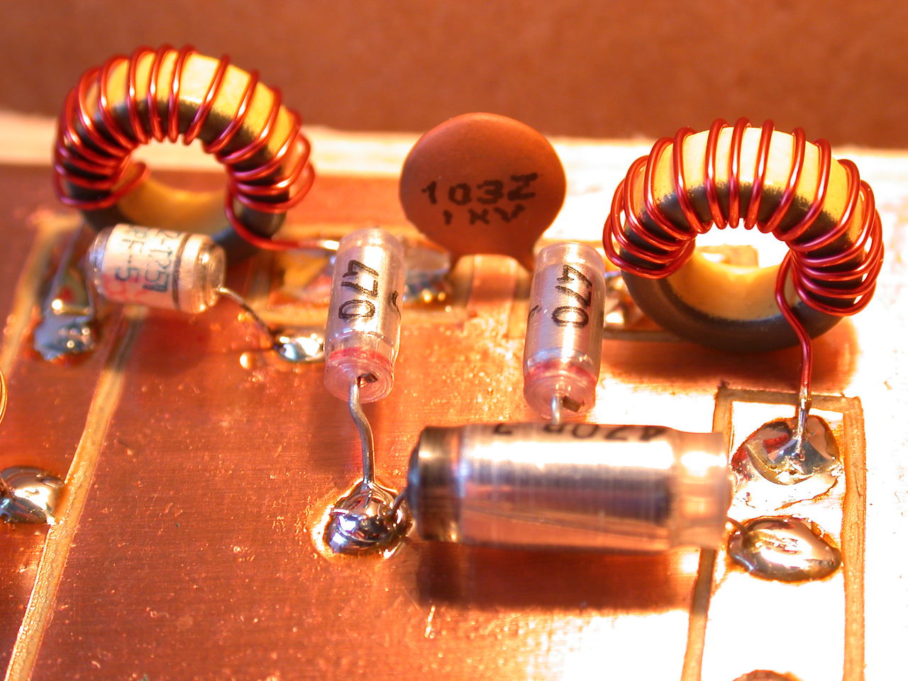

(#) Antennaman hozzászólása Márc 7, 2015 / 1
Sziasztok ,
Mostanában szerencsém javítani interneten vásárolt super rockmite riget ami tele volt hibákkal. Ezen fel lelkesedve elhatároztam, hogy megépítem ezek ősét az Ugly Weekender mini 7MHz-s adót. Bizonyára ti is többször pillantást vetettetek erre az egyszerű egy hétvégén elkészíthető kapcsolásra vagy esetleg meg is építette valaki. Jelenleg a meghajtó és végfokozatot konstruáltam csak nem olyan nyakatekert öntartó pókháló módon hanem a nálam jól bevált faragott panelen.
Most következik az élesztése a panelnek, várhatóan 1 Watt körül kellene RF kimenő teljesítményt produkálnia, majd meglátjuk.

(#) Antennaman válasza elektroncso hozzászólására (») Márc 8, 2015 /
Meg arra is jó volt , hogy a kis adó panelemet kipróbáljam . Először csak megpróbáltam meghallani a saját jelemet ami sikerült is. Ezen felbuzdulva elkezdtem CQ-zgatni hívogatni 7 MHz távírón természetesen és legnagyobb meglepetésemre egy Német alkalmi állomás hívott meg nem is akármilyen riportot adott 579-el vett. Csak az asztalon összedobott VFO és az Ugly Weekwnder végfokja amiből kemény 0,7 Watt jön ki az ntennára, billentyűzés képen egy huzal darabbal érintgettem a meghajtó fokozatra a 12 V tápfeszültséget. És lám sikerült egy QSO ezzel a felállással is.

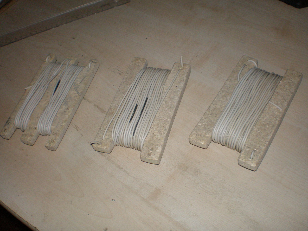

Ma egyéb ház körüli munkáinkon kívül apámmal leszabtuk a rövidített kitelepülős antennámba a drótokat. Már csak a tekercsek hiányoznak és mehetnek a tesztek. Remélem mire jó idő lesz mehetek kipróbálni, összeáll a felszerelés. Bár ma már elég jó idő lett.
Készítettem hozzá spulnit is, hogy könnyű legyen szállítani és ne gubancolódjon össze a huzal. Még a végükről hiányoznak a szemes saruk. De utána, hogy hogy fogom betömni a lyukban a drót végét? Majd megoldom azt is.

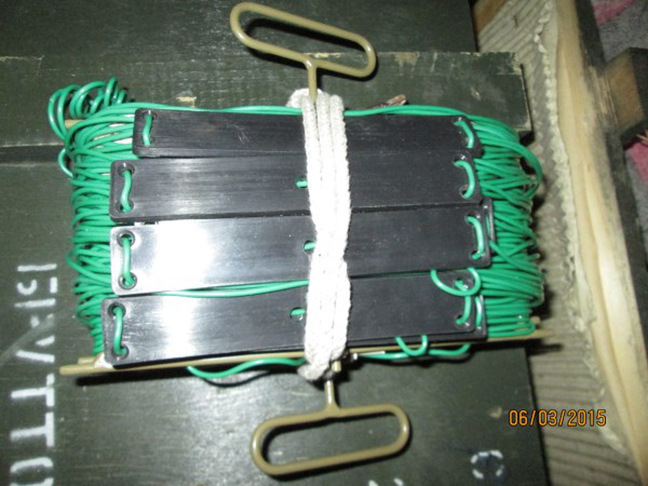

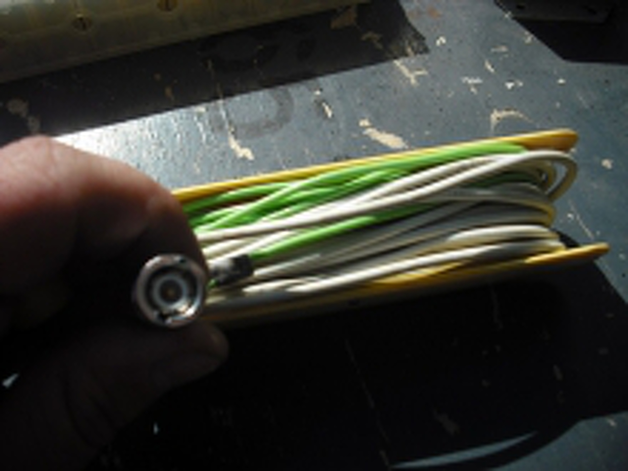

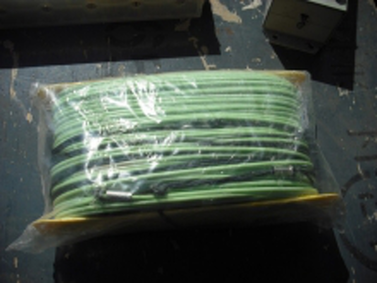

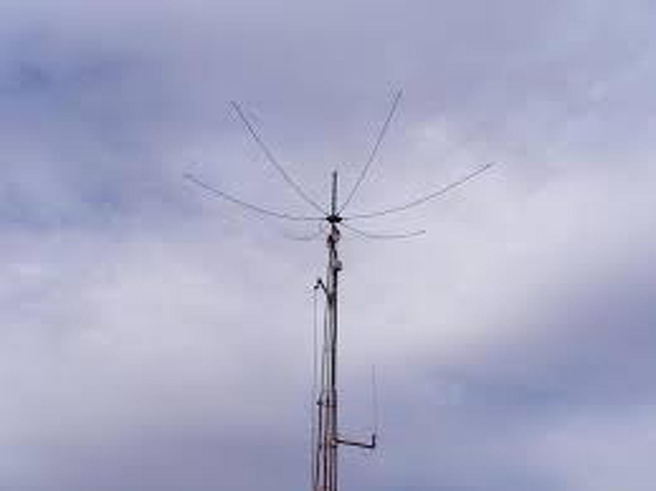

(#) ha4023 hozzászólása Márc 8, 2015 /
ezek is szép antennák
Én ilyeneket használok kitelepülésnél és itthon, de az automata tuner jól jön a készülékemben hozzájuk

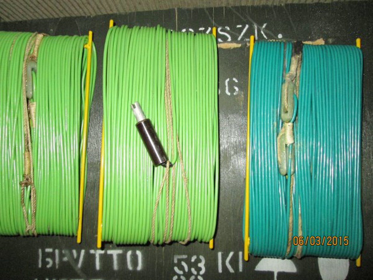

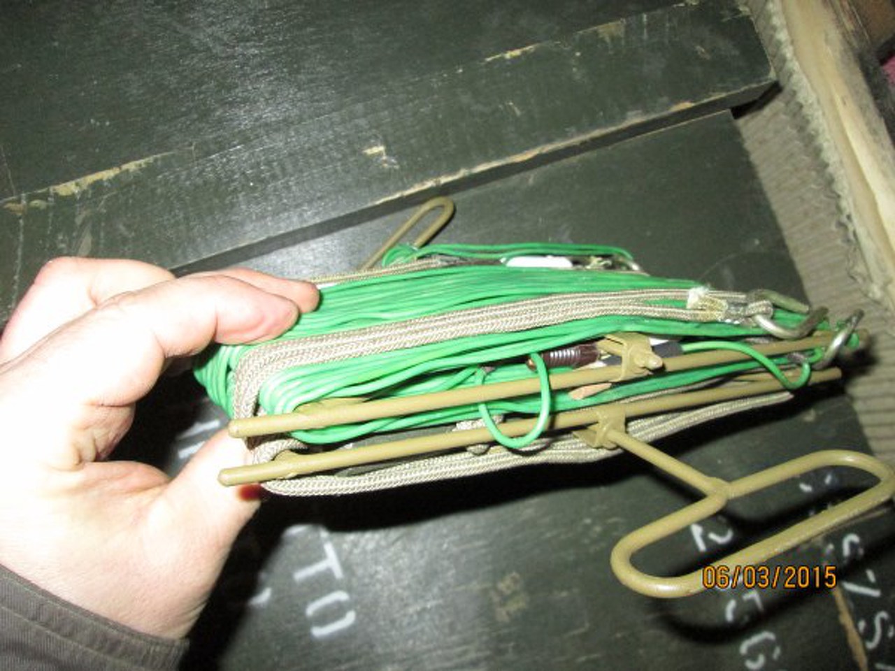

(#) elektroncso válasza ha4023 hozzászólására (») Márc 8, 2015 /
Jó, de ezek katonai antennák, én ilyen komoly eszközökhöz nem férek hozzá. Nekem marad a saját barkács antenna.

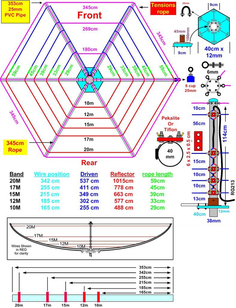

Én is sokat barkácsolgatok. Nyáron egy 6 sávos Hexbeam-ot szeretnék építeni. Nem mindegyik katonai antenna vált be. A barna hiába büdös, átitatott, a szigetelése már a hajtogatással is sérül. A zöld a legjobb közülük. Annyira nem drágák ezek sem, pár ezer forintért lehet kapni és más antennák építéséhez is fel lehet használni A Hexbeamhoz is ilyet szeretnék felhasználni.
(#) Rumcájsz válasza ha4023 hozzászólására (») Márc 10, 2015 /
Rövidhullámra BNC-t használsz? Elég perverz....
(#) ha4023 válasza Rumcájsz hozzászólására (») Márc 10, 2015 /
A BNC-s huzal antenna változatokat csak vételre illetve adásban is csak 45 MHz felett 1-2 W kimenővel.
